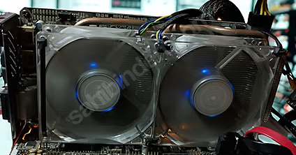

Mesela bu fanı alıp bloğa ortalı koysam olabilir mi tam bilmiyorum. Benim aklıma direk şöyle bir şey geldi genelde miningciler bunu yapıyordu. Sanki bu şekilde 2 tane 8 alıp koymak daha iyi gibi geldi bana.
Fanlar ne kadar büyük olursa soğutmaya etkisi o kadar fazla olur. Ancak gürültü de artabilir.
Sizin fikriniz hocam, neredeyse aynı fiyattalar 14cm ve 8cm. 14cm fan alıp biraz taşmasına dert etmezdim. Şahsen baya büyük bunlar, her türlü bloğu soğutur hocam. Attığınız resimde ki aynı montajı yapacaksanız, silikona bulaşmayın yeter.
