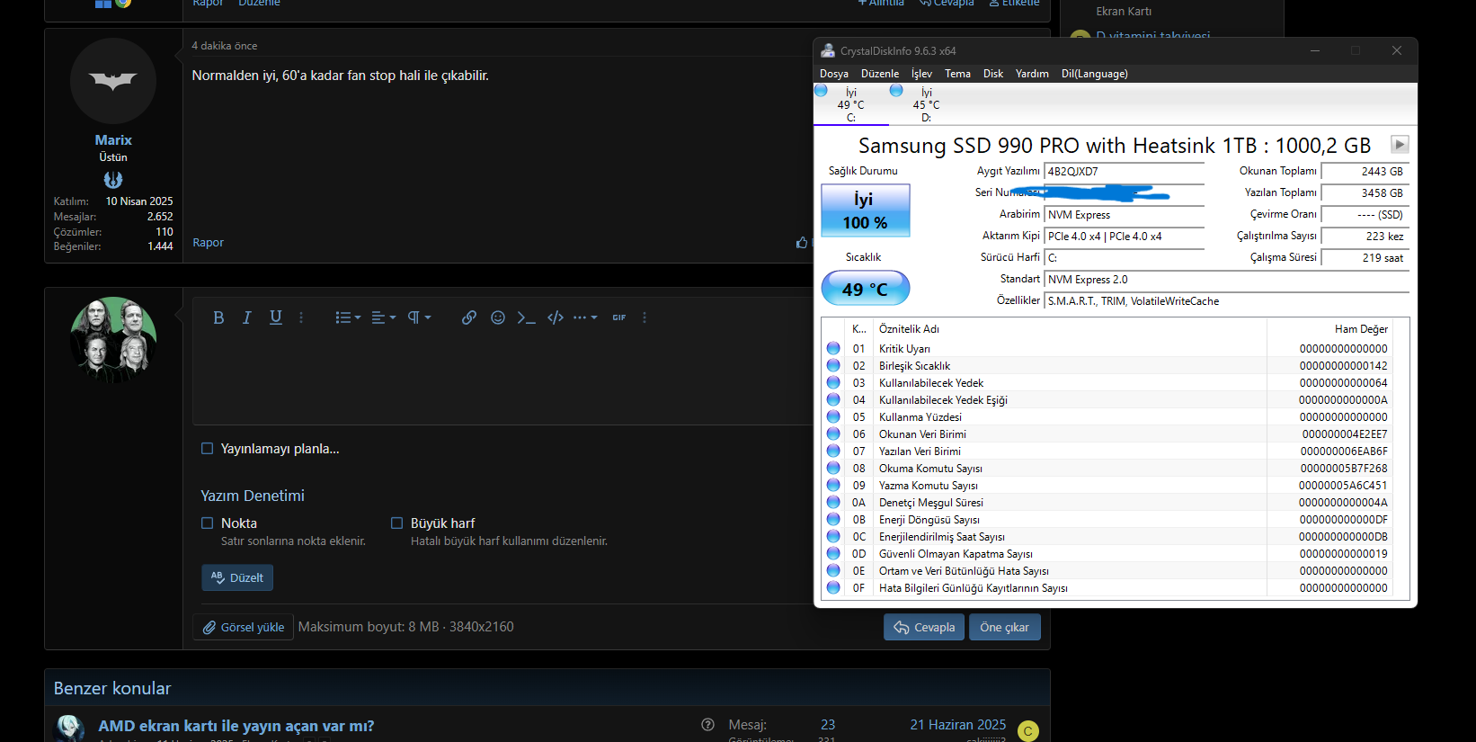

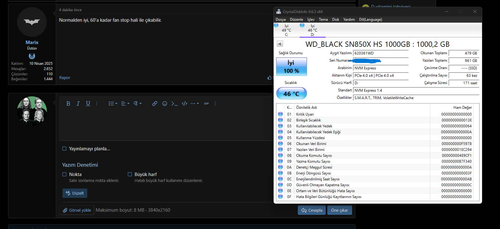

Hocam sizi yakalamışken, son bir sorum daha var. Resimdeki sıcalıklar nasıl? İkisi de heatsink versiyonu 990 Pro üstte Windows kurulu, WD Black ekran kartı altında. WD Black biraz içerisinde Windows olmamasına rağmen sıcak gibi geldi bana. Chrome açık, sadece Techolay açık yine ekran resmi aldığımda. Oda sıcaklığım 23 derece bu arada, Full klima açık. @20424

Boştaki sıcaklıkların hiçbir önemi yok, ister 30 derece olsun ister 50 olsun, okuma yazma testi yapıp tepe sıcaklıklara bakmak lazım.
