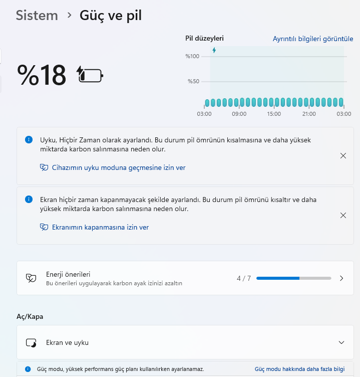

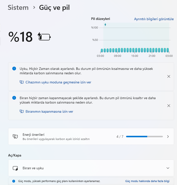

Hocalarım merhaba,
Cihazı 2023'ten bu yana kullanıyorum şimdiye kadar da bir problemini görmedim ama geçen bün bir elektrik kesintisi oldu, laptop da o gün açık kalmış ve şarjı bitmiş. Normalde hep şarjda kullanırım monitore baglı oldugu icin. Sabah elektrik gelince baktım şarjı 15 mi neydi, kapattım daha laptopu açmadım o gün 3-4 saat şarjda durdu geri açtım şarjı 18'e kadar dolmuştu ve pazardan beri şarjda fakat hala 18'i geçmiyor. Şarjı bitirip tekrar doldurayım diyorum ama bu sefer de bitip tekrar şarjda da açılmazsa diye bir şüphe düştü içime. Fişi tak-çıkar yaptım laptoptan şarjı çektim taktım ama düzelmedi, hala 18. Bunu nasıl düzeltebiliriz? Batarya ile işim yok, laptopu bir yere taşımıyorum. Bana kalsa hatta cihazı söküp bataryanın flexini çekecektim ama garantisi daha var diye biliyorum yanmasın diye de ellemedim ama o 18 beni rahatsız ediyor. Orası normalde hep takılıyken 100'dü, ne yapmam gerekiyor? Teşekkür ederim.

Hocam şarjı komple bitirdim tekrar taktım bu sefer de %3'te kaldı, adaptörün jelatinlerini dahi sökmedim hocam bir de bunu böyle kullansam herhangi bir şekilde sorun oluşturur mu?

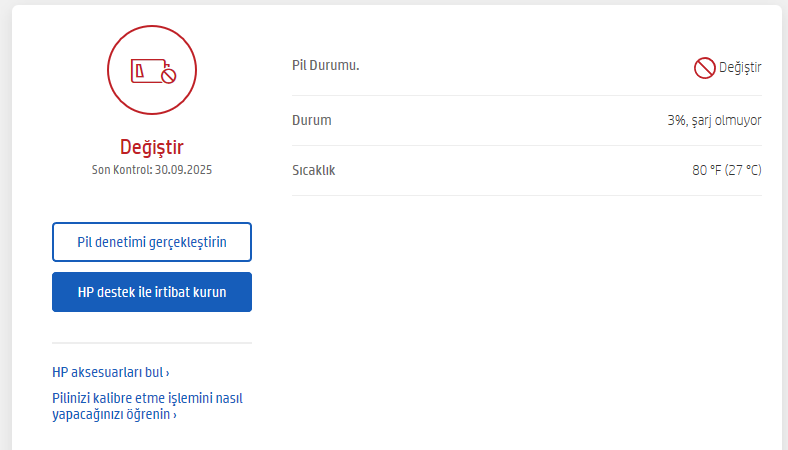

Ek olarak tekrardan bir şey daha fark ettim HP suppurt assistantda pili değiştir yazıyor.

Hocam 18 iken bitene kadar bekledim cihaz kapandı şarja taktım %3'te kaldı pil ve şu an böylede duruyor işin kötü yani garantinin bitmesine 2 gün kalmış :D ve hocam bu şekilde kullanmanın bir sakıncası olur mu pilin şişmesi yanması vs?

Şişebilir hatta yanabilir. Adaptörü değiştirip deneyin. Ayrıca üstündeki jelatinleri sökün. Adaptörü daha çok ısıtıyor onlar.

Hocam 3'teyken 0A kadar indirdim 0 da kaldı 5 dakika kapandı kapandığı zaman takıp açtım şu an şarj oldu %100 ama sanırım son demleri artık.
