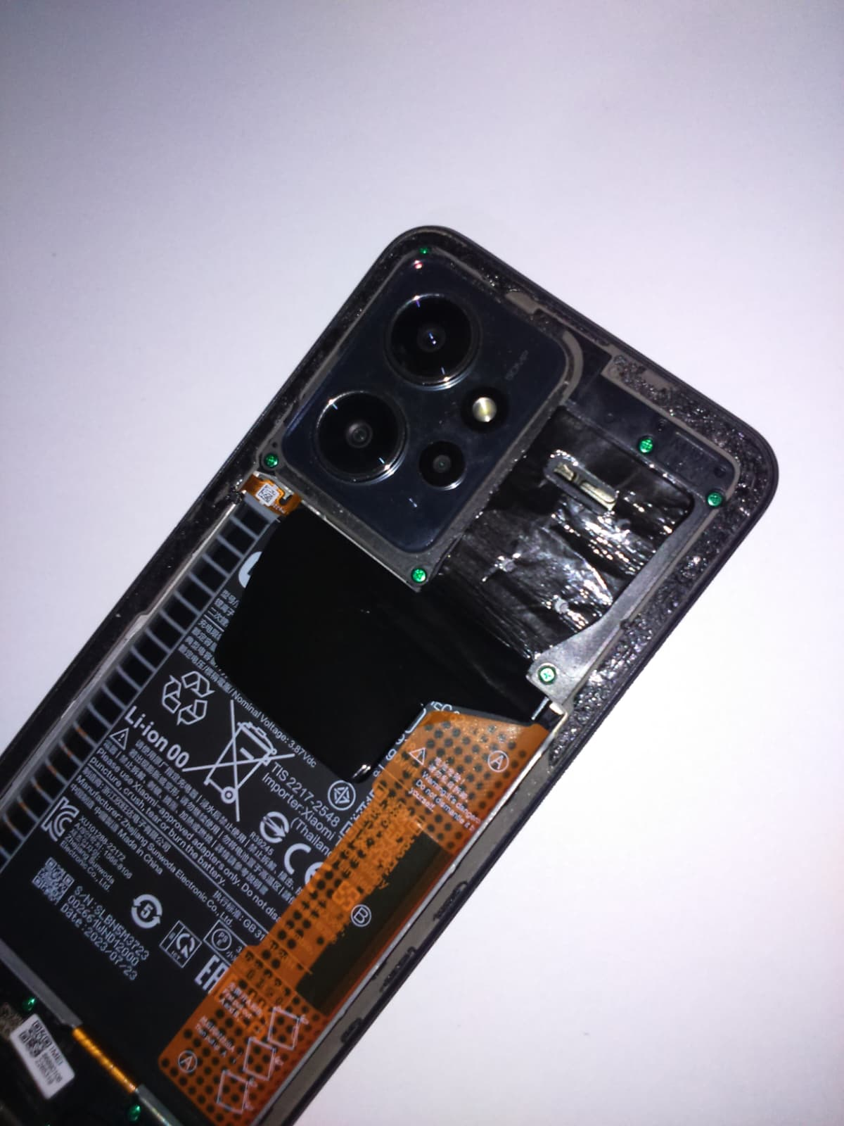

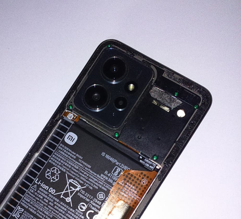

Öyle internetten görsel bulmakla uğraşmak istemediğim için kendim Redmi Note 12 telefonumun içini açarak göstermeyi tercih ettim. Zaten pil soketindeki sorun için içini açmıştım, açmışken bunun rehberini yapayım dedim. Size bu parçayı direkt kendi ellerimle gösteriyorum yani.
Bu etiket, anakartın üzerinde bulunan plastik kapağın üzerinde.
Termal ped ile karıştırmamalısınız, çünkü termal ped direkt olarak anakarta yapışık bir şekilde devrelerin üzerini örtmüş şekilde gelir. Bu EMI Shield Sticker ise telefonun çerçeveleri ile birleşik olan, anakart ile temas etmeyen ancak hemen üzerinde bulunan bir etikettir.
Sticker'ı söktüğümde de görebiliriz ki burası aslında anakartı koruyan plastik kapağın üzerine konumlandırılmıştır.
Etikete bakarsak böyle siyah, elektrik bandına benzeyen bir yapısı vardır. Ancak asıl özelliği biraz üste bakarsak görebiliriz. Üstteki gri kısmı anakarta yaklaştırdığımda anakart bu maddeyi kendisine çekiyor.
Üst kısımdaki parlayan gri alan Ferrit Sheed'dir.

Telefonumun kapağını ilk açtığımda karşıma ilk bu etiket çıktı.Bu etiket, anakartın üzerinde bulunan plastik kapağın üzerinde.
