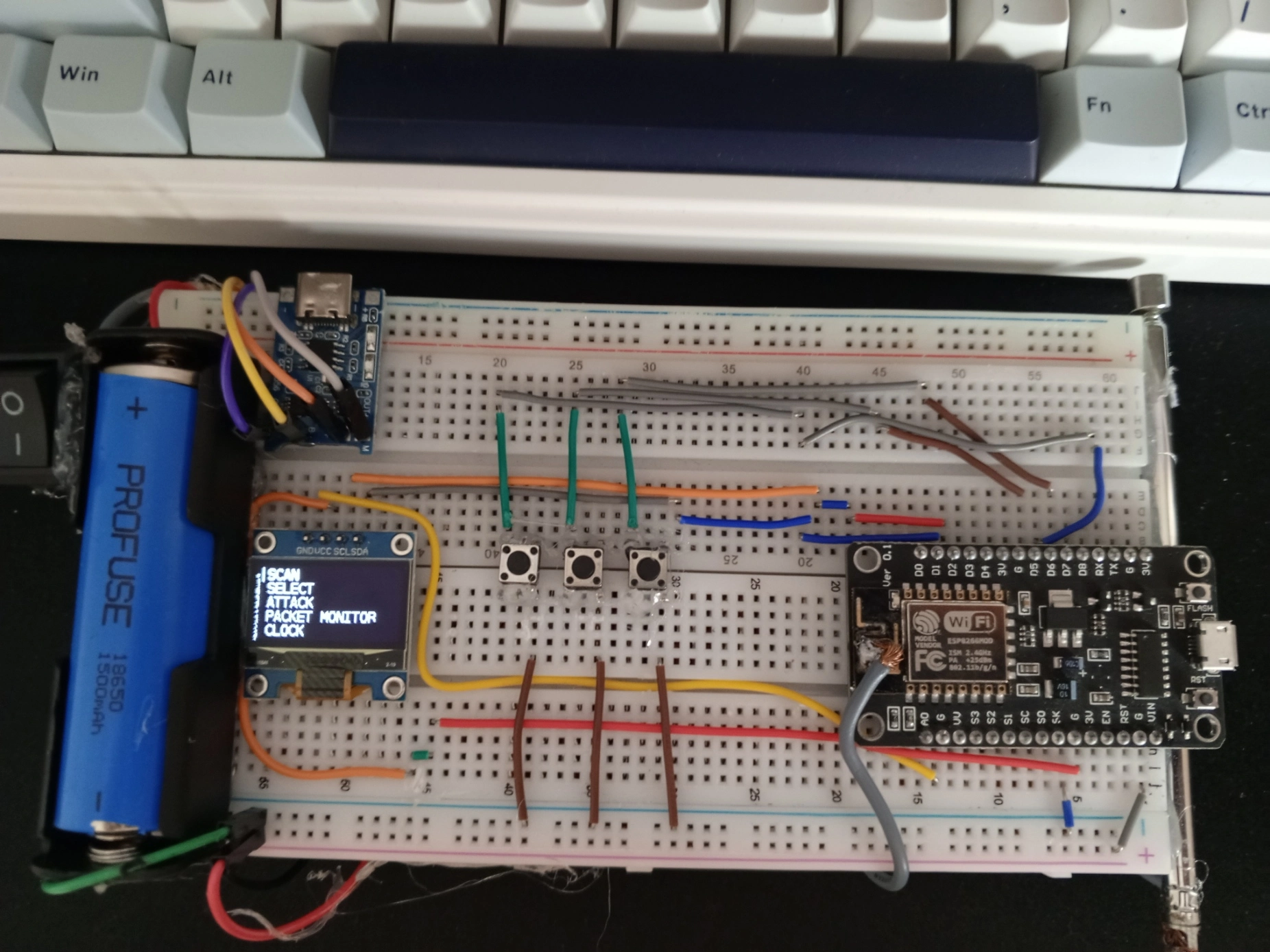

Öncelikle hepinize merhabalar, bu rehberde daha önce ekransız halini yaptığımız deauther projesinin ekranlı ve daha gelişmiş bir versiyonunu yapmayı göstereceğim. Öyleyse malzeme listesi ile başlayalım. Önceki ekransız deauther konusu

Devrenin kurulumu

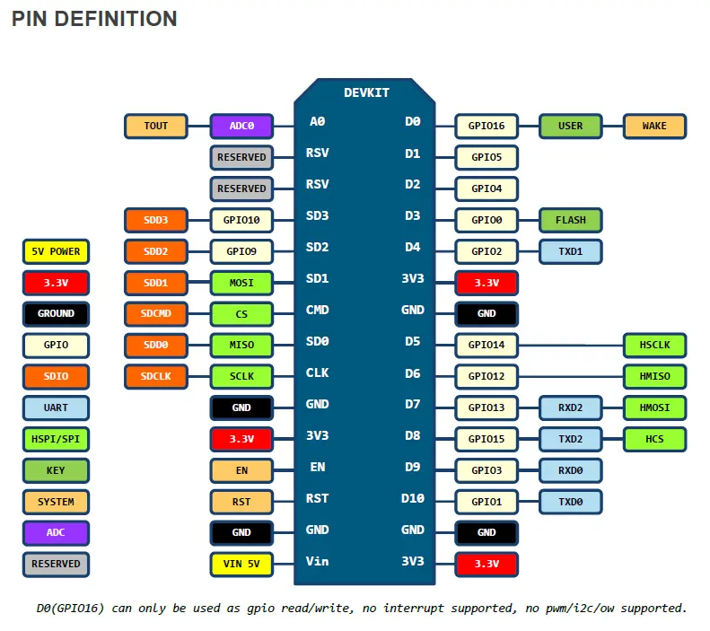

NodeMcu kartının pinleri;
Ekran bağlantıları
4 pinli i2c bir ekran kullanıyoruz, bu nedenle 4 jumper kablo ile şu bağlantıları yapmanız yeterli olacaktır;
GND pini kart üzerindeki herhangi bir gnd pinine.
VCC pini kart üzerindeki 3.3v pinine.
SCL pini kart üzerindeki GPIO 4 (D2) pinine.
SDA pini ise kart üzerindeki GPIO 5 (D1) pinine bağlanılıyor, bu sayede ekran bağlantısı tamamlanmış oluyor.
Buton bağlantıları
Toplamda 3 adet menü etkileşimimiz var, bu yüzden 3 adet buton bağlantısı yapacağız bağlantı pinleri şu şekilde;
Seçim yapma butonunun bir bacağı D5 diğer bacağı GND hattına bağlanır.
Yukarı hareket butonunun bağlantısı bir önceki buton gibi D6 pinine yapılır.
Aşağı hareket butonuda diğer butonlar gibi D7 pinine bağlanır.
Buton bağlantıları da yapıldığında ana bağlantıların hepsi yapılmış oluyor, ve deauther çalışabilir hale geliyor. Fakat çalıştırmak için sürekli mikrodenetleyici kartını micro usb kablo ile beslemeniz gerekmekte. bu da devreyi çalıştırmak için yanınızda sürekli powerbank taşımanızı gerektiriyor, isteğe bağlı malzemelerin bağlantıları kısmında bu sorunu çözmek için devreye dahili bir pil ve şarj devresi ekleyeceğiz.
İsteğe bağlı malzemelerin bağlantısı
TP4056 şarj modülünden başlayalım. Üzerinde 4 adet kablo lehimleme alanı bulunuyor, bu alanların her birisine birer adet kablo lehimleyin ve bağlantılarını anlatacağım gibi yapın. Modül üzerindeki B+ pinini pil yuvasının kırmızı yani artı kablosuna B- pinini ise siyah yani eksi kablosuna bağlayın. Daha sonra şarj modülü üzerindeki OUT+ pinini on-off switch'in bir bacağına bağlayın, daha sonra farklı bir kablo ile on-off switch'in diğer bacağından NodeMcu kartının VIN pinine bağlayın. Boşta kalan OUT- kablosunu ise kart üzerindeki herhangi bir GND hattına bağlayın bu bağlantılar sayesinde pil yuvasına taktığımız pili şarj edebilir hale gelecek. Devrenin gücünü ise bağlantısını yaptığımız on-off switch ile kontrol edebiliriz.
TP4056'dan sonra geriye son olarak anten kalıyor, anten bağlantısını NodeMcu kartının üzerinde bulunan dahlini antene elinizdeki harici antenin kablosunu lehimleyerek kolayca gerçekleştirebilirsiniz.
Bu işlemlerden sonra donanım kısmını hallettik, şimdi karta yazılım atma kısmına geçiyoruz.
