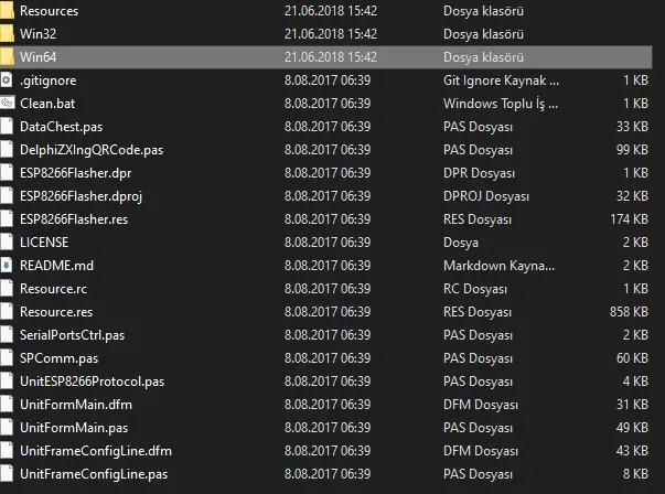

Öncelikle Zip dosyasının içerisindekileri dışarıya çıkarıyoruz, sonrasında ise karşımıza şu şekilde dosyalar çıkacak.
Bu dosyalardan ilk olarak "Node" isimli klasöre giriş yapıyoruz, ve nodemcu kartını bilgisayara bağlıyoruz.

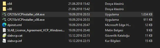

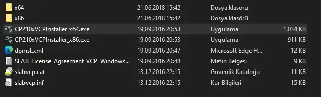

Burada bulunan .exe uzantılı dosyalar NodeMcu CH340 için geçerli haberleşme driverleridir. Sizin NodeMcu kartınız başka haberleşme çipi ile donatıldı ise onun driverini ayrı şekilde kurmalısınız. Kurulum exe uzantılı dosyalara çift tıklayarak basitçe yapılabilir, kurulumdan sonra bu dosyadan çıkıyoruz ve ilk görseldeki ekrana gelip "nodemcu-flasher-master" isimli dosyayı açıyoruz.

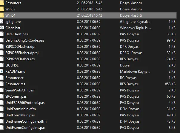

Bu bölümde bilgisayarınız 64 bit ise "win64" 32 bit ise "win32" klasörü ile devam ediyoruz.
Karşımıza çıkan "Release" klasörünü açıyoruz.

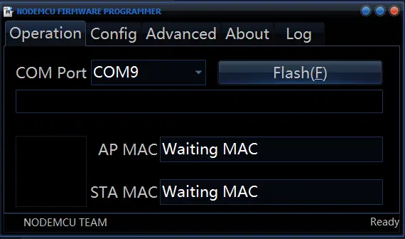

".exe" uzantılı dosyayı çalıştırıyoruz.

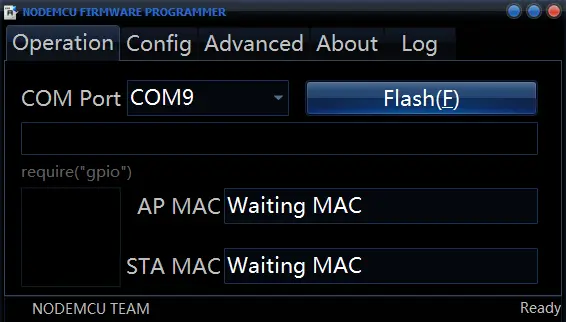

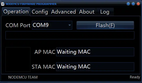

NodeMcu bilgisayara takılı ve sürücüleri kurulu ise port otomatik olarak bulunuyor ancak bulunamadığı durumda siz port seçim işlemini gerçekleştirebilirsiniz.

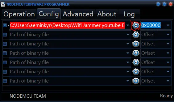

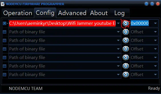

Port seçim işleminden sonra "config" menüsüne geliyoruz.
Kırmızı işaretlediğim dişli simgesine basıyoruz.
Dosya seçimi menüsünden ".bin" uzantılı dosyayı seçiyoruz.

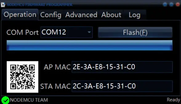

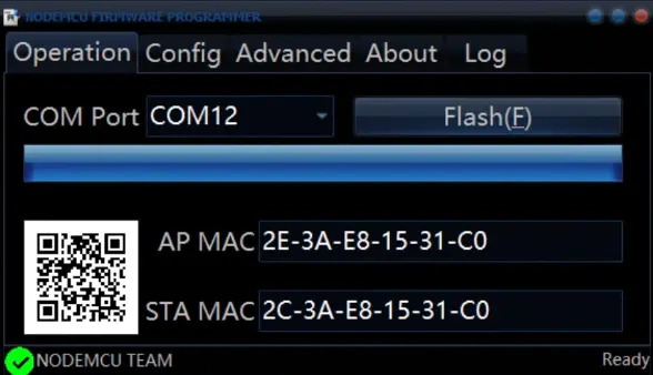

Ve "operation" menüsünden "flash" butonu ile yazdırma işlemini başlatıyoruz. Ortalama 5 dakika kadar sürebilir bu işlem.
İşlem bitince bu ekran ile karşılaşmanız gerekmekte kurulum işlemi bu kadardı.

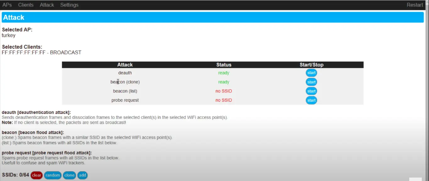

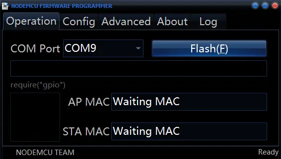

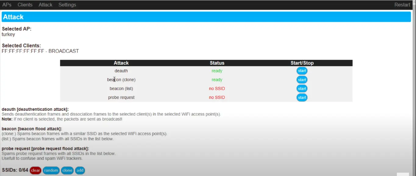

Şimdi sırasıyla her seçeneğin ne yaptığını ve neye yaradığını anlatacağım, öncelikle "deauth" ile başlayalım "deauth" ilk menüde seçmiş olduğumuz ağın kullanılamaz/bağlanılamaz hale gelmesini sağlar seçtiğimiz ağa bağlı olanlar atılır ve biz saldırıyı kapatana kadar bağlanamazlar.
"Beacon(clone)" isimli seçenek seçmiş olduğunuz wifi ağının 64 adete kadar kopyasının oluşturulmasına yarar kopya ağlara bağlanılamaz.
"Beacon(list)" isimli seçenek ise görselin en altında bulunan, "SSIDs" bölümünden 64 adete kadar oluşturduğunuz isimlerini sizin belirlediğiniz sahte ve kopya ağlar oluşturur.
"probe request" etrafta bulunan SSID'leri bulmak için sürekli istek göndermeye yarar.
Son olarak üstte bulunan setting paneli ile kart ve ağ için ayarlar oluşturabilirsiniz o kısmı kendiniz kurcalayın.
