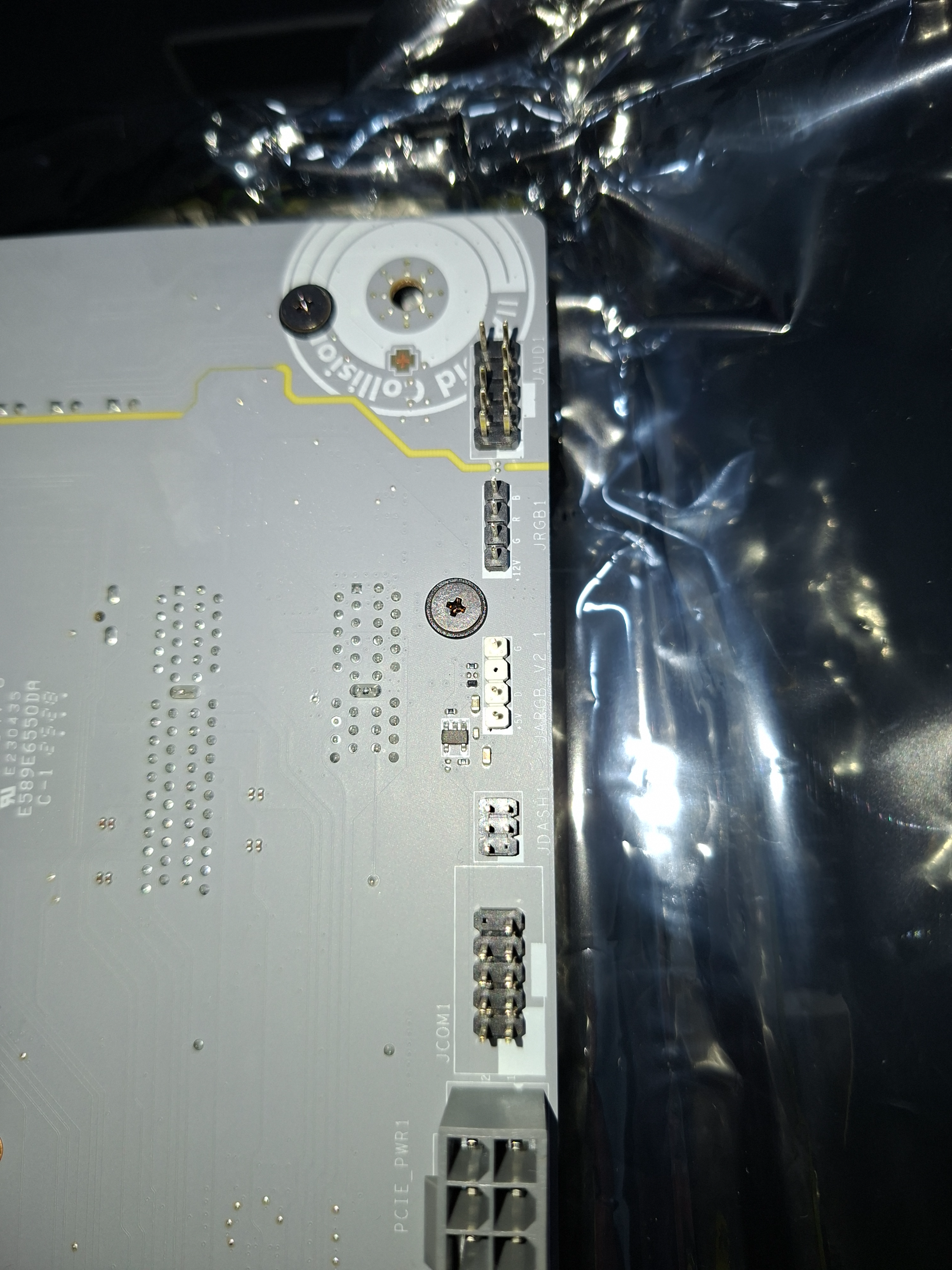

Herkese selam. Yeni bilgisayar kasası satın aldım ve 3 yanda 1 arkada olmak üzere 4 fan ile geldi.
Kasanın üst tepe bölgesine sıvı soğutucunun üçlü radyatör fanını takacağım.
Kasanın alt zemin bölgesine ise 3 adet tekli fan satın aldım. Sonuç olarak kasada 10 adet fan olacak. Fakat kablolamayı nasıl yapacağımı bilmiyorum.
Tüm fanların ledlerini, istediğim zaman hepsi aynı renk istediğim zaman bazıları farklı renkte ayarlanabilir olmasını istiyorum.
Yardımcı olmanızı rica ediyorum.

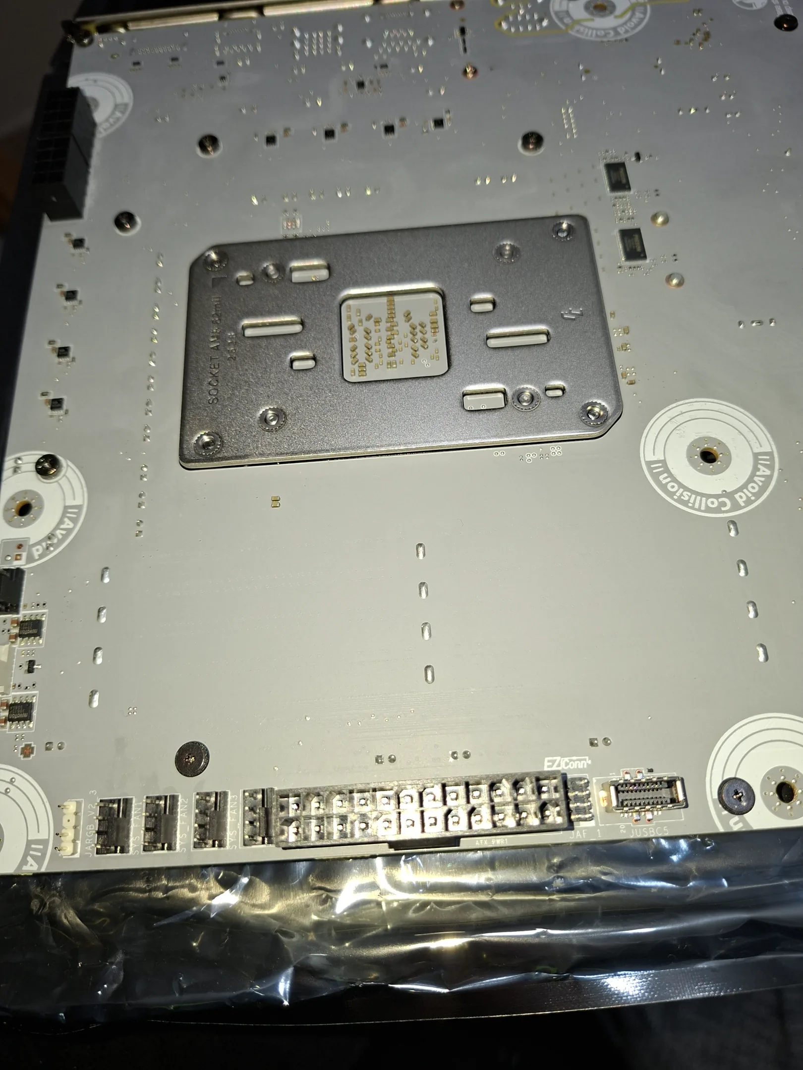

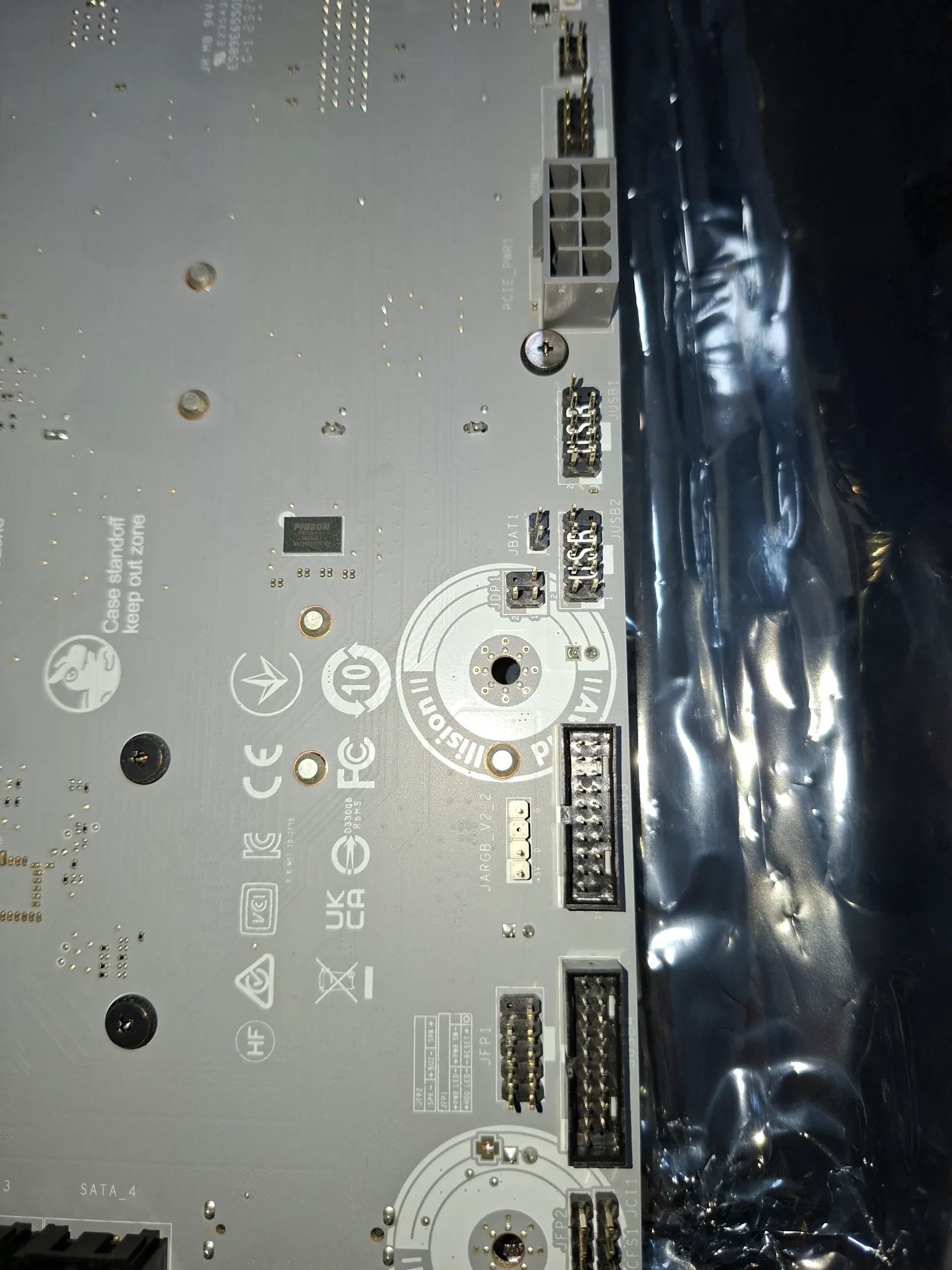

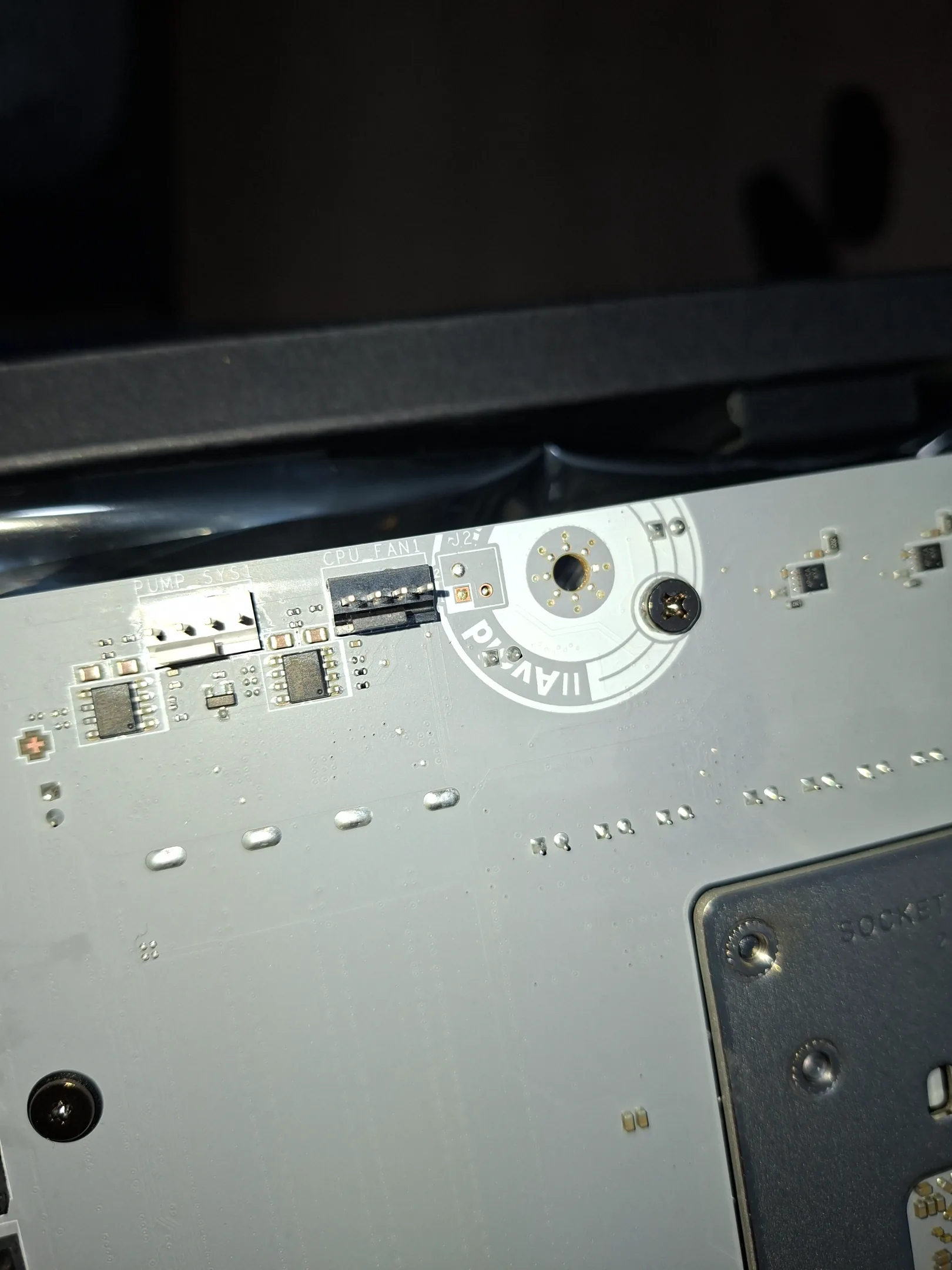

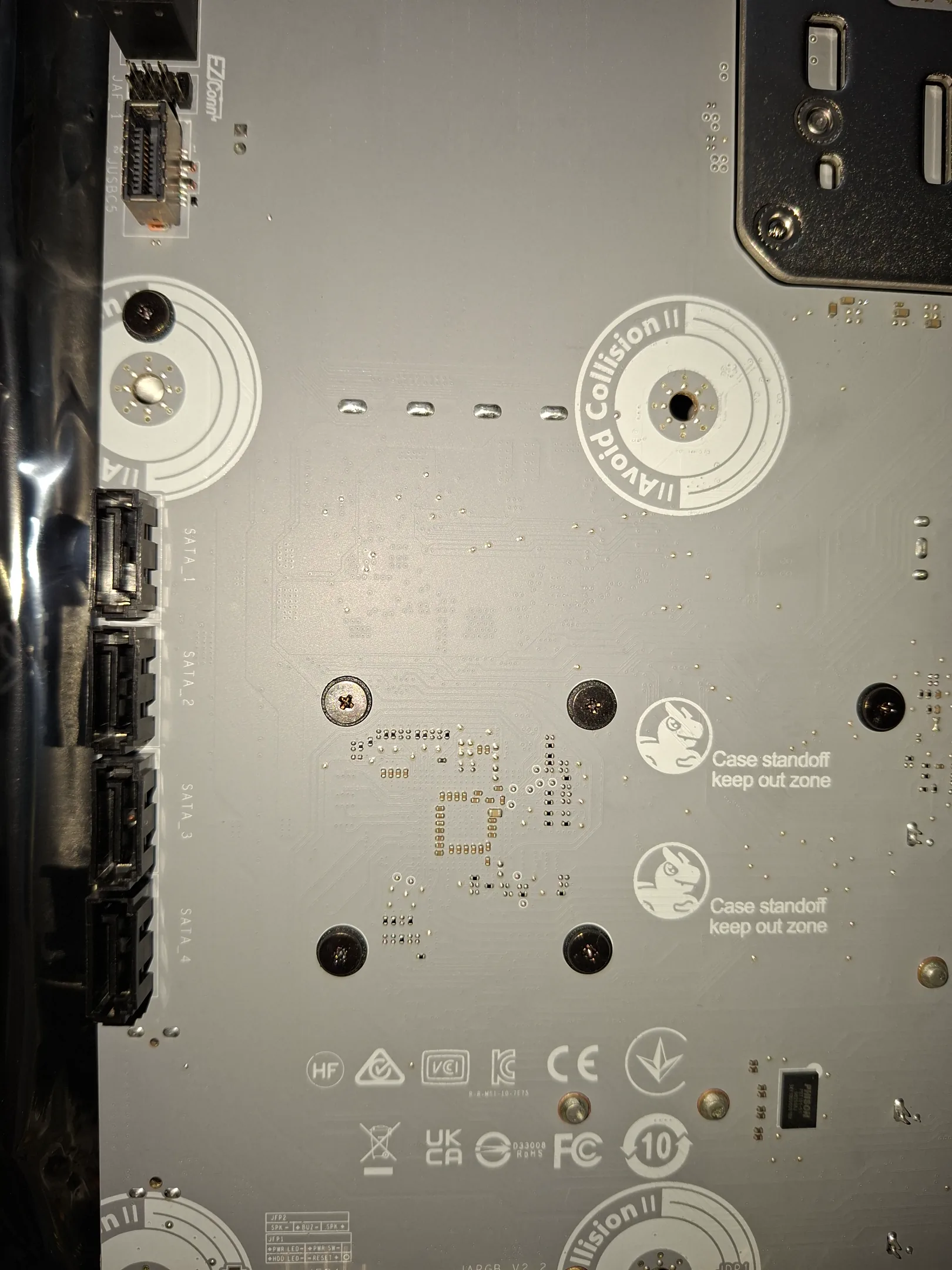

Kasanın arkasındaki kontrolcü ve anakartın fotoğrafları:

Fanları birbirine bağladıktan sonra ARGB için olan 3 lü pinleri JARGB girişlerinden birine takman gerekiyor. Hepsi tek bir yerden olsun dersen hepsini birbirine bağlayıp JARGB'lerden birine bağla. Eğer farklı farklı ayar yapmak isterim dersen, farklı yanmasını istediğin fanların ARGB girişlerini birbirine bağlayıp farklı bir girişe tak. Fanların dönmesi için ise 4 pinli olanları tekrardan birbirine tak ve sonrasında SYS_FAN girişlerinden birisine tak. Ancak sana tavsiyem hepsini birbirine bağlamaman olur. Yüksek V sebebiyle fanlar BİOS modda gibi çalışıyor ara gaz veriyor gibi kendi kendine hızlanıp yavaşlıyor. Bu nedenle bağlayacağın fanları bölerek farklı SYS_FAN girişlerine takmanı öneririm. CPU fanını ise direkt olarak CPU_FAN kısmına takacaksın
Ancak sana tavsiyem hepsini birbirine bağlamaman olur. Yüksek v sebebiyle fanlar BIOS modda gibi çalışıyor ara gaz veriyor gibi kendi kendine hızlanıp yavaşlıyor. Bu nedenle bağlayacağın fanları bölerek farklı SYS_FAN girişlerine takmanı öneririm.

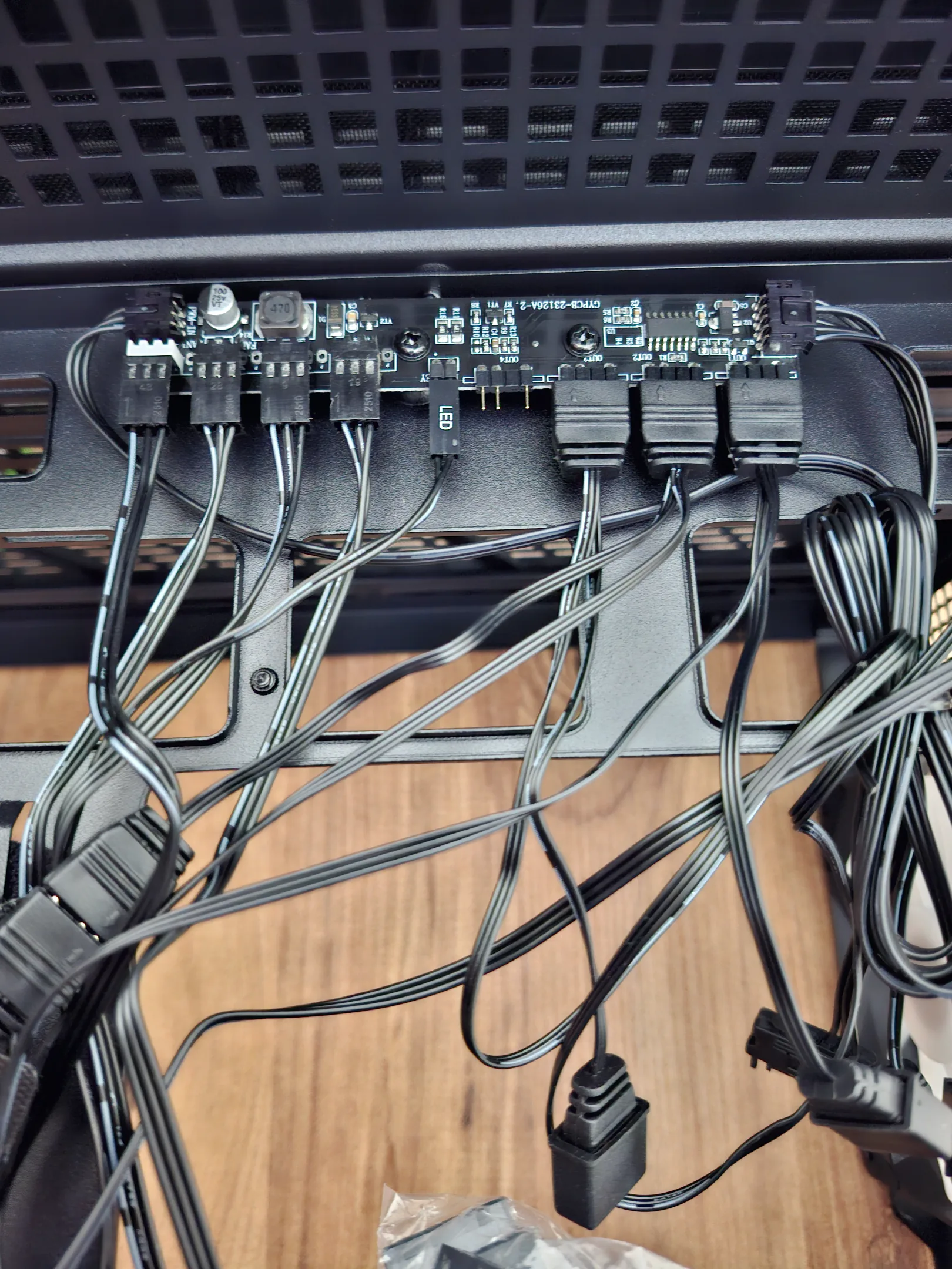

Kasanın stok fanlarınının kabloları, kasanın arkasında olan kontrolcüye takılı halde yollamışlar. Onları tek tek söküp ayrı SYS_FAN girişlerine takmam gerekir mi?
Şayet gerekiyorsa kasa fanlarının hepsi, kasanın arkasında bulunan kontrolcüye takılı halde geldiği için çok zor olacağını tahmin ediyorum.

Eğer anakartta SYS_FAN girişi yok ise o şekilde bir çözüm denemiş olabilirler. Eğer fanlar şu an sorunsuz çalışıyorsa ve hızlarını kontrol edebiliyorsan ellemene gerek yok sadece ışıklandırma kablolarını birbirine takıp ARGB girişine bağlasan da yeter.
@shruux 4 adet SYS_FAN girişi var. Bunları bilmediğim için montaja başlamadım. Bilgiler için teşekkürler.
Rica ederim bütün fanları tek birine bağlama sonra fanlar tek bir modda takılı kalıyor. Daha dün kasa ve fan değişimi yaparken geldi benimde başıma. Fanları 4 girişe bölüştürmeni öneririm.
