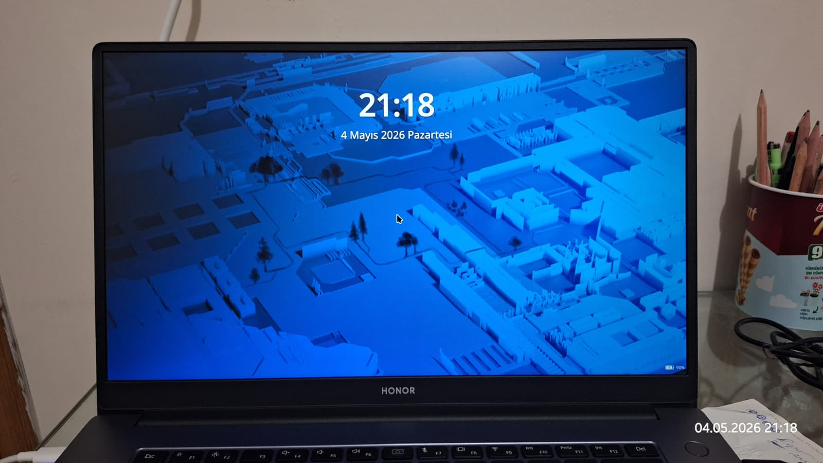

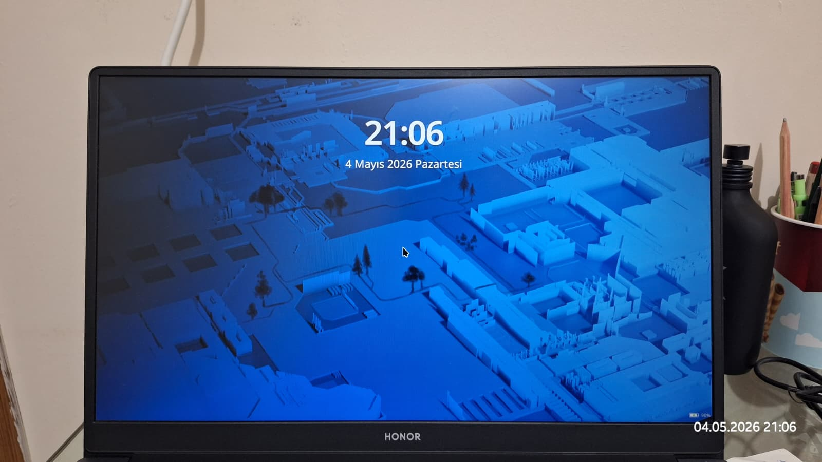

Merhaba,
SDDM'de ve Plasma Login Manager'da yaşadığım bir problem var; donanım kaynaklı mı yoksa yazılım kaynaklı mı tam olarak anlayamadım. Benim senaryomu anlatacak olursam; pilde veya güce bağlı fark etmeksizin dizüstü bilgisayarı yeniden başlattığımda, şifre ekranında herhangi bir şey yapmazsam ekran açık kalıyor. Ayarlarda bununla ilgili bir şey bulamadım. Yapay zekaların verdiği çözümler de hiçbir işe yaramadı; Gemini, Fedora'nın bir bug'ı olduğunu söyledi. Yardımlarınızı rica ederim.

Bir kere giriş yaparsanız kilit ekranında uykuya dalacaktır.
Cevabınız için teşekkür ederim. Sitemim size değil lütfen yanlış anlamayın. Fedora'nın felsefesi mi yoksa sistemin bir sorunu mu bu? Farzedelim ki sistem güncellemelerinde yeniden başlatı seçtim. B12 eksikliğim var tuvalete gittim ardından da komşuya gittim oradan markete gittim başka bir yerde uyudum bu ekran sürekli açık mı kalacak? Neden ekranda sabit bir görüntü kalsın veya neden enerjiyi boşa harcasın ki?
Linux çok yakın zamana kadar sunucu ve masaüstündeydi. Laptopta kullanım pek öngörülen bir şey değildi. Bazı tasarım tercihleri buna göre alınmıştır projelerde. Bilgisayarınızın bu konumda uykuya geçmesindense açık kalması Linux camiasında daha çok tercih edilecek bir durumdur. Düzgün güç yönetimi istediğinizde programınızın uyumluluğunu azaltıp daha az araçla çalışmasına sebep oluyorsunuz, birçok uzun vadeli Linux kullanıcısının istemediği bir şey.
Plasma-login-manager, eski proje olan SDDM'den yeni çatallanarak üzerine katmayı amaçlıyor, düzgün güç yönetimi de bunlardan birisi. Linux kullanan kişiler(uyumluluk ve özgürlük isteği) ve yeni gelen kullanıcılar(rahatlık ve kolaylık beklentisi) arasında yaşanan fikir ayrılıkları dolayısıyla her proje istediğiniz her şeyi istediğiniz gibi eklememiş olabilir. Siz diyene kadar benim de hiç ihtiyacını hissetmediğim bir özellikti(Ben de KDE kullanıyorum). Ama siz deyince olsa güzel olur diyeceğim bir özellik.
SDDM ve Plasma Login Manager yeni forklandığından gelmesi beklenen düzgün güç yönetimi gibi özellikler daha eklenmedi. SDDM projesi uyumluluk arayan Linux kullanıcıları için Linux'un desteklediği birçok araçla rahatlıkla kullanılabilirken Plasma Login Manager de uyumluluğu geri plana atıp daha entegre özellikleri kullanıcılara sunacak. Ancak biraz beklemeniz gerekecek maalesef. :(

Cevabınız için teşekkür ederim. Login ekranda bir şey fark ettim, ESC tuşuna basınca ekran kapanıyor. Sanırım Fedora'nın çözemediği sorunu Gemini sayesinde (ydotool isimli bir aracı kullandırdı bana) çözdüm. Yaşasın Linux :D Artık bilgisayar açıldığında sanal bir şekilde ESC tuşuna basarak ekranı kapatıyor. Ve bunu kullanıcı adımla giriş yapana dek devam ettirebiliyor. Aynı durumdan şikayetçi olan varsa burada verilen talimatları paylaşabilirim.
