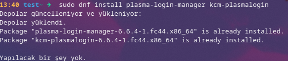

Fedora 44 ile gelen güncellemelerden bir tanesi de SDDM'nin (Simple Desktop Display Manager) bir fork'ü olan Plasma Login Manager'ın varsayılan olması. Ancak sistemi yükselterek geçen kullanıcılarda SDDM varsayılan olarak kalmaya devam edebiliyor. Değiştirmek için sırasıyla aşağıdaki komutları giriyoruz.
Öncelikle gerekli paketleri indirelim. Eğer zaten sistemi yükselttiyseniz size paketler mevcut diyebilir.
Bash:
sudo dnf install plasma-login-manager kcm-plasmalogin
