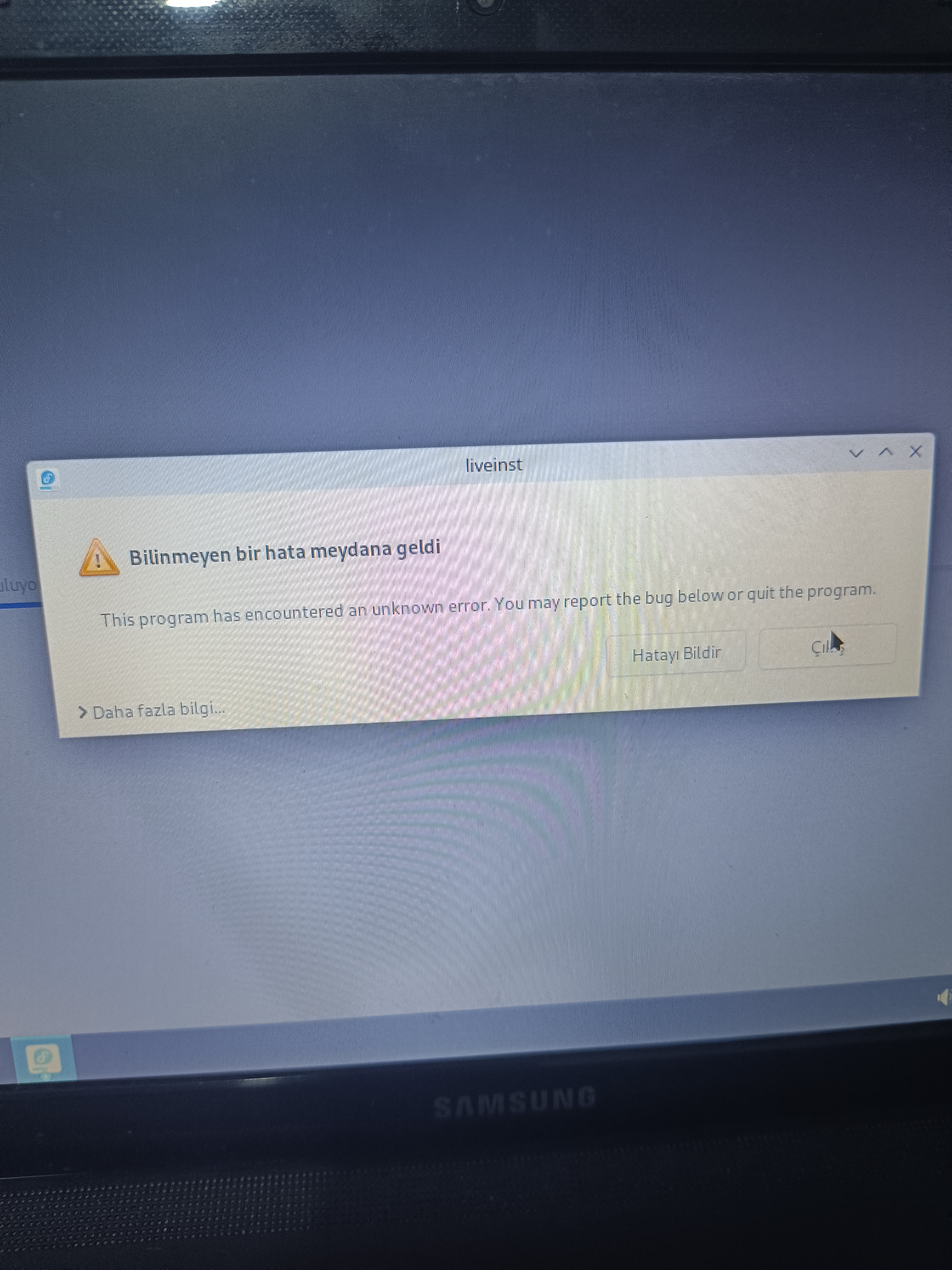

Hocam şu an o uygulamaya girdim her şeyi yaptım ancak ekrana bilinmeyen bir hata meydana geldi diye bir yazı geldi. Ne yapmalıyım?

Banela etcher veya Ventoy kullanmayı deneyin.
Hocam zaten Vento'yla yazdırdım ISO dosyasını. Bu sabahta bir kere aynı hatayı almıştım onda da Fedora'nin bir uygulamasından yapmıştım.

Sizde sadece fedora sorun çıkardı. Başka dağıtımlar deneyebilirsiniz.
Ventoy benim usb belleklerimde de sıkıntı çıkarıyordu ben sürekli rufus veya balena etcher kullanıyorum. Anladığım kadarıyla sizin yaşadığınız sorunlar usb bellek kaynaklı sonuçta kurulum bile tamamlanmadan live iso aşamasında sorun yaşıyorsunuz. Bunun da başlıca sebeplerinden biri usb bellek diğeri de ram.
