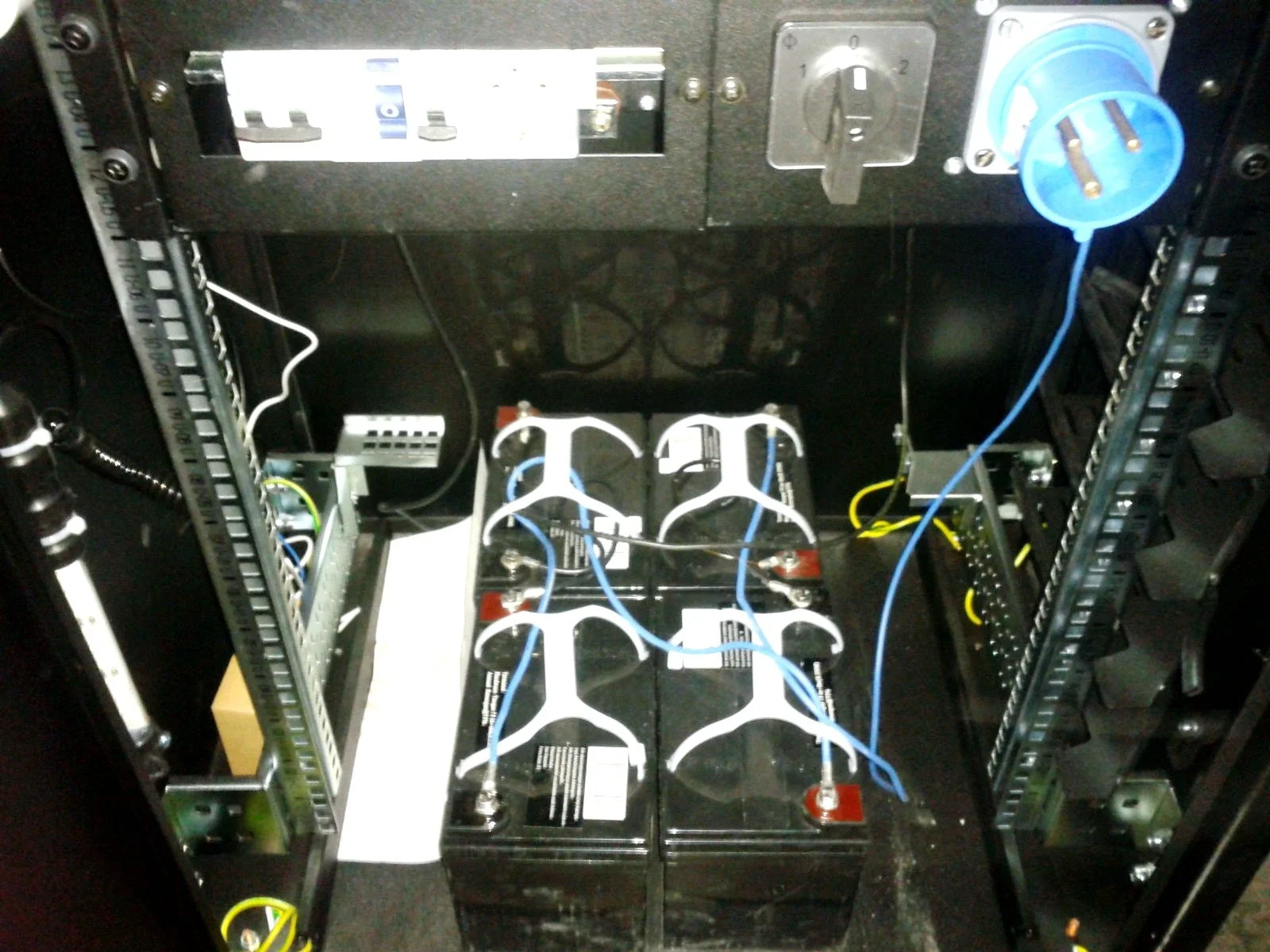

1. Aklıma gelen durum şu. Eğer bölgede Aktif Switch'li OFTK var ise (yukarıdaki foto) bölgedeki farklı farklı T kabinleri besliyordur. Yani sokakta 1 Adet OFTK, birden fazla da T kabin (T11, T21 vs.) vardır ve arkadaş, uzaktaki T11 veya T21 kabine bağlıdır.
Bu OFTK kabinleri, aktif şebeke elemanıdır ve içinde aktif switchler bulunur. Tip saha kabinlerini, FTTB DSL kabinleri besleyebilir, hatta Metro hatları bile besleyebilir.

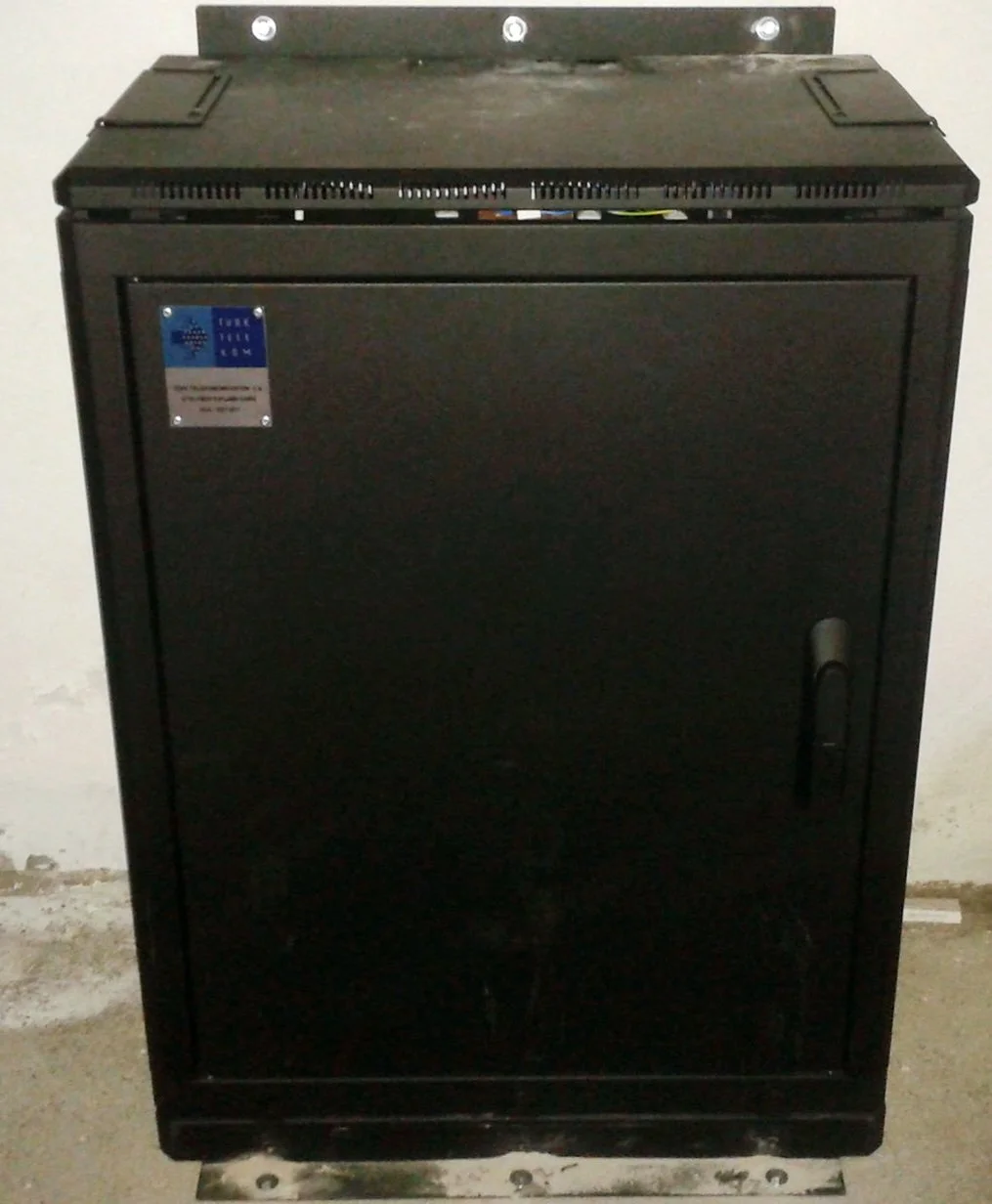

Öncelikle kafamda bu işi biraz daha ciddiyete bindirdiğim için çıkıp çevrede keşif yaptım. Binanın önünde saha dolabı sandığım şey meğer elektrik panosuymuş bunun için üzgünüm..
Binalar 2011 yılında teslim edildi ama kaç yılında yapılmaya başlandı bilmiyorum. Çevrede saha dolabı adına görebildiğim tek bir dolap vardı o da yaklaşık 60-65 metre kadar uzaklıkta. Üzerinde herhangi bir ibare bulunmuyordu ama internetten temsili T7-9-11 saha dolabı görsellerine baktığımda T7 saha dolabının neredeyse %99 aynısı diyebilirim. Binamda bodrum katta bulunan kablo odasını kontrol ettiğimde internet bağlantılarının olduğu kabinin üzerine kalemle T11 yazıldığını gördüm. Bina altı Tip11 tahmininiz doğru gibi duruyor. Fakat bunun ne anlama geldiğini bilmiyorum. Öğrenmek istediğiniz bilgileri madde şeklinde yazarsanız ben de o şekilde atlamadan hepsini açıklamaya çalışayım size.

Herşeyden önce üzerinde T-11 yazan kabinin birkaç yönden fotosunu çekip yollayınız. Yan tarafına girebiliyorsanız kabinin içinde bir elektrik sayacı olması gerek (ya da yanında ayrı bir küçük kabin içinde bir sayaç). Şimdi sizin o 60-65 mt. uzaklıktaki saha dolabı büyük olasılıkla Tip-7'dir ve siz oradan besleniyor olabilirsiniz... Sorgulamada çıkan 67 mt. santral mesafesi ile de uyumlu bir durum oluyor! Ama sizin blokun altında bir yerde benim bildiğim tarz bir Tip-11 kabin de varsa iki ayrı kabinden besleniyor olmanız olacak iş değil. Ayrıca sadece 16 daireli bir binaya (site kavramını bir kenara koyalım) böyle Tip-11 kabin konulması da mantıksız; zira T-11 kabinle duruma göre 48-72 adede kadar VDSL abonesi beslenebilir.

Abi, FTTB DSL gibi aktif şebekeleri Tip7, tip 5 vs. gibi saha kabini değil, OFTK (Aktif Patch Panel Fiber Toplama kutusu) besliyor. Arkadaşın sokakta gördüğü kabin Tip7 değil, yüzde 99 OFTK. Hatta bu OFTK'ların, bir Dış mekan OFTK, birde iç mekanda kullanılan OFTK versiyonu var. Olduça eski dönemde kullanılıyordu ve yeteri kadar fotoğraf hem bende, hem başka yerde yok.
Mesela bu iç mekan OFTK. (Aktif patch paneller takılmamış, takılı halini bulamadım ancak kabinetin içi/dışı bu şekilde)
Birde bunların Dış mekanda kullanılan versiyonu var. Kabin hali tam olarak yok, ancak üstünde yazılı (OFTK) olarak görebilirsiniz. Elimde fotoğraf olmadığı için, başka forumdan birinin çektiği fotoğrafı aldım.

Bu OFTK'larda aktif fiber Patch panel bulunur ve civardaki FTTB DSL, Metro gibi hatları besler. Bu kabinlerin kullanım amacı direkt bu. İç mekanda kullanımı oldukça düşük. Çünkü dış mekan OFTK ile iç mekan OFTK birnevi aynı görevi görüyor. (İç mekanda kullanımı, bir iç mekana kurulur, oradan birkaç FTTB/DSL'i besler, Dış mekan'a kurulan ise, daha fazla FTTB/DSL kabini besler. U Boyu daha büyüktür.) Zaten Tip saha kabinleri (Tip7, tip5, tip3 vs.) FTTB DSL gibi hizmetleri beslemeyez, onun için saha'da Aktif Patch Panel- Switch kullanılan OFTK'lar kullanılıyor(du) önceden.

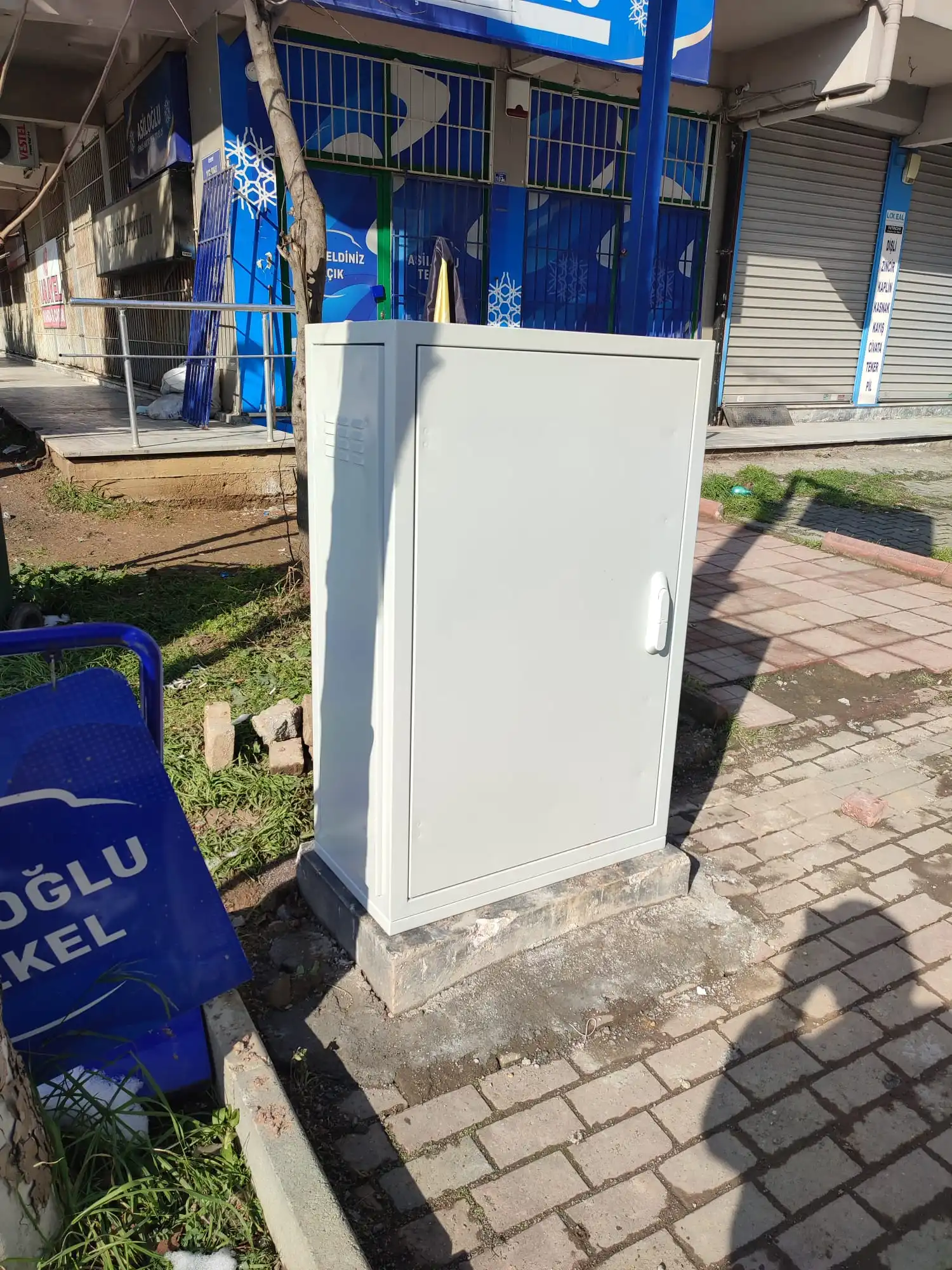

Bu arada gözden bir şey kaçırmış olabilir miyim diye tekrar tur attım ve bahsettiğim saha dolabını tekrar incelediğimde aşağıdaki görseldeki kabinin aynısı olduğunu söyleyebilirim.
Komşumun binasını şu an için kontrol edebilir miyim emin değilim çünkü odalar kilitli oluyor ve oranın anahtarı da bende yok. Eğer inceleyebilirsem orasıyla ilgili detayları da söylerim.
(Görseli başka bir forumda gördüm ama bizzat bunun aynısı var)

Sizin fotoğrafını attığınız kabin 24u boyunda ofsd. Tamamen pasif. İçinde optik bölücü rafları var sadece. TOKİ'yi besliyordur. Ancak Oftk'lar aktif sadece ve sokakta değil, Mahalle'nin herhangi bir yerinde de olabilir. Ofsd'ler yalnızca PON altyapıda kullanılır. FTTB DSL gibi hizmetler ise aktif altyapıdır. Yani Ofsd'den gelemez.
Bazı dış mekan kabinleri birbirlerine çok benziyor. Fotosunu koyduğunuz o kabinin sağına soluna iyice bakın. İçinde bir elektrik sayacı var mı?
