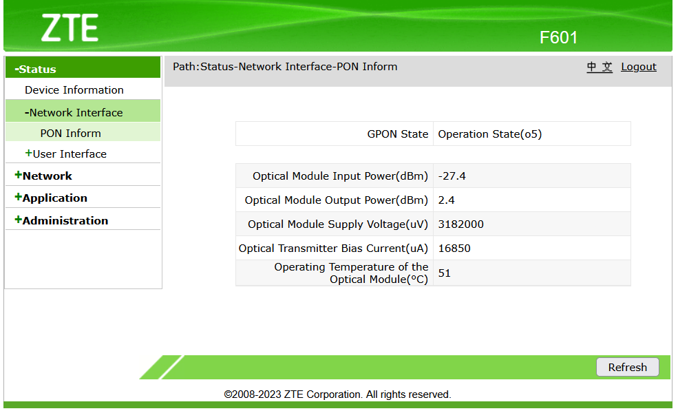

Bu değer sıkıntı mı sizce? Bağlantım 1 haftadır kopmadı ama kabloyu değiştirtmeyi düşünüyorum.
    74,8 KB · Görüntüleme: 251
-27,4 sıkıntılı bir değer hocam internet olsa bile arada bir kopma yaşamanız olası
Burası köylük bir yer olduğu için işler çok sıkıntılı, ekipler sadece kurulumlar ile ilgileniyorlar, arıza olunca haftalarca umursamıyorlar, '' internetin çalışıyor işte daha ne istiyorsun'' diyoarlar. Genelde uzaktan kontrol edip internetin bağlı olduğunu gördüklerinde gelmeye tenezzül bile etmiyorlar. 150.000 kişinin bulunduğu yerde sadece 1 adet ekip var, bakalım yarın gelirlerse direkten ölçüm yapmalarını isteyeceğim, eğer sinyal gücü orada yüksekse benim kabloyu değiştirirler.
2 yıl önce Fiber ilk geldiği zaman güç değeri 23'müş, o zamanlar da bakıp kontrol etmiştim. 23'ten 27'ye var bir sıkıntı.
Bugün Telekomcu arkadaş geldi, önce kablonun her iki ucunu da değiştirip denedi ama güç değeri düzelmedi, kabloda hasar da gözükmüyordu ama yapacak bir şey yok deyip tüm kabloyu değiştirdi, yaklaşık 50 metre kablo değişti. Sinyal seviyesi -25'e kadar yükseldi. Bu seviye iş görür. Ama iyi uğraştık bugün 😁.
Havai kablo işi sıkıntı, rüzgarla sallanması dışarıdan belli olmayan şekilde zarar veriyor demek ki kabloya.
