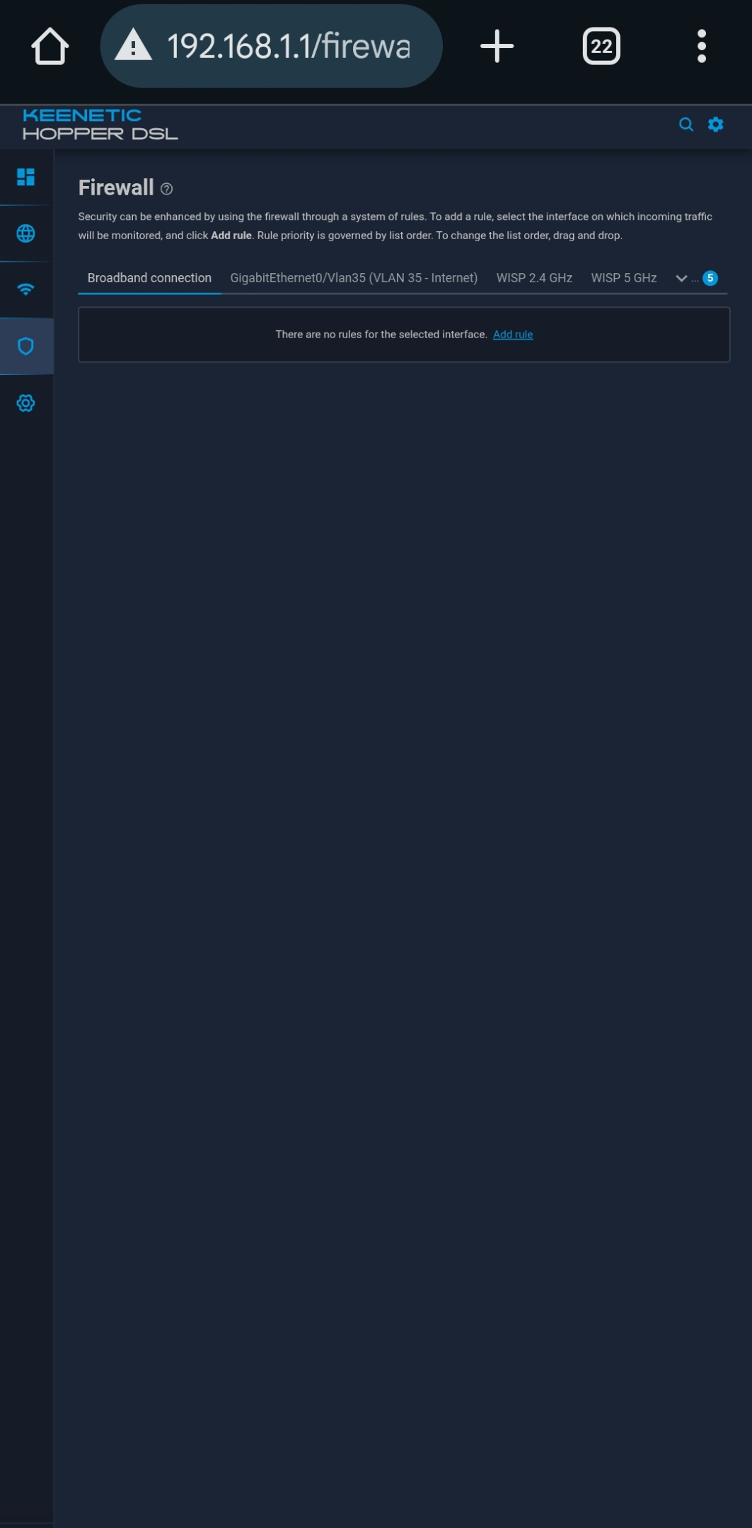

Merhaba. Bu işlerden detaylı anlamadığım için dediğiniz şeylere googledan baktım. Keeneticin arama kısmına firewall rule yazdım fakat bütün slotlar boş add rule diyor. Ont arayüzüne de ip degisip giriliyormus sanırım rehberi varsa atarsaniz sevinirim yoksa bir kac saate kendim girmeyi denerim.

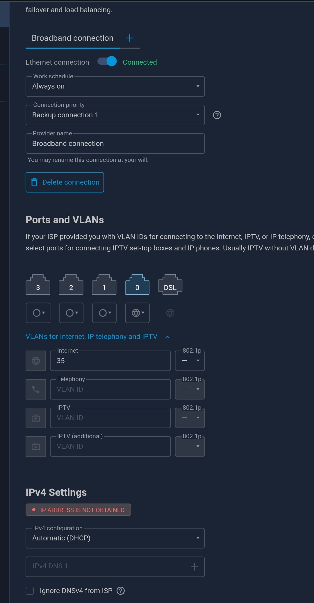

Modemde kurulu vds ve tek tük ayar vardi tek yaptığım kullanıcı adı şifre girip vlan idye 35 yazdım ayar vb mi yapmam gerekiyodu acaba? Evdeki cihazlar bağlı olduğu için sifirlamamistim.

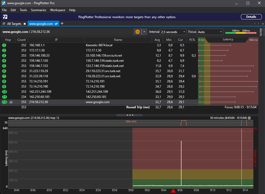

@144 Durum bu şekilde. Dediğim gibi bazen 1 saat sorunsuz oluyor bazen daha sık testlerde buna denk gelme ihtimali de var. keneneetic hopperi mesh olarak kullanıyorum odamdaki mesh hopperdan da pcye kablolu bağlanıyorum bilmiyorum bi işe yarar mı ama söyleyeyim. Modem de ayar felanda yapılmadı detaylı.
Paket kaybınız yok pek, 994 ms bile görnüşsünüz zaten. Kablolara bakalım derim. Hassas olabiliyorlar fiber optik kablolar.
