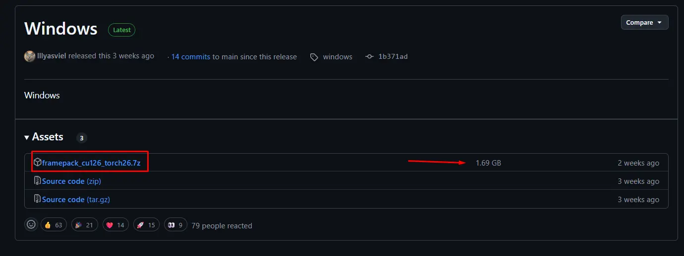

Windows için kurulum basittir, tek tuşla kurmak mümkündür. İndirmek için buraya tıklayabilirsiniz.
Kurulum sırasında 30GB'dan fazla dosya indireceği için internet bağlantınızı kontrol edip öyle indirmenizde fayda var.
İndirdikten sonra önce update.bat dosyasını çalıştırın. Gerekli güncellemeleri yaptıktan sonra run.bat dosyasını çalıştırabilirsiniz. Sürekli güncel sürümü kullanmakta fayda var bu yüzden çalıştırmadan önce güncellemeniz sizin adınıza daha iyi olacaktır.

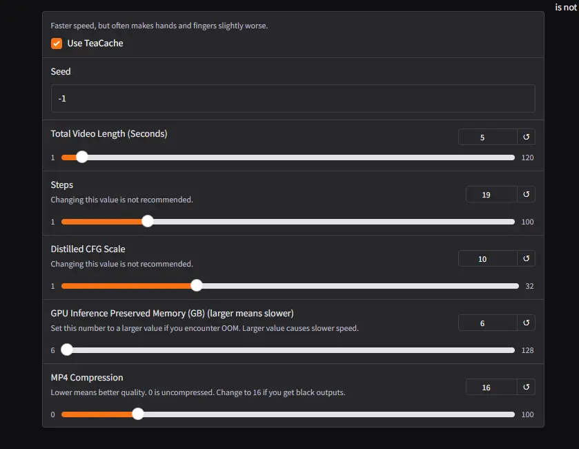

Resminizi ilgili alana yükleyip altına çok uzun olmayan ve net bir şekilde ne istediğinizi İngilizce bir şekilde yazınız (prompt).
Buradaki en önemli ayarlardan birisi olan TeaCache, video üretim hızında bariz artış sağlar fakat görüntü kalitesinden taviz verirsiniz. Özellikle hızlı hareket eden eller ve kollarda bozulmalar daha fazla belli olur. Duruma göre açıp kapatmakta fayda var; eğer vaktiniz varsa kapatmanızı tavsiye ederim. Başlarda programı test ederken açık tutabilirsiniz (hızlı sonuç almak için).
  • Total video length: Üretmek istediğiniz videonun süresini buraya saniye cinsinden yazıyoruz. (Öneri: Kesinlikle 5 veya 10 saniye ile önce deneyin ve ne kadar uzun sürdüğüne bakın, sonrasında arttırırsınız)
  • Steps: Her bir bölümün (section) üretilirken kaç adımda üretileceğini gösteriyor. 15 ile 25 arasında kalmanızda fayda var. Üretim süresini doğrudan etkiler. Ne kadar fazla adım o kadar fazla zaman.
  • Distilled CFG Scale: Promptunuza ne kadar bağlı kalacağını belirler. Değiştirmeden (varsayılan ayarda) kullanmanızda fayda var.
  • GPU Inference Preserved Memory: Bunu da standart ayarında (6 GB VRAM için varsayılan genellikle uygundur) bırakabiliriz. Yetersiz bellek hatası (OOM) alırsanız bu değeri artırabilirsiniz, ancak hız düşecektir.
Genel olarak ayarlarınız bu şekilde olabilir:

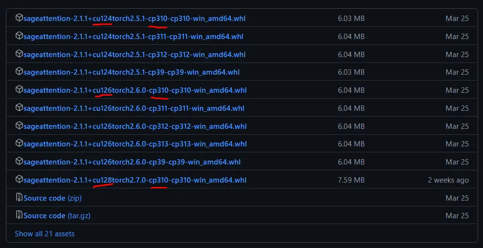

  2. Buradan (https://github.com/woct0rdho/SageAttention/releases) CUDA versiyonunuzla uyumlu Python 3.10 (cp310) sürümünü indirin. Örneğin, benim CUDA sürümüm v12.8 olduğundan ben cu128 olan cp310 dosyasını indireceğim (sageattention-XXX+cu128torchXXX-cp310-cp310-win_amd64.whl). Eğer sizinki CUDA 12.6 ise o zaman cu126 sürümünden cp310 olanı indirmelisiniz.

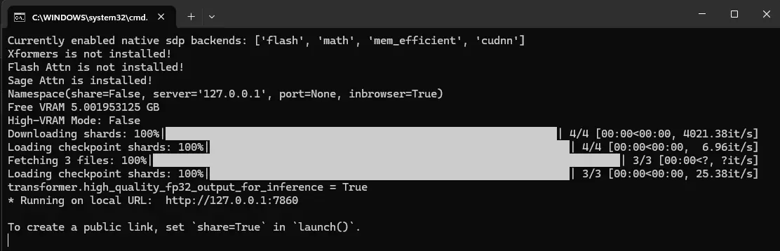

    run.bat dosyasını çalıştırdıktan sonra açılan CMD penceresinde artık şöyle bir satır görmelisiniz:
    Kod:
    Sage Attn is installed
