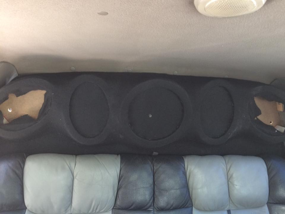

Öne bu tip bir coaxial at, arkaya 4 oval bir tane de 20/25cm Slim sub girebilecek bir pandizot yaptır. Full kapalı bir kabin olabilir, içerdeki basınç çıksın maksadıyla bir iki delikli bir yapıda olabilir.
Onun üzerine tak, Free Air olarak kullanma, 1500 daha masraf et düzgün bir şey olsun en azından. Hiç yoktan pandizotun içi sub için çıtır kabin etkisi yapar.
Yok ille de Free Air istiyorum dersen kafana yatan bir sub al tak öyle de böyle de tam performansı olmasa da tonlayacak sana kalmış.

Ben sana derim, kapalı bir pandizot 25cm ucuz Slim bir bass veya kabinli Slim bir bass onu hoparlör arabanın içine bakacak şekilde bir yere sıkıştıracaksın bagajda çok da yer kaplamadığı için sıkıntı olmayacak.
Eki Görüntüle 198509
Böyle yanda 2'şer oval ortaya da 25cm bir Slim bass. Böyle bir şeyle keyifli keyifli dinlersin. Kendi aracımda Sony amfiye bağlı 2 takım oval var onda bile ayna titretebilliyoruz yani çok da bir şeye ihtiyaç yok. Sadece alt tonlamalar sıkıntılı.
