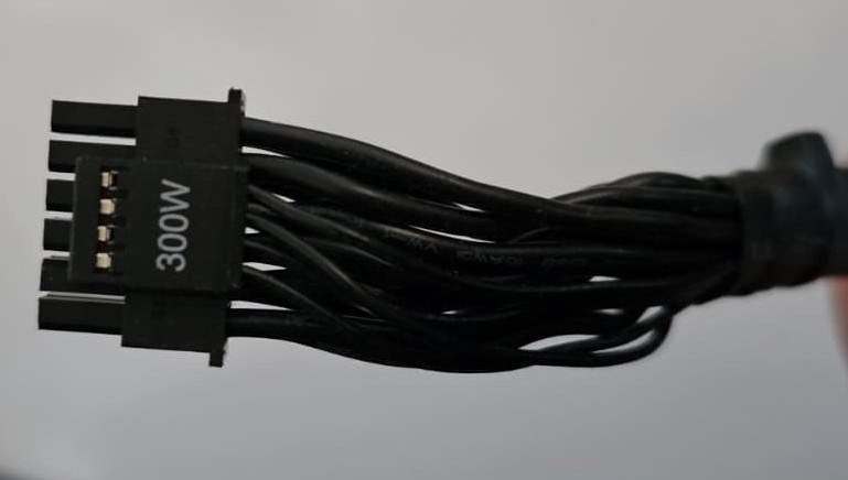

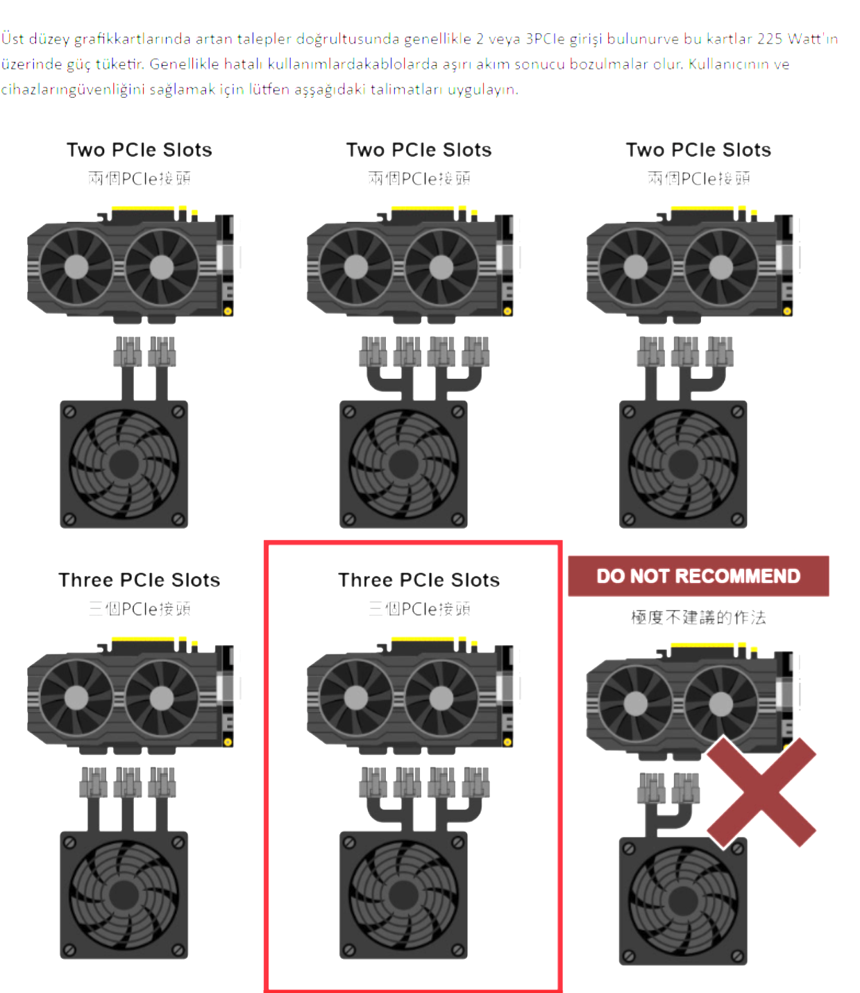

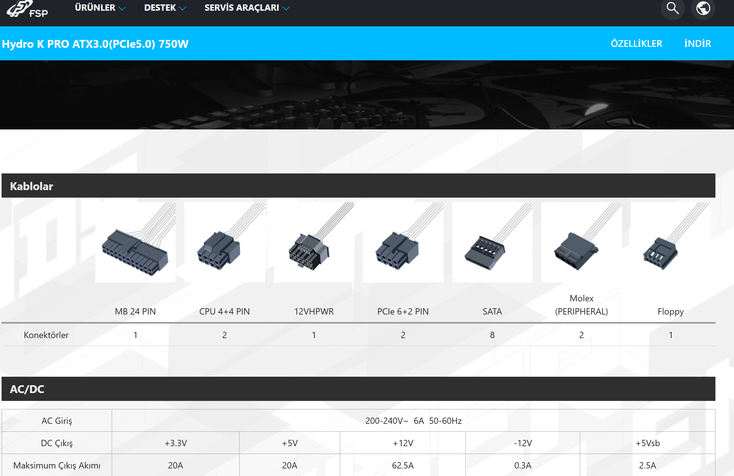

Kim cevapladı?Sapphire Radeon RX 9070 XT Pulse Gaming 16 GB GDDR6 256 Bit Ekran KartıMerhaba arkadaşlar, görselini yüklediğim PSU ve 12 pin 300W bu kabloya uygun RX 9070 XT önerebilir misiniz?
Eki Görüntüle 253395
Eki Görüntüle 253396
O giriş yerine eski tip 2x8 pin olan modeli öneririm, PSU'da vardır büyük ihtimalle. 300 W 9070 XT için yetmeyebilir, peak yüksek wattlara atıyor.

O giriş yerine eski tip 2x8 pin olan modeli öneririm, PSU'da vardır büyük ihtimalle. 300W 9070 XT için yetmeyebilir, PEAK yüksek wattlara atıyor.

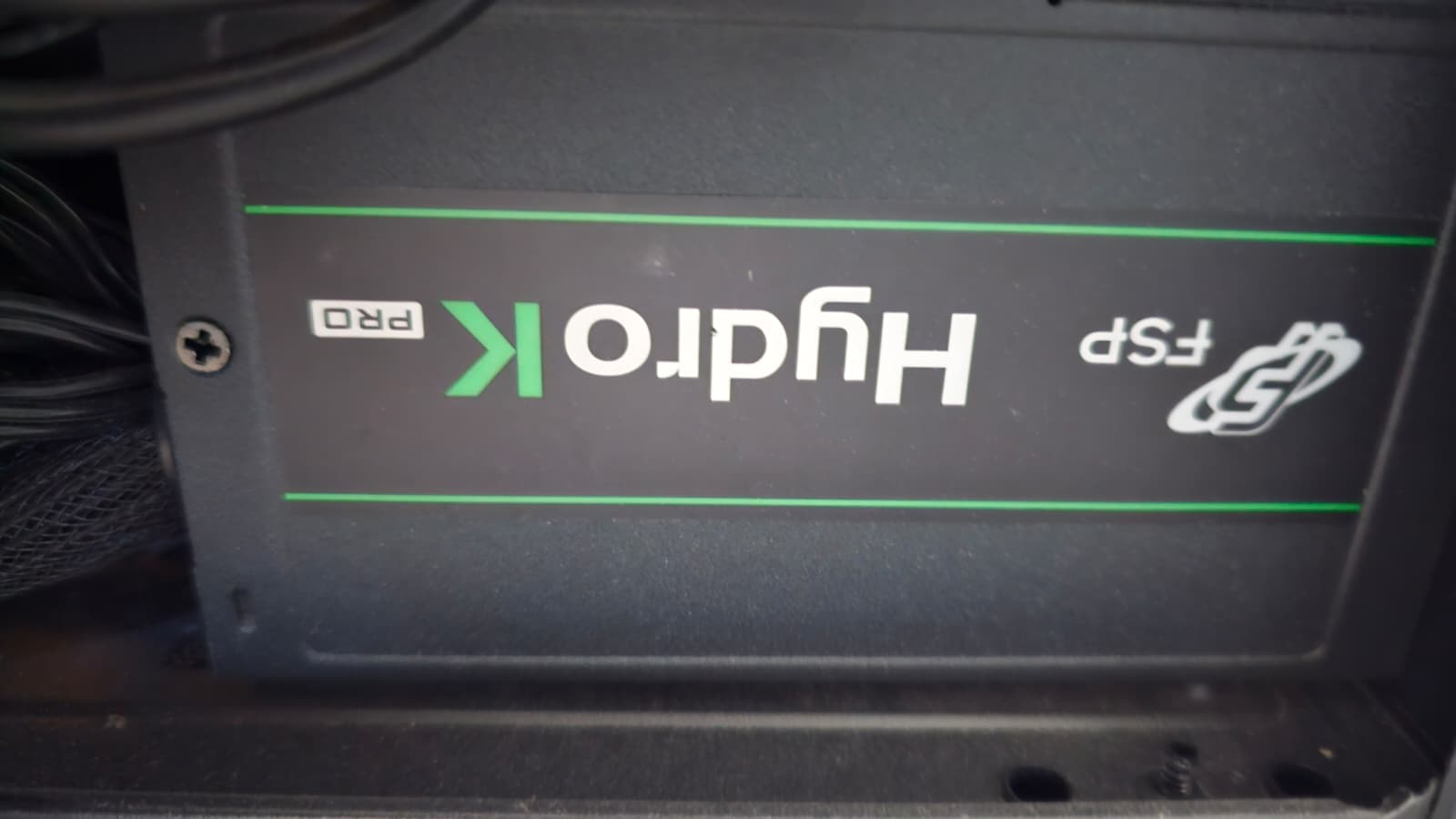

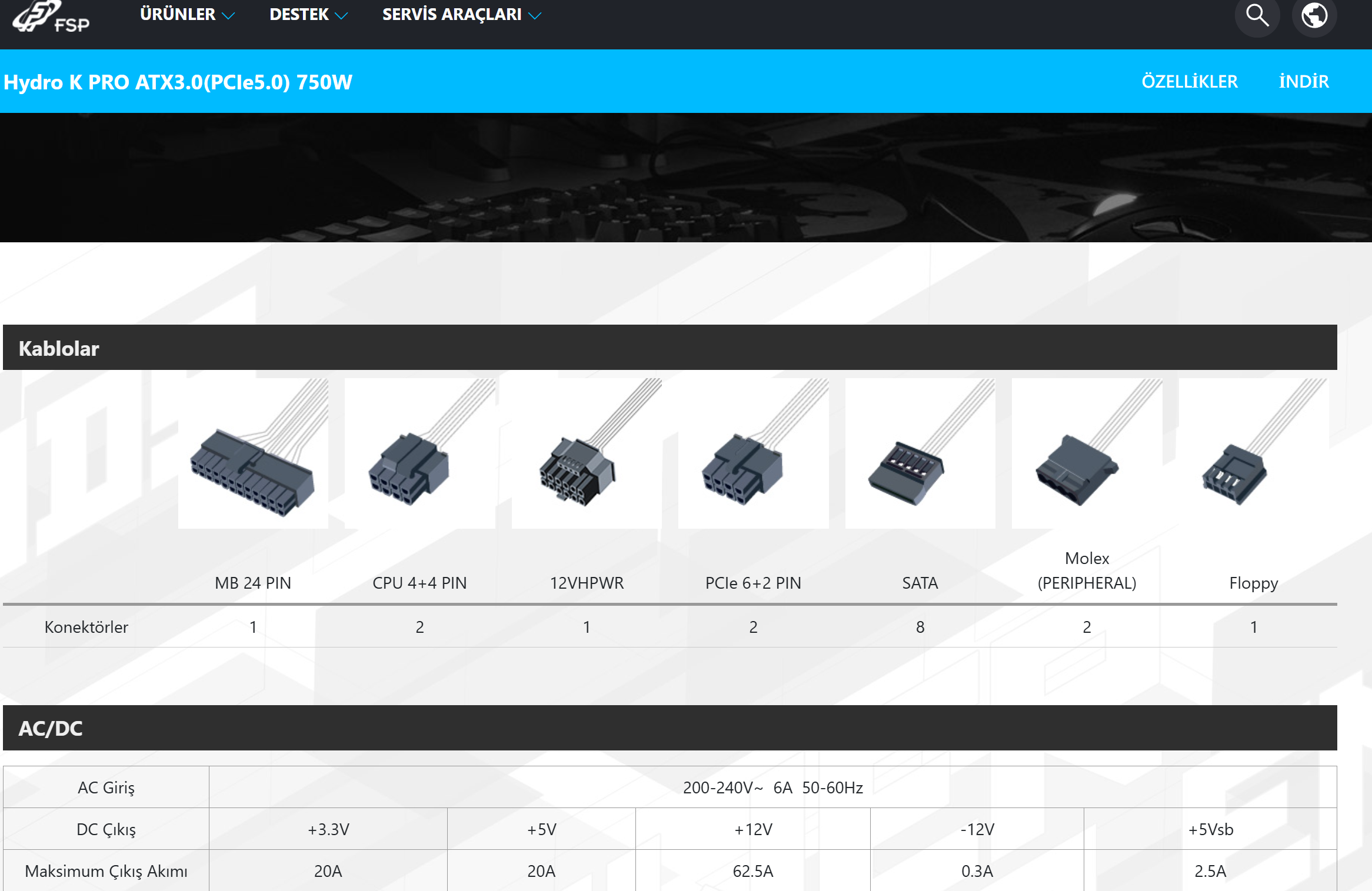

PSU'da bulamadım 2x8 ayrı kablolu pinleri mevcut 1 tane geliyor oda y şeklinde 2'ye ayrılıyor onu da önermiyorlar genelde.

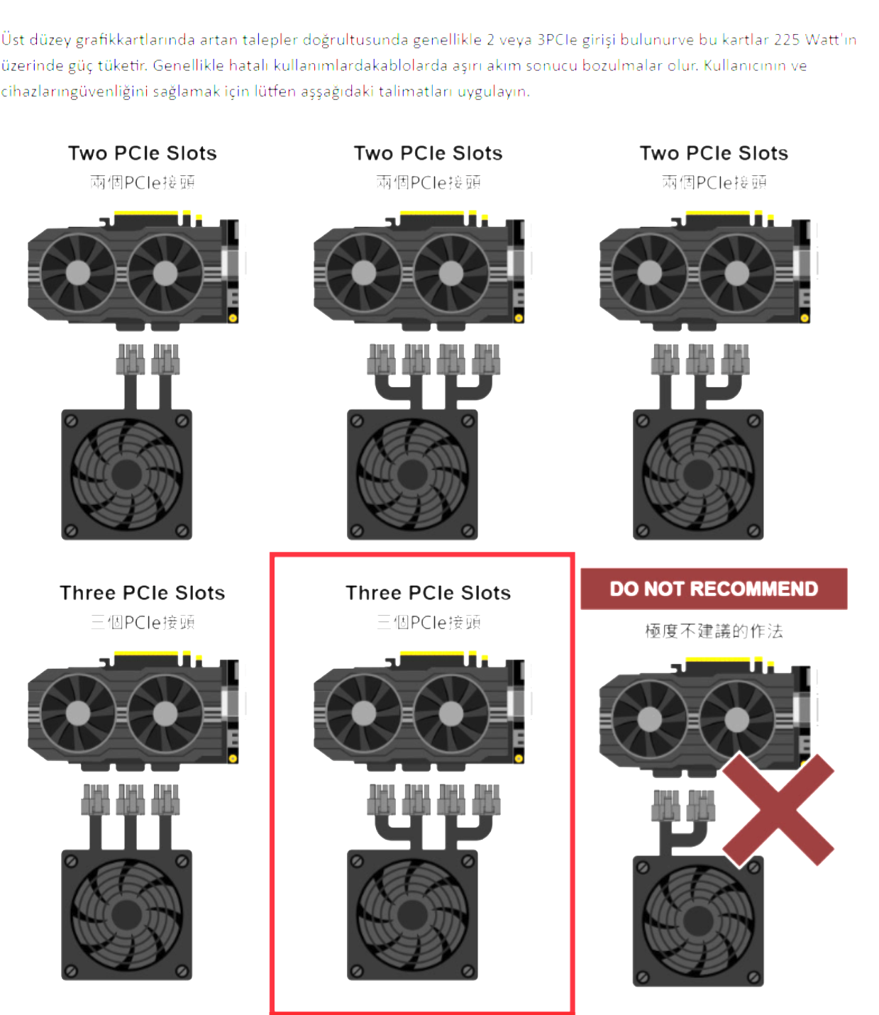

Kim önermiyor? Sorun olmaz.PSU'da bulamadım 2x8 ayrı kablolu pinleri mevcut 1 tane geliyor oda y şeklinde 2'ye ayrılıyor onu da önermiyorlar genelde.
2 ayrı kablo olduğunu söylüyor PCI 8 pin 2" adet diyor? Yeterli olur.

Görseldeki son bağlantı gibi oluyor benimki üzerinde kırmızı X ile belirttiği, PSU'dan tek çıkış var yani sonra 2'ye ayrılıyor, bu bir sorun teşkil etmiyor mu?

Heee, evet o çok sağlıklı değil.Görseldeki son bağlantı gibi oluyor benimki üzerinde kırmızı X ile belirttiği, PSU'dan tek çıkış var yani sonra 2'ye ayrılıyor, bu bir sorun teşkil etmiyor mu?

Evet baktım orada öyle söylese de 2 ayrı çıkış yok 1 kabloyu Y şeklinde 2'ye bölmüşler
O zaman aşırı yükte sıkıntı olabilir fakat 300 W kendi başına 12 pin Gen 5 kablo da 9070 XT için yeterli olur mu bilemiyorum.Evet baktım orada öyle söylese de 2 ayrı çıkış yok 1 kabloyu Y şeklinde 2'ye bölmüşler![]()
