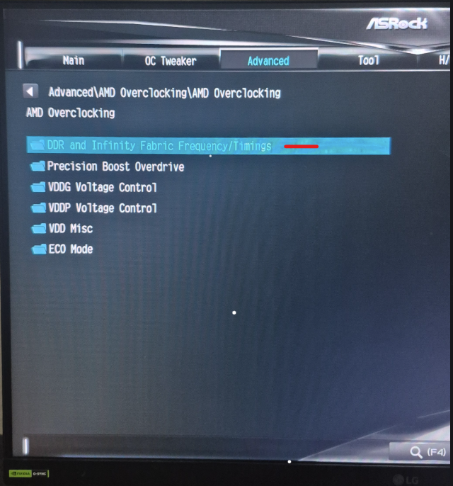

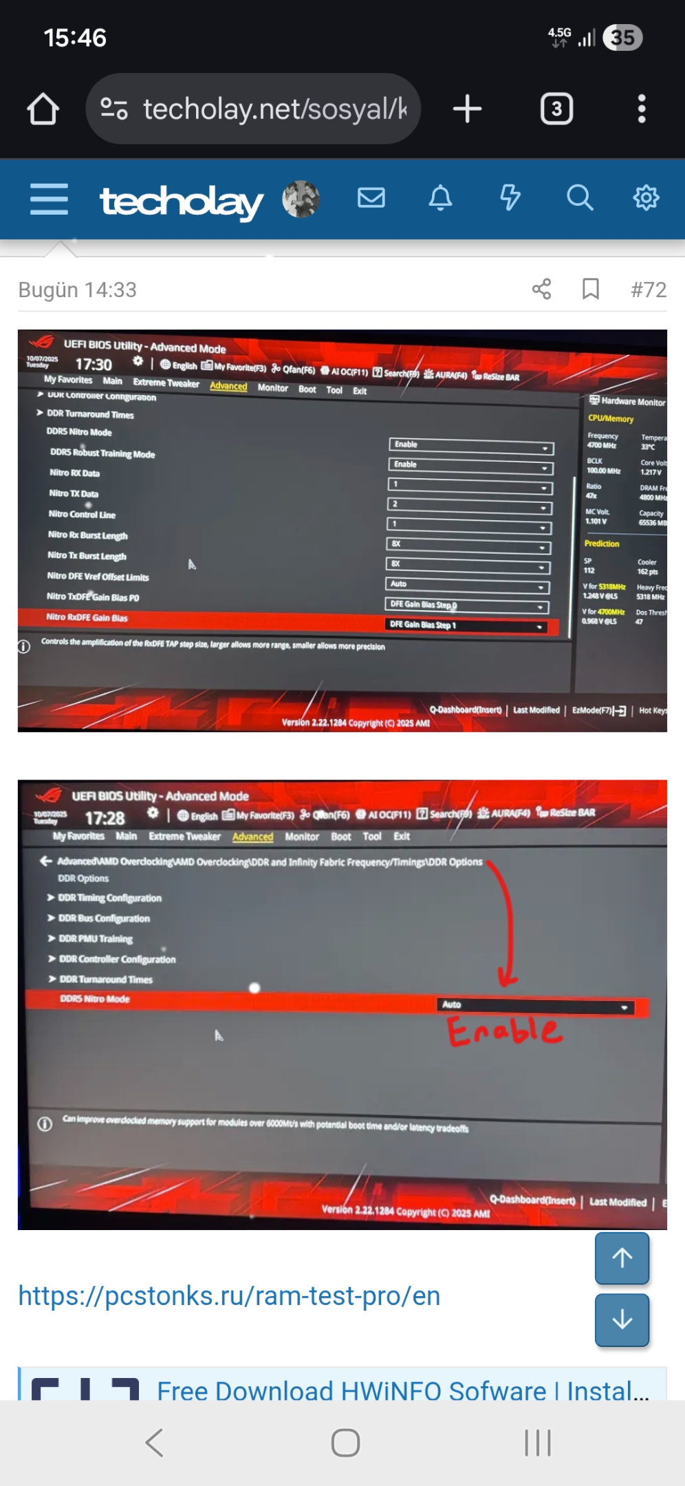

@monitortavsiye01 Bias ayarı Ryzen 9000 desteği var sadece. Bu modüller yoksa stabil tutulamıyordu uzun vade, H16M dahil buna. Düz EXPO'da bile drop sorunu vardı oyunlarda. Bu tarz eski modüllerde, çiplerde bu tarz sorunlar var. O yüzden tutulmadı hiçbiri. OC potansiyeli zaten iyi değil. En azından 1 saat test etsin bu program. Auto bastığında RAM Allocate edecek. Bir de 1-90 olarak ayarla dakika kısmını. Start basınca başlayacak. HWiNFO programından da yalnızca sensörler kısmını aç. Test esnasında yanda dursun. Oradan CPU IOD Hotspot ve RAM SPD sensörlerini takip etmen lazım.
Ben H16M kullanıcısıyım, 4 farklı modül değiştim bunun haricinde. Yani 5 tane aldım, sadece 1 tanesi A-Die gelmişti. O da biraz şanssızlık. Normalde M-Die piyasada nadiren var. Elde kalmışları kakalıyorlar ya da Online satışlarda devamlı alınıp iade edilen ürünler tekrardan satılıyor. Adam alıyor, M-Die ise iade ediyor mesela. Sonra sen sipariş geçtiğinde sana onu yolluyor. Nerden anlıyor M-Die olduğunu diyeceksin. G.Skill'de bunu anlamak için kutu arkasına bakmak yeterli. Barkod'dan direkt olarak belli oluyor. Sonu 20m-21m olarak bitiyorsa M-Die, 20a-21a olarak bitiyorsa A-Die oluyor. Firma hangi çip ile binlediğini gösteriyor açık şekilde. @monitortavsiye01
H16M için mavi ekrandan ziyade düz EXPO'da dahi çok drop sorunu yaşadım. 7800x3D'de ince ayarlar yoktu bahsettiğim. 9800x3D'de yine drop sorunu vardı. Bu AMD menüsündeki ince ayarlar geldiği vakit işler biraz düzeldi. Yine 24 saat uzun testlerde hata verdiği rapor edildi bu çiplerin. Muhtemelen de drop sebebi o. 3-5 saat test ile hata kaynağı yakalayamıyorsun. Bu ince ayarlar ile boot to boot stabil kalabiliyor şu anda yüksek oranda. O yüzden şu anda alacak olsam A-Die alırdım. Diğer çipler içinse stabil etmeye çalışacaksın. Zaten ECC RAM değil bunlar ama 24 saatlik testte de hata vermemesi lazım. Server RAM performansı bekleyemezsin zaten.

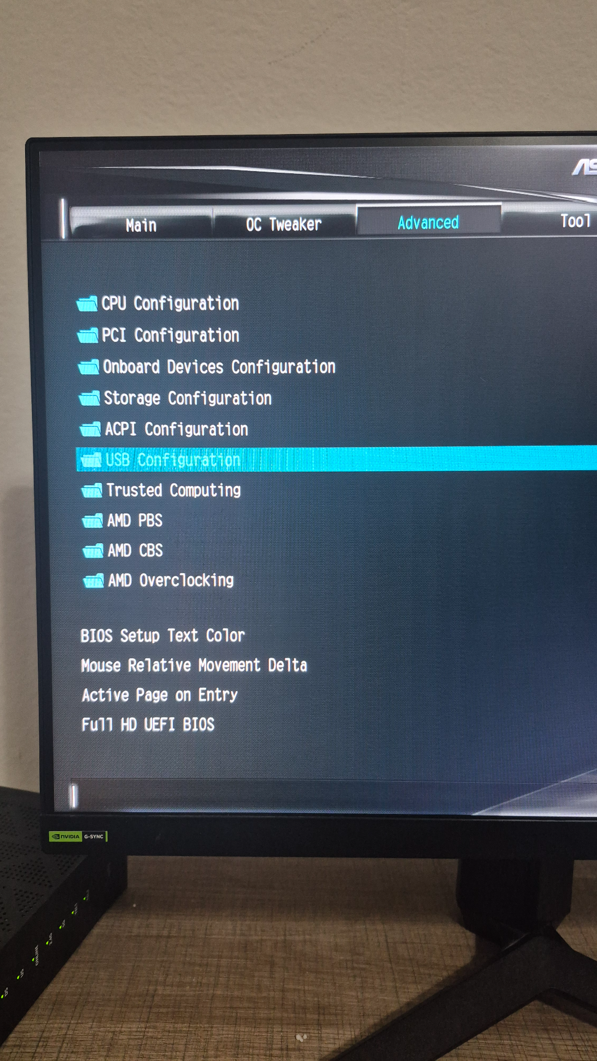

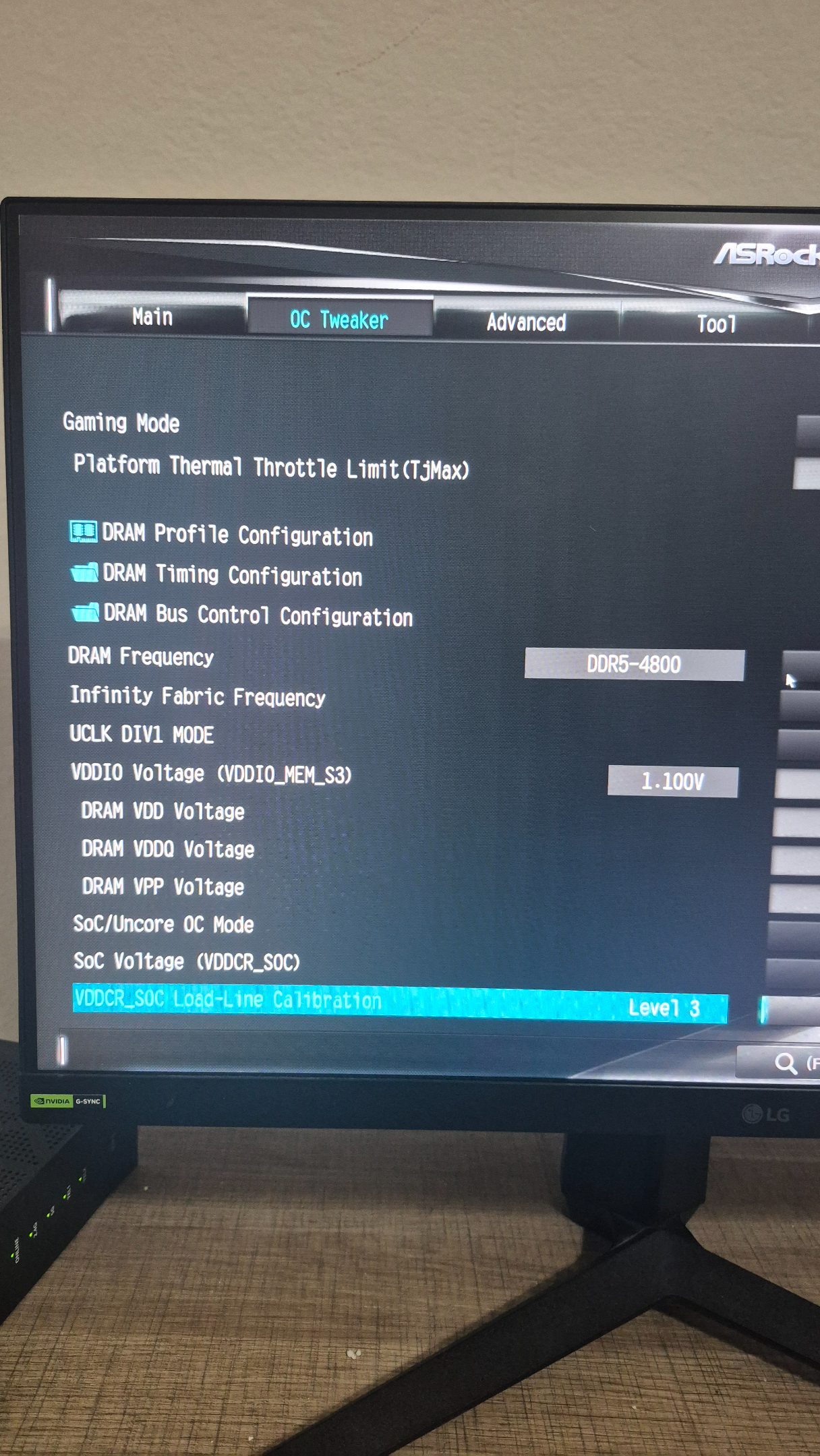

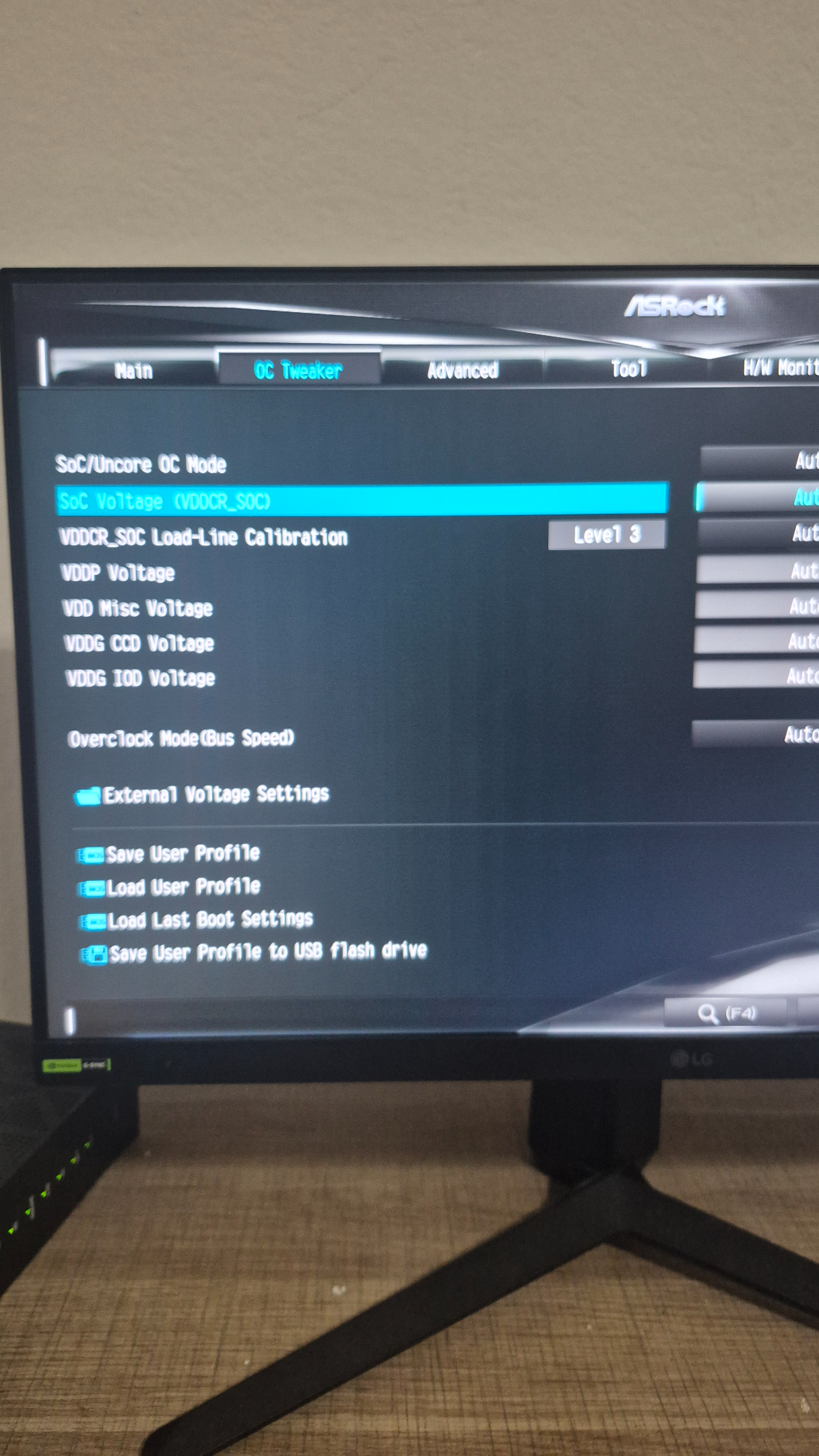

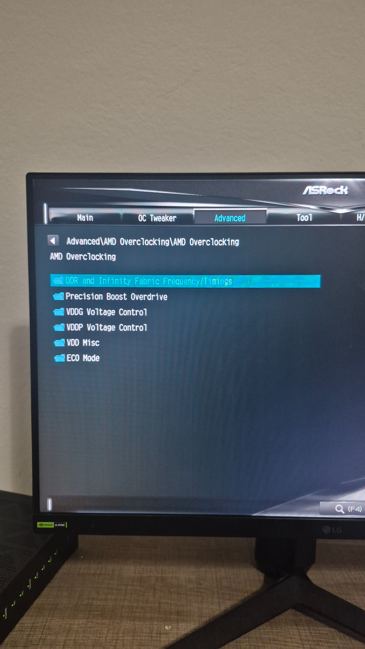

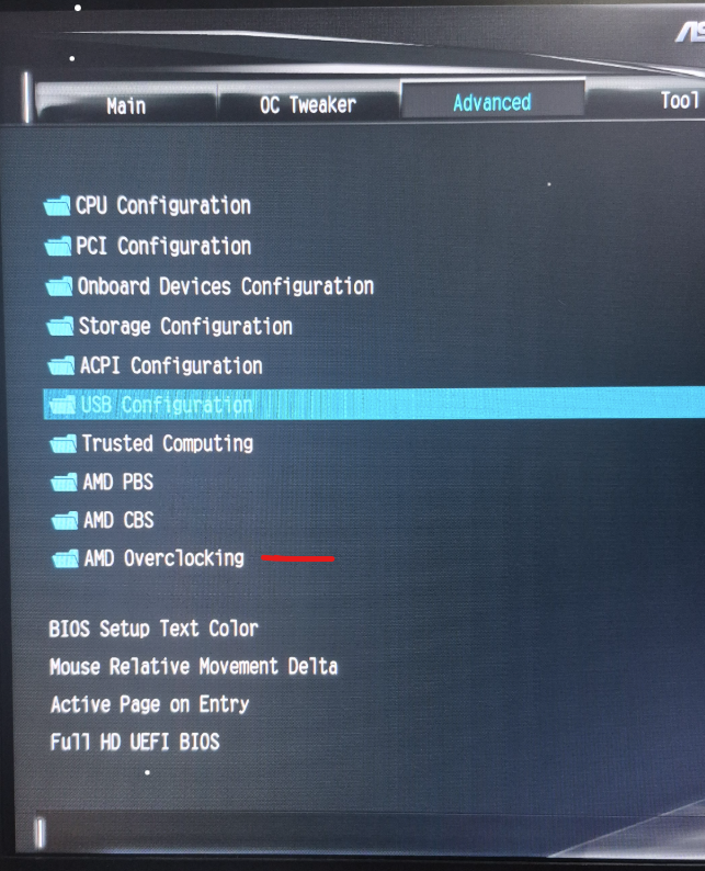

@monitortavsiye01 Ayarlar burada.
