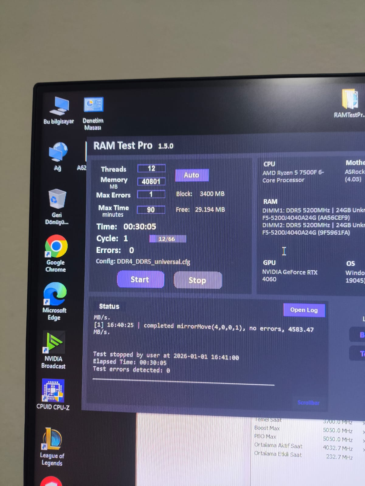

@Ayhan Dönmez abi 1000 fps istemiyorum. Lol ve rust oynarken vermesi gereken fps versin, donma takılma olmasın yeter. Şu an ayrıldım arkadaşın evinden. Bilgisayarı almadım. Test hala devam ediyor. Yarım saat olunca fotoğraf atacak hem sensör hem rpt. Şu ana kadar alınabilir diyor musun? Oyunda test edemedim çünkü aceleyle çıkmam gerekti. Onu da cumartesi test ederim.

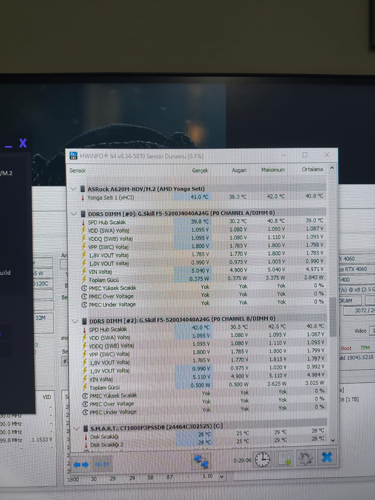

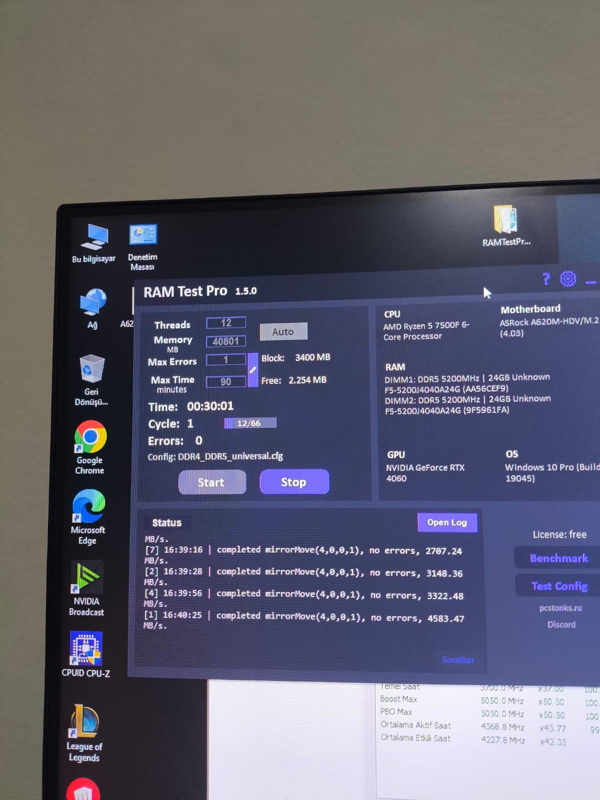

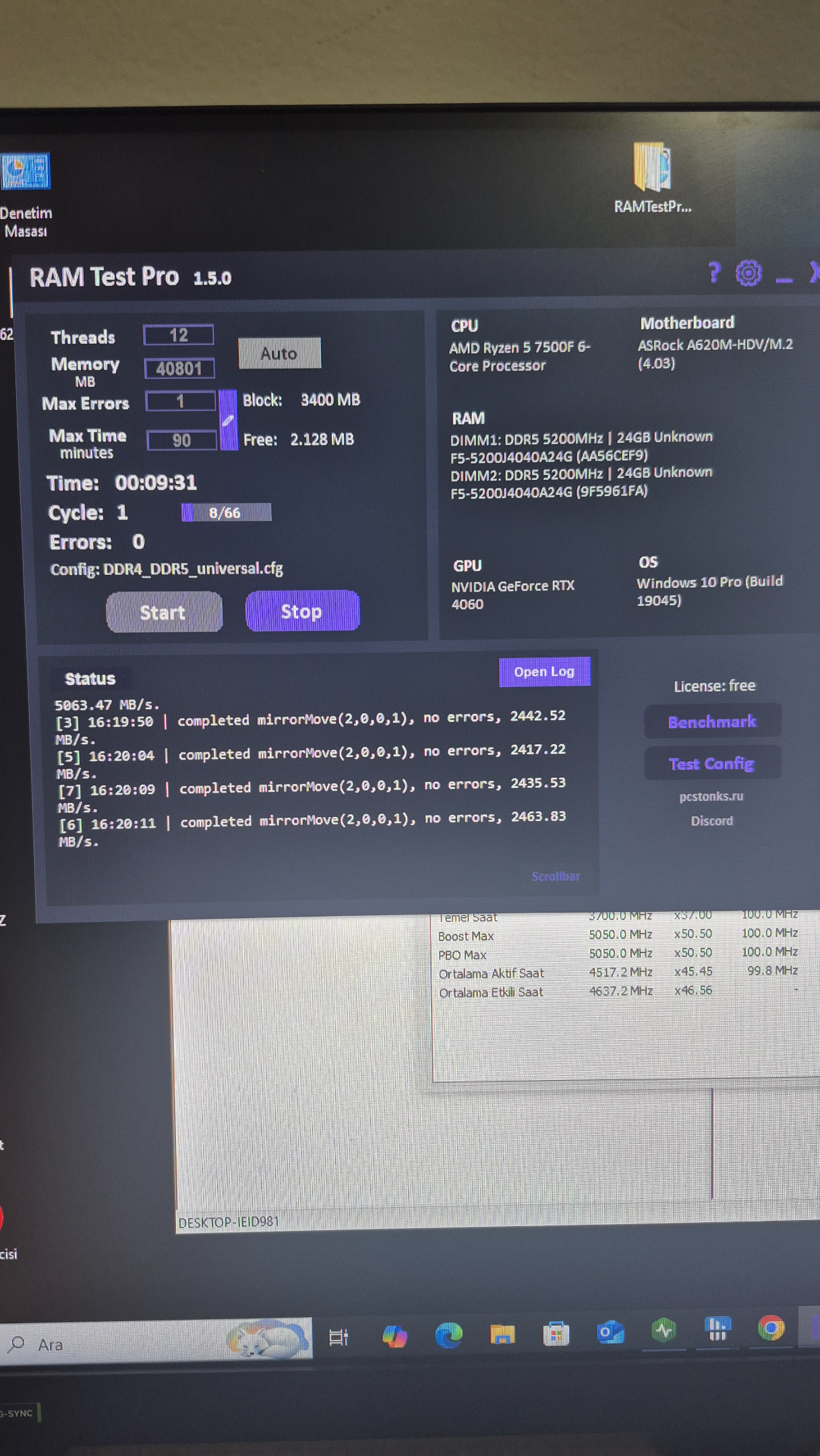

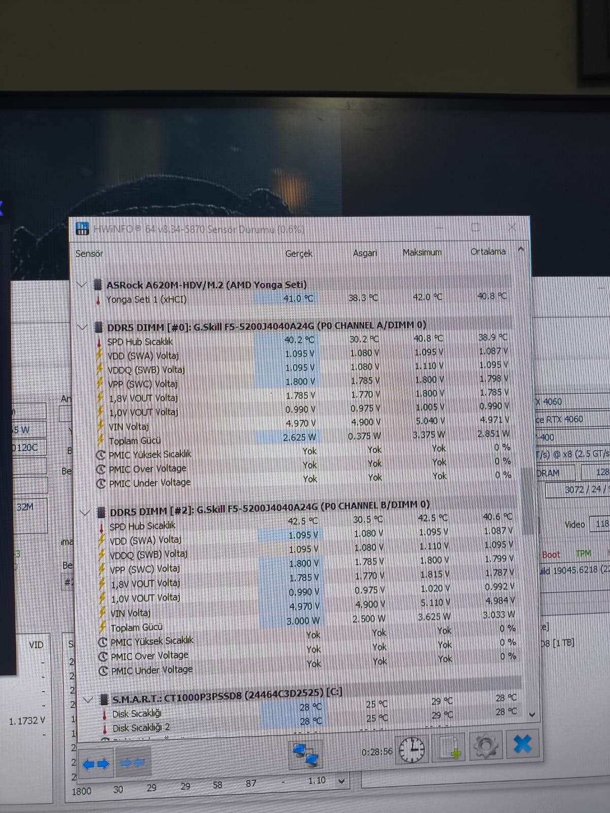

Yarım saatlik test sonuçları
