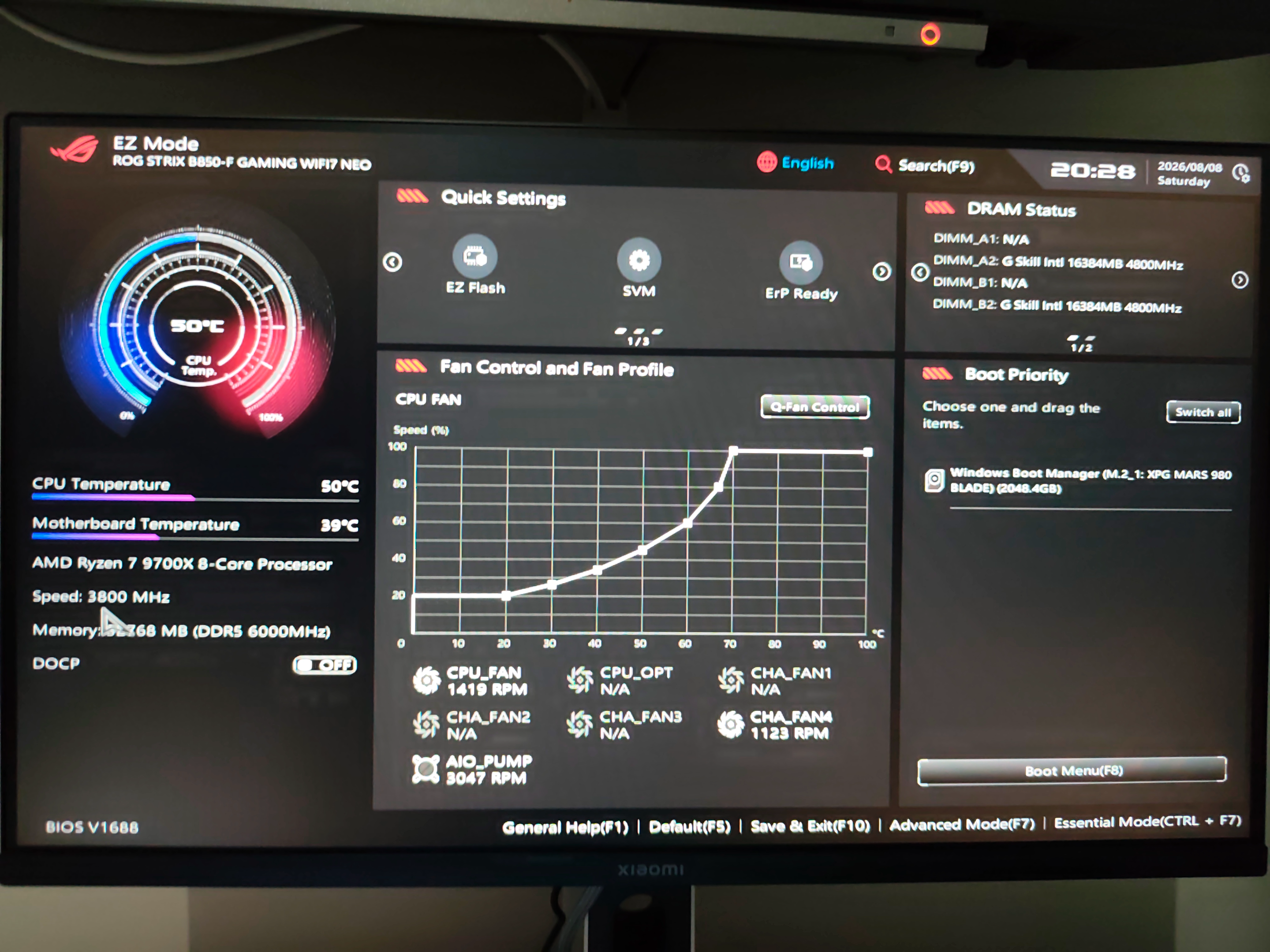

Görüntü komple gitti

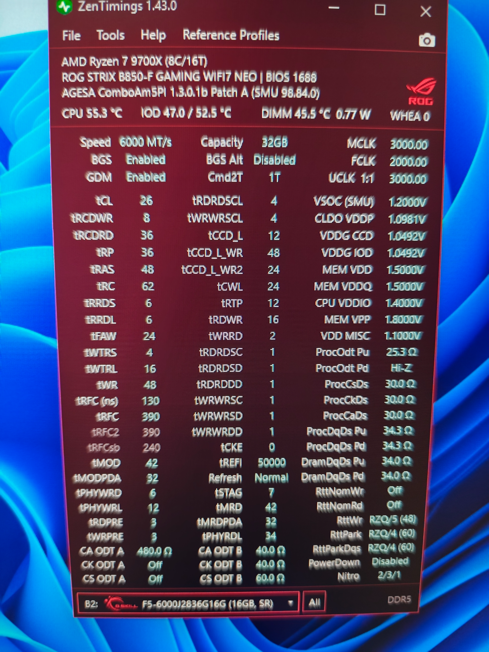

O kendine gelir, merak etme... 2-3 kez train eder, safe mod atar sonra. Atmazsa Clear CMOS tuşu tıklat arkadan makine kapalıyken. Sıfırdan denemeniz lazım, ben sana son halini ilettim. Tekte açsaydı sorun yoktu. Niye açamadığını eliminasyonla sen bulacaksın.

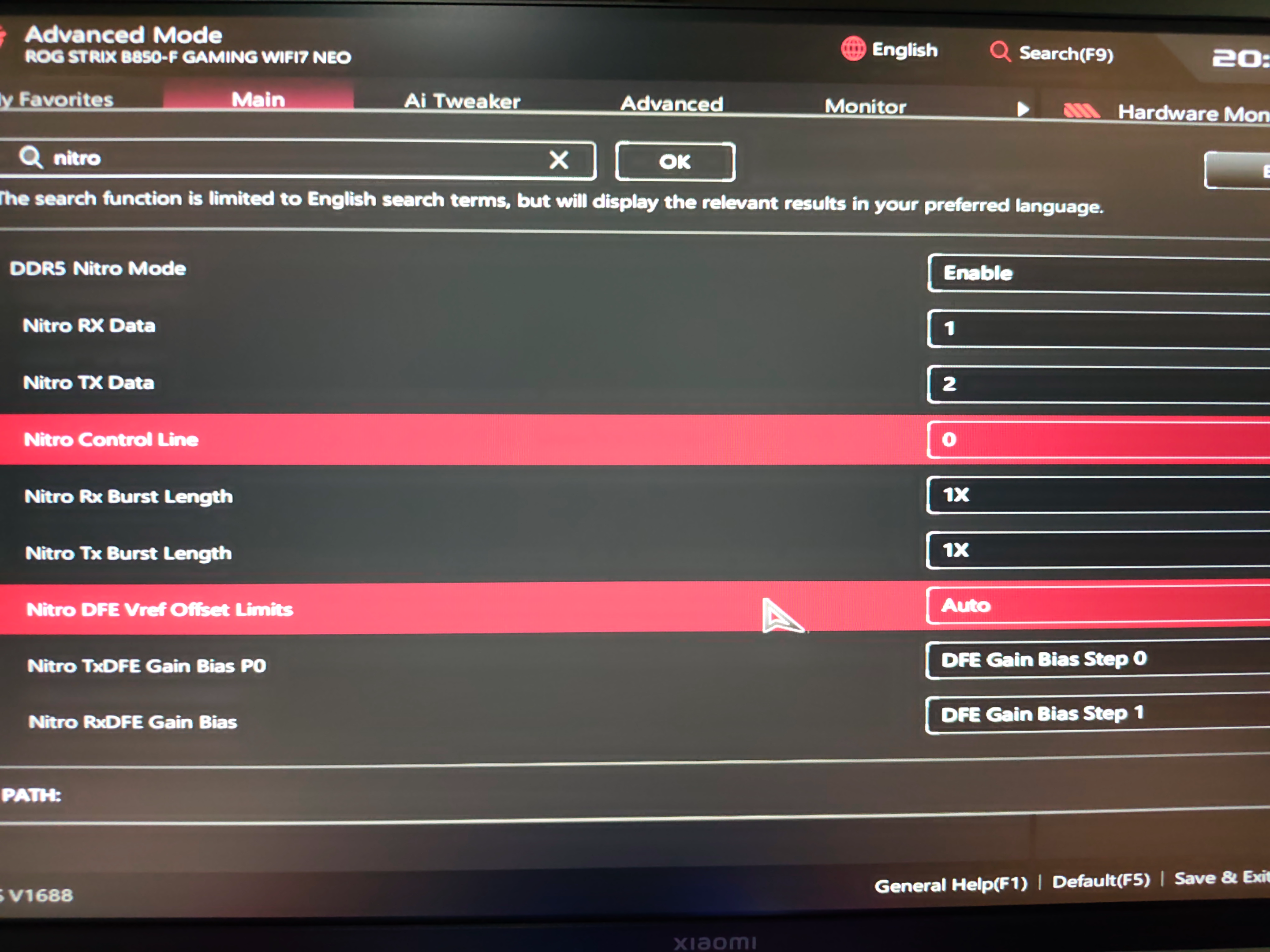

@Halo Nitro 2-3-1, FCLK 2000 dene. Açarsa problem yok demektir. Voltaj yetmiyor da olabilir.

Gitmez, bu ayarları yine geçir. FCLK 2000 ve 2-3-1 Nitro dene. 1-2-0 açamıyor olabilir. Yine açamazsa 1.5 VDD yetmiyordur, 1.55 dene. Yine açamazsa işlemci iade.

@Halo Muhtemelen 2200 FCLK açamıyor, tek sebep bu olabilir... 2167 sınır olabilir sende. 2000 denemek lazım ilk. FCLK ve PBO en son. Nitro CL0 yerine 1 denenebilir. 1-2-0 değil de 1-2-1 bakmak lazım ilk.

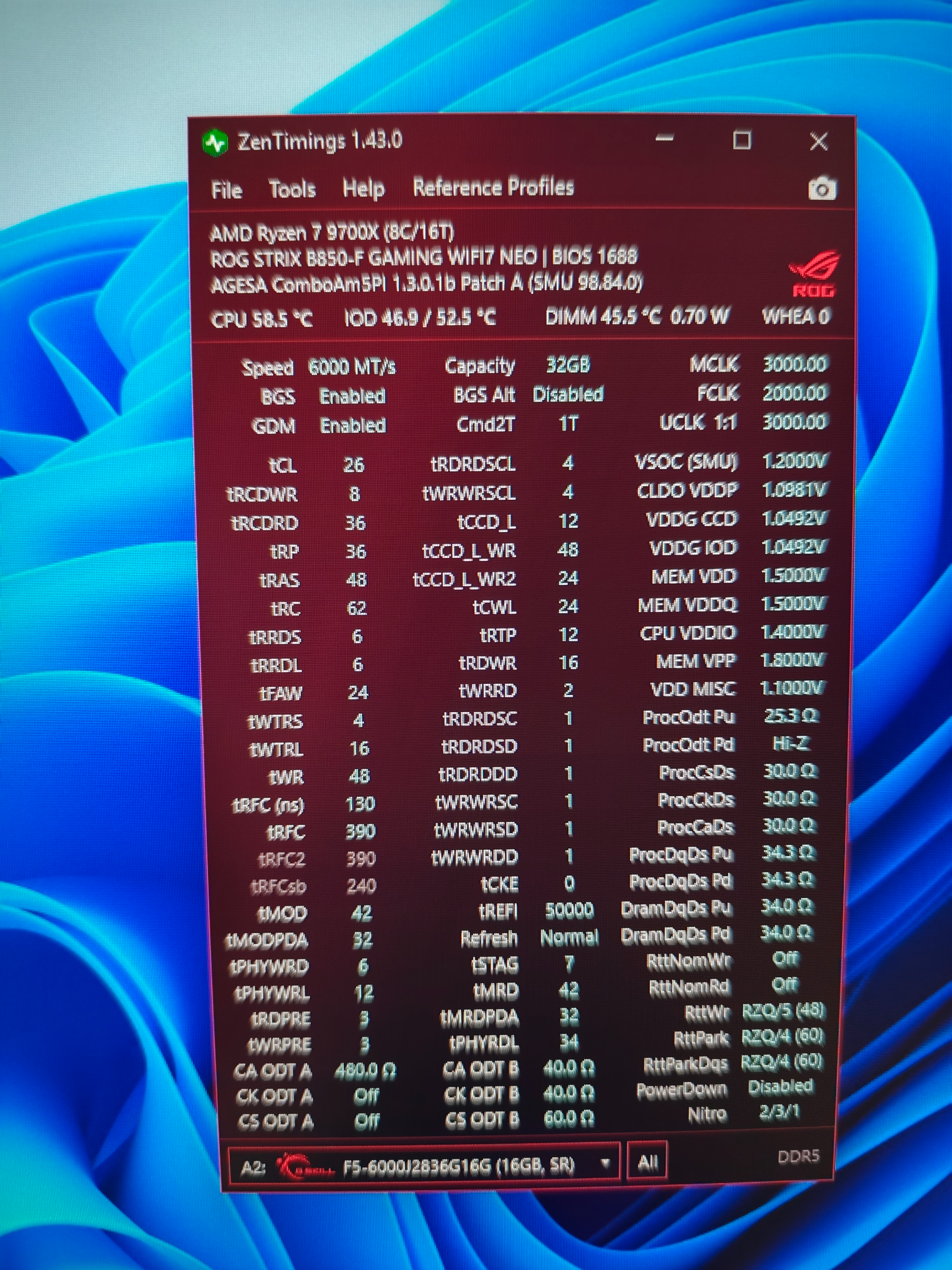

Şimdi 1-2-0 dene o zaman 2-3-1 yerine. Boot ederse de FCLK 2167 dene, 2200 açamıyordur işlemci.

Advanced menüsünden Tools gir sağ üstte. Advanced F7. Oradan ASUS User Profile 1 olarak adlandırıp kaydet boştaki bir slota. Clear CMOS sonrası oradan yüklersin bir dahakine, elle her seferde girmene gerek yok. 2200 açamıyor senin çip ya da Nitro CL0. 1-2-0 dene, açarsa FCLK 2167 dene.

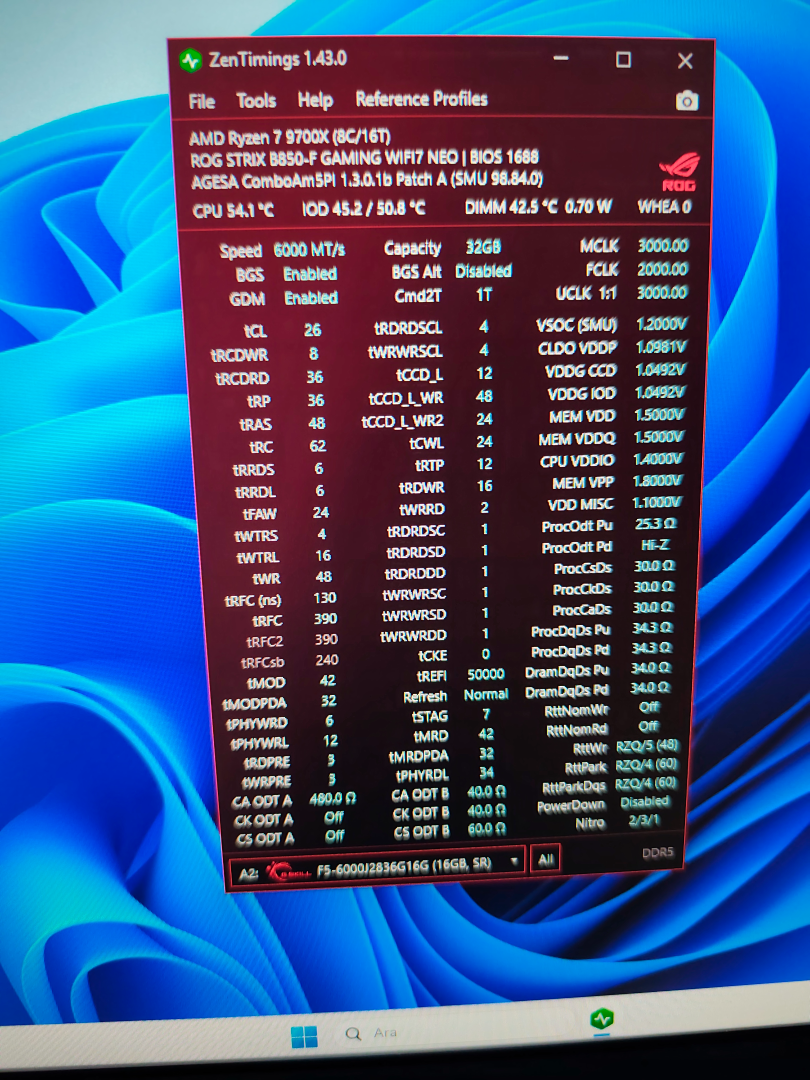

VDDQ 1.4 yapamıyorum, otomatik 1.5 oluyor. Bir de bu ayarları yapmadan önce PC'yi açınca ekran direkt geliyordu, şimdi 5-10 saniye geç geliyor.
1-2-0 dene, açarsa teste al. Açmazsa 1-2-1 bakarsın.

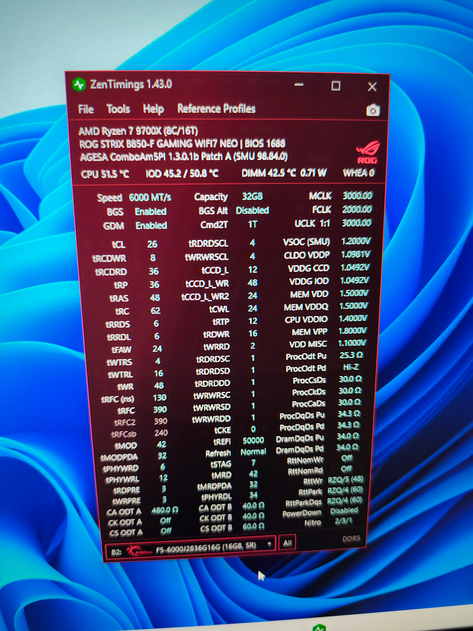

Böyle mi yeğenim?
Yeğenim son durumlar böyle @Ayhan Dönmez
