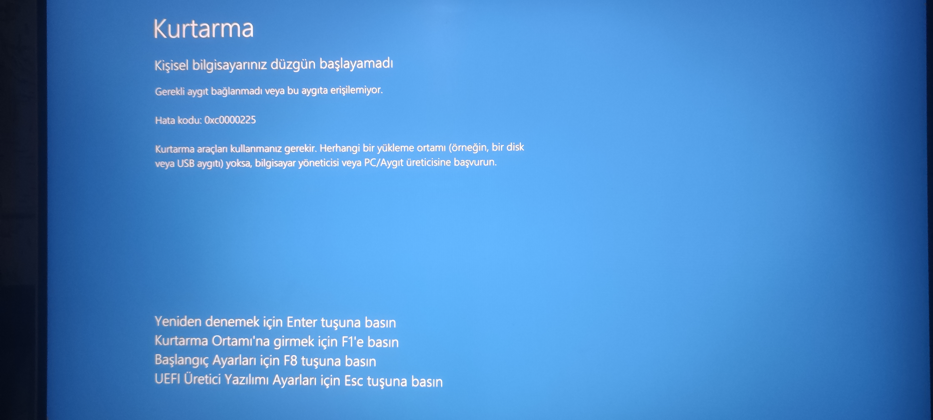

Bilgisayar kurtarma modundan çıkmıyor.

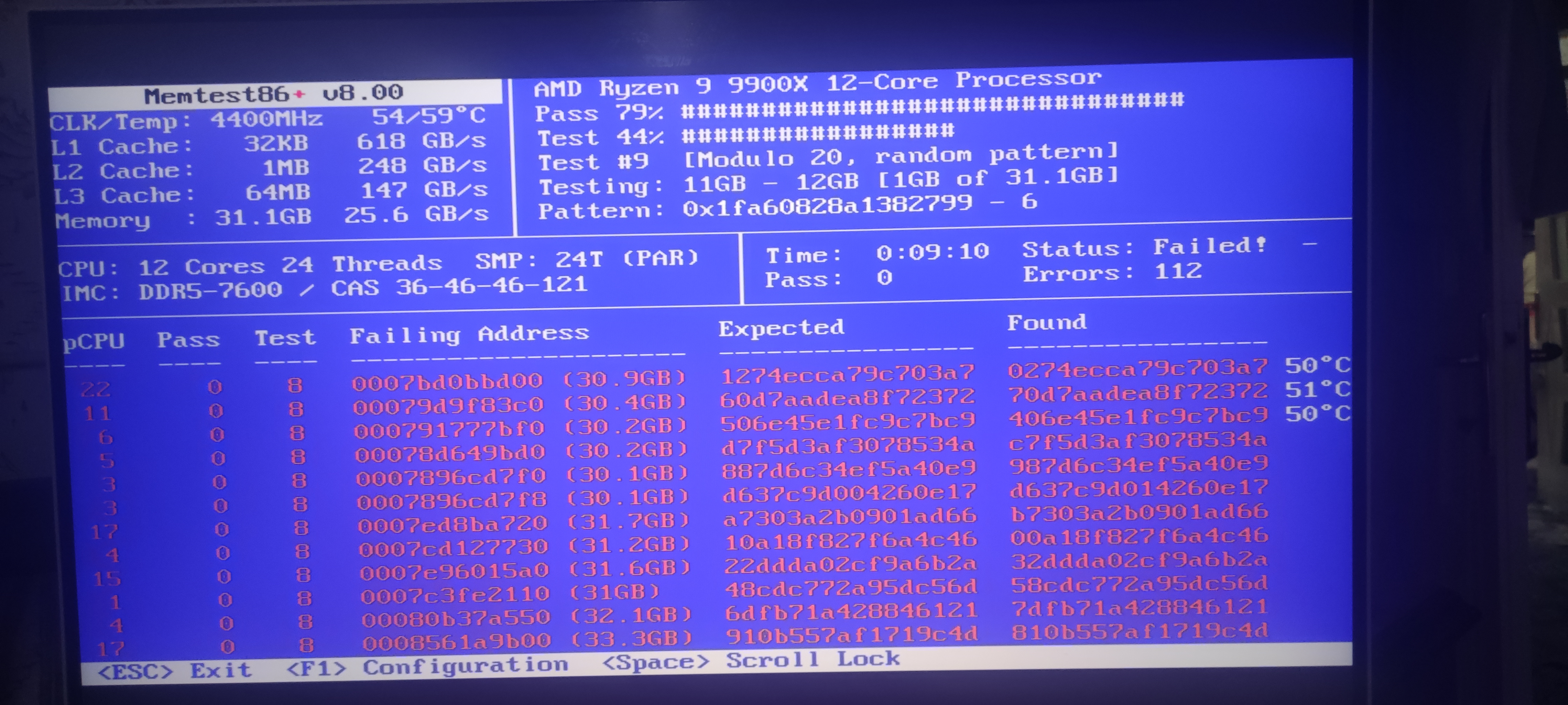

Ben de Memtest86 ile test ettim. BIOS sıfırlamak vs çözmedi.

Ayrıca ramleri auto moda getirince memtest hata vermedi ama yine sistemi açamadım

Ayrıca RAM'leri Auto moda getirince Memtest hata vermedi ama yine sistemi açamadım.
Gördüğüm kadarıyla 7600 mt/s hız deniyorsunuz ancak maalesef ki AMD Ryzen sistemlerde 6000 mt/s üstü hızlar kararsızlığa sebep oluyor. RAM konusunda elinizle sistemi açabilmek için manuel olarak DDR5-4800 CL48 gibi bir JEDEC hızına geçiş yapın ve RAM için Thaiphoon Burner gibi bir program ile SK Hynix a-die mı yoksa m-die mı olduğunu öğrenin eğer a-die ise RAM zamanlamaları konusunda yardımcı olabilirim çünkü. M-die ise zamanlama ayarlarını bilen başka bir arkadaştan yardım almanız gerekecek veya manuel olarak 6000 mt/s hızına geçmeniz gerekecek.

Manuel olarak overclock yapmayı düşünüyordumda cl olarak ne kadar düşürebiliriz acaba 7600 de bile cl36 da çalışan ramlerdi bunlar
Die density soruyosunuz değil mi? A-die gözüküyor.
Manuel olarak overclock yapmayı düşünüyordumda CL olarak ne kadar düşürebiliriz acaba 7600 de bile CL36 da çalışan RAM'lerdi bunlar.
6000 mt/s CL30 öneriyorum hocam sweet spot ayar zaten RAM ile birlikte sistemlerde performans çok da uçmuyor ben kendi sistemimde 7200 mt/s CL34 varyantına sahibim G.Skill Trident Z5 RGB'lerin ama elimle ayarladığım kendi özel ayarlarımı kullanıyorum 6000 mt/s CL30-36-36-36-48 olarak ayarladım ve tamamen stabil çalışıyor bir kere bile mavi ekran almadım. 6000 MT/s, 1.350v DRAM voltage ve 1.25v SoC voltage, TCL: 30 tRCD: 36 trcdw: 36 tRP: 36 tras: 48, tRFC2: Auto tRFC1: 420 (420 ayarı çalışmıyorsa a-die değildir m-die için 510 uygun), trefı: 50000 (RAM sıcaklıkları izleyin eğer 50 dereceyi geçiyorsa biraz düşürün) tWR: 48 twtr: 6 twtr_l: 16 trrd: 8 trrd_l: 12 tRTP: 12 tfaw: 32.
Bu ayarlar Hynix a-die sistemlerde stabil çalışan ayarlardır genellikle eğer bu ayarlardan tatmin olmayıp biraz aşırtma denemek istiyorum derseniz RAM Voltage'ı 1.45V'ye çekip bir de biraz SoC voltage artırıp CL28 yapmayı deneyebilirsiniz ama tavsiye etmiyorum bu attığım değerler %90 her sistemde çalışıyor ve stabiller. Ayarları yaptıktan sonra TM5 yapın.
