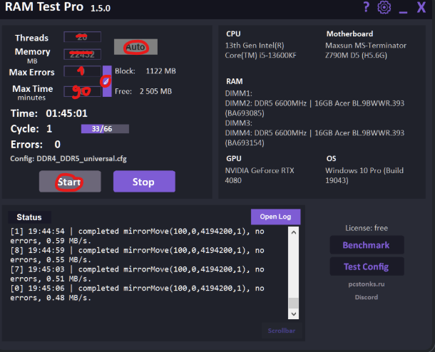

RTP:
Bellek temizliği:
@dewberry Bellek temizliği sonrası Auto basılacak, 1-90 ayarlayıp Start verin. HWiNFO sensörlerden CPU IOD Hotspot ve RAM SPD sensörleri test sıcakları oturduktan sonra görsel iletilecek.
Test anında arka plan boş olursa iyi olur.

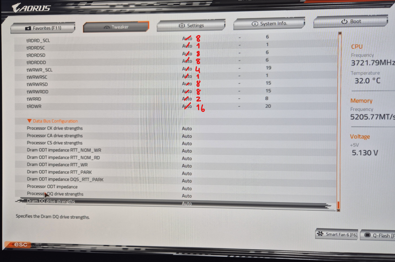

6400 Boot ederse dahi 1:1 stabil veremeyebilir. PBO Auto kalsın bu işlemler esnasında, stabilite bozabilir. PBO işi sonra, VT3 ile teste almanız lazım. O ayrıdır. Önce RAM halledilmeli.
Ve bu kısmı uygulayın ekstra:

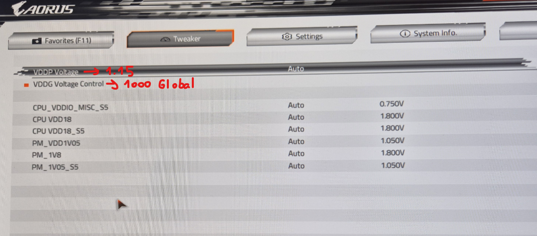

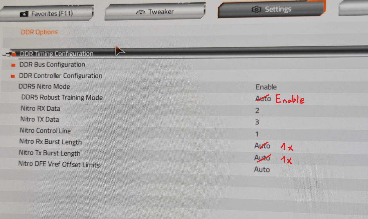

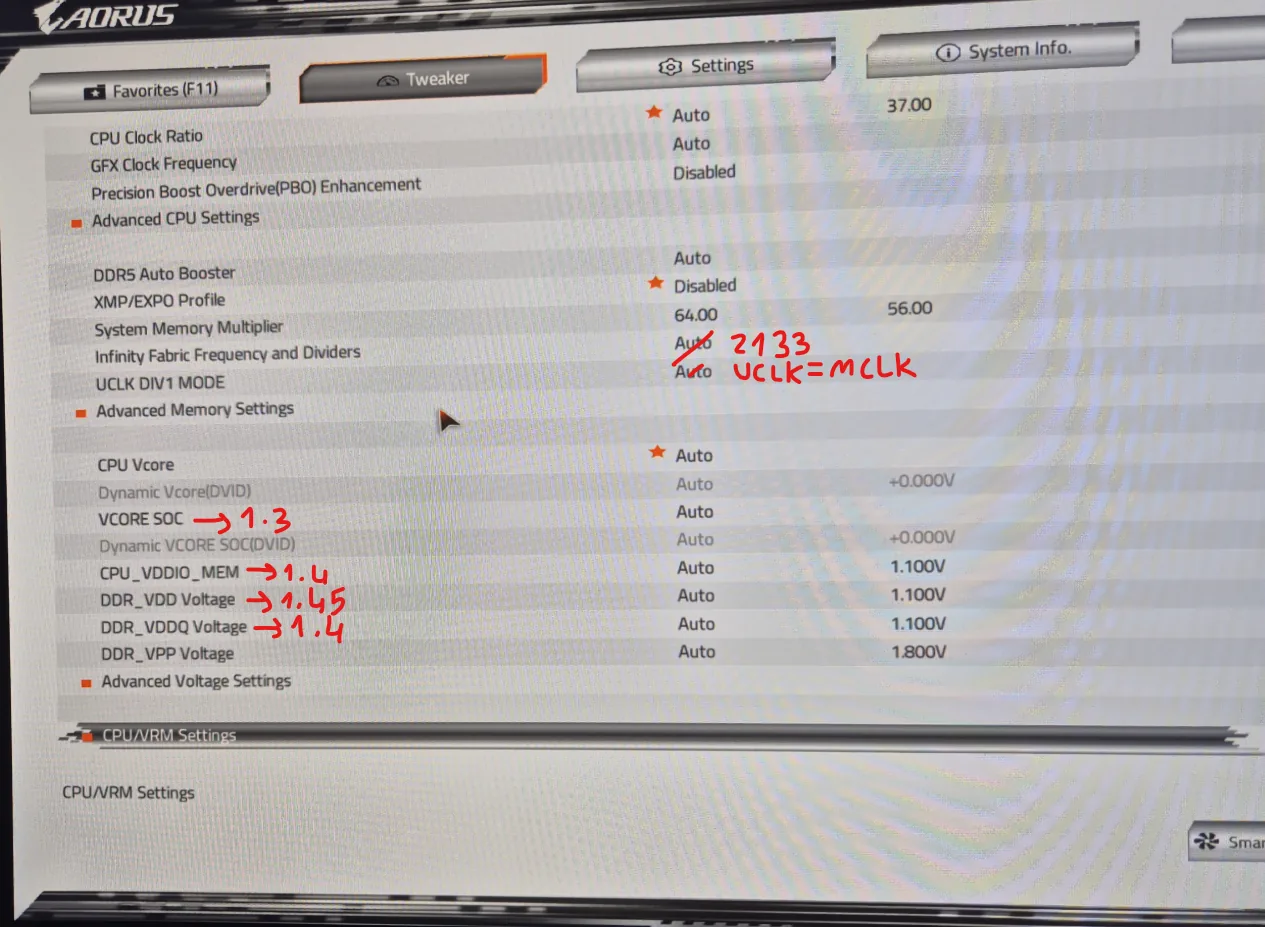

@dewberry Integrated Graphics, Memory Context Restore, Power Down kapatın şimdilik. Gear Down Auto, Enabled gelir. Ona şu anda ellemeye gerek yok. 6400 1:1 mod zordur, RTP testi ilk dakikalar hata verebilir. Bakacağız duruma göre, kasa fan devrini artırın ve kasa yan kapak açık kalsın test anında.

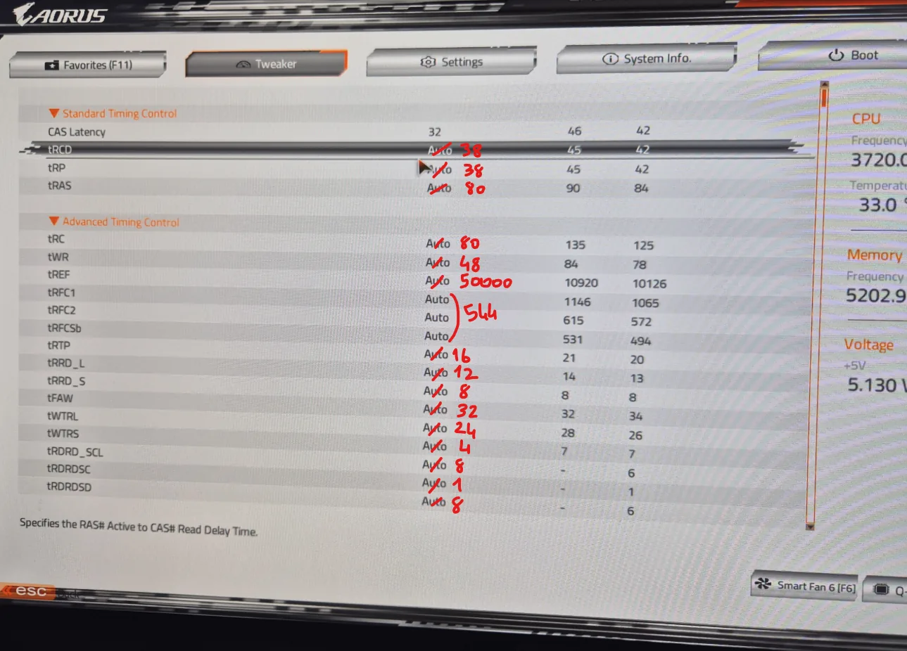

Zen A2-B2 atın eğer Boot ederse bu profil. Bana Boot öncesi özet ekranı da iletin, Save & Exit'ten sonraki kısım.''
Burasi boyle olacak degil mi hocam?
Verdiğim ayarları aynen uygulayın, Boot ederse Zen A2-B2 iletin. RTP testi nasıl yapılacağını detaylıca anlattım. Bir sorun halinde tekrardan konuşuruz. @dewberry
Görselde ne görüyorsanız aynısını geçirtin yani, yanlış bir kısım yok. Düzeltilmesi gereken kısımları düzelttim zaten.

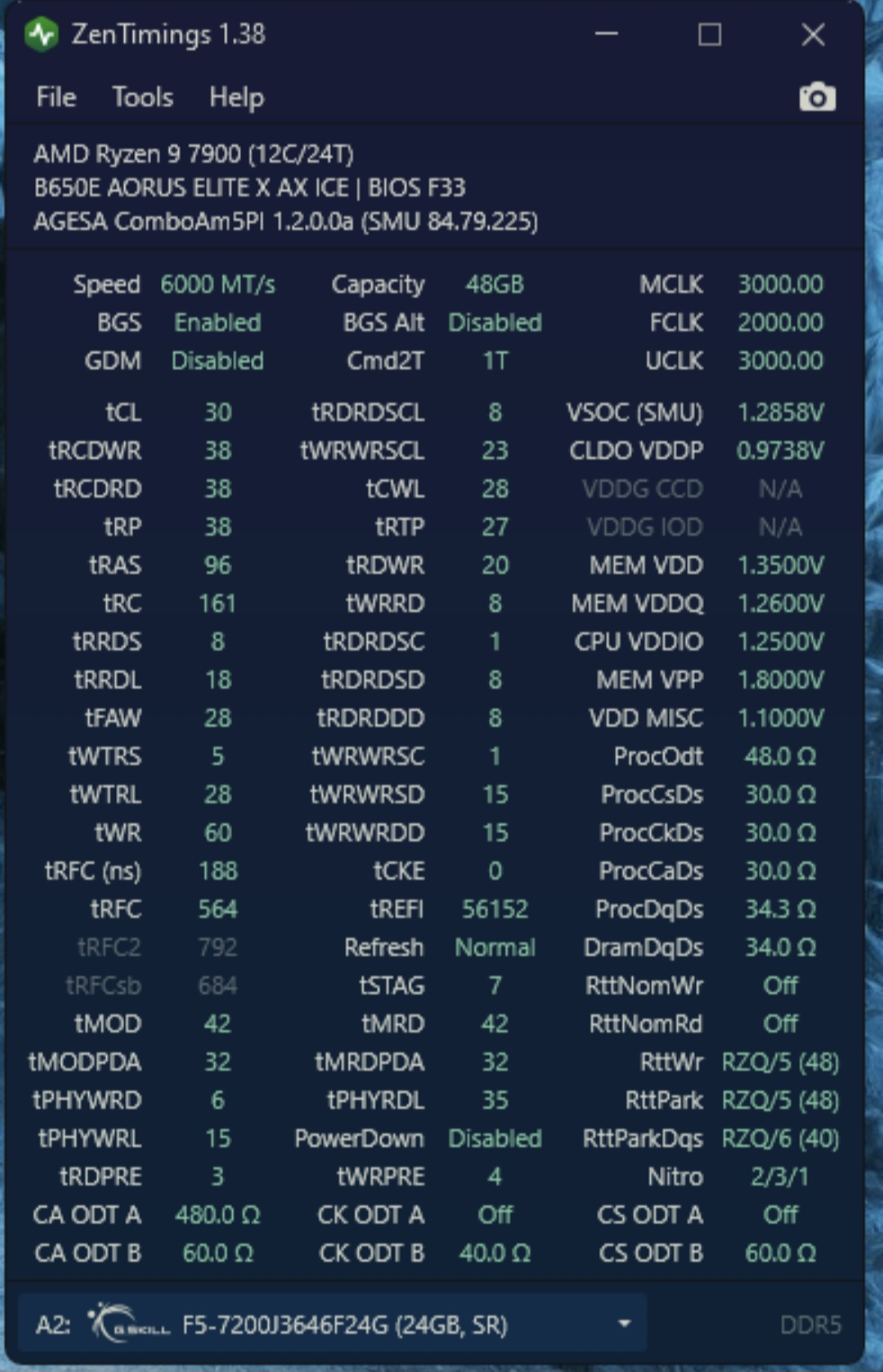

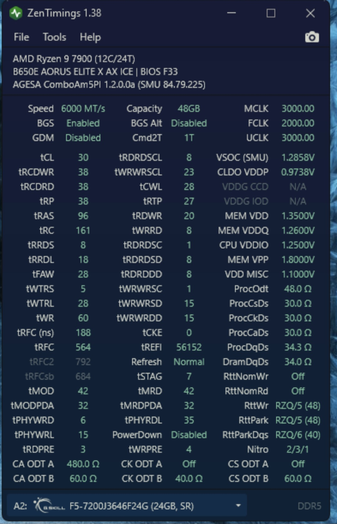

Hocam selam, sizin ayarlari denemeden once biraz kendim deneye yanila bir ayar tutturdum galiba. Tabii muhtemelen sizin yapacaginiza oranla cok ilkel ancak sizin ayarlar bana cok karisik geldi
2000, 1:1 modda. 30, 38, 38, 92 ve 28, 36, 36, 90 ve fotograftakini denedim, telefonda 96 olanin fotografi oldugu icin bunu attim. Şu an 30, 38, 38, 92 (tRTP 18, biraz daha farkli fotografa olanla, yarin aksam atarim son halini) ayarli ve stabil calisiyor (TestMem5 Extreme'de maksimum 46 derece ve hata/cokme yok). 28, 36, 36, 90'da (tRTP 18) stabil calisti ancak tam emin olamadim, yarin aksam eve gelince deneyip zt fotografini atarim. Eger uygun degilse sizin ayarlari deneyecegim, voltaj ayari yapmak yillardir bana riskli geldiginden cekiniyorum, zamaninda X48 Quad 9550 sistemimde iki kit OCZ'yi cop ettikten sonra manuel voltaj ile ugrasmamayi tercih ediyorum.
Sizi çok iyi anlıyorum, fakat güncel D5 platformda çöp etme gibi bir durum söz konusu değil. Siz ilettiklerimi geçirip bana görsel iletin, bozulma durumu olursa ben yedekten size kit gönderirim. Kefilim yani bir sorun olmayacağına. Güvenebilirsiniz bu hususta. Sizde zaten 1.45v bırakmıştım hatırladığım kadarıyla. Voltaj bile değil DDR5'te, Hynix için 1.65v 7-24 güvenlidir. Normal kullanıcı 1.65 mem vdd geçmemesi kafidir yani.
Anladim hocam, yarin aksam deneyeyim sizin ayarlarinizi.
Tesekkur ederim bu arada, ayrica size guvenip guvenmemekle alakali degil, sadece kendime guvenmiyorum hocam Zaten forumda bayagi bir arkadasa yardimci olmussunuz ki bu konuda herkes sizden yardim istiyor.
Direkt görsel üzerinden aktardım, yanlış girme ihtimaliniz yok değerleri. Gigabyte'da isteseniz dahi yakamazsınız. Voltaj kilidi var, 1.65 MEM VDD limiti var yani. Yine VDDIO, bellek kontrolcü limiti de var. Sorun olmayacaktır, aktif soğutma yaparsan senin adına daha iyi olur. @Jumbum 'da şu anda P12 Pro indirimde, 1 adet çekin ve aktif soğutma uygulayın modüllere uygun mesafeden.

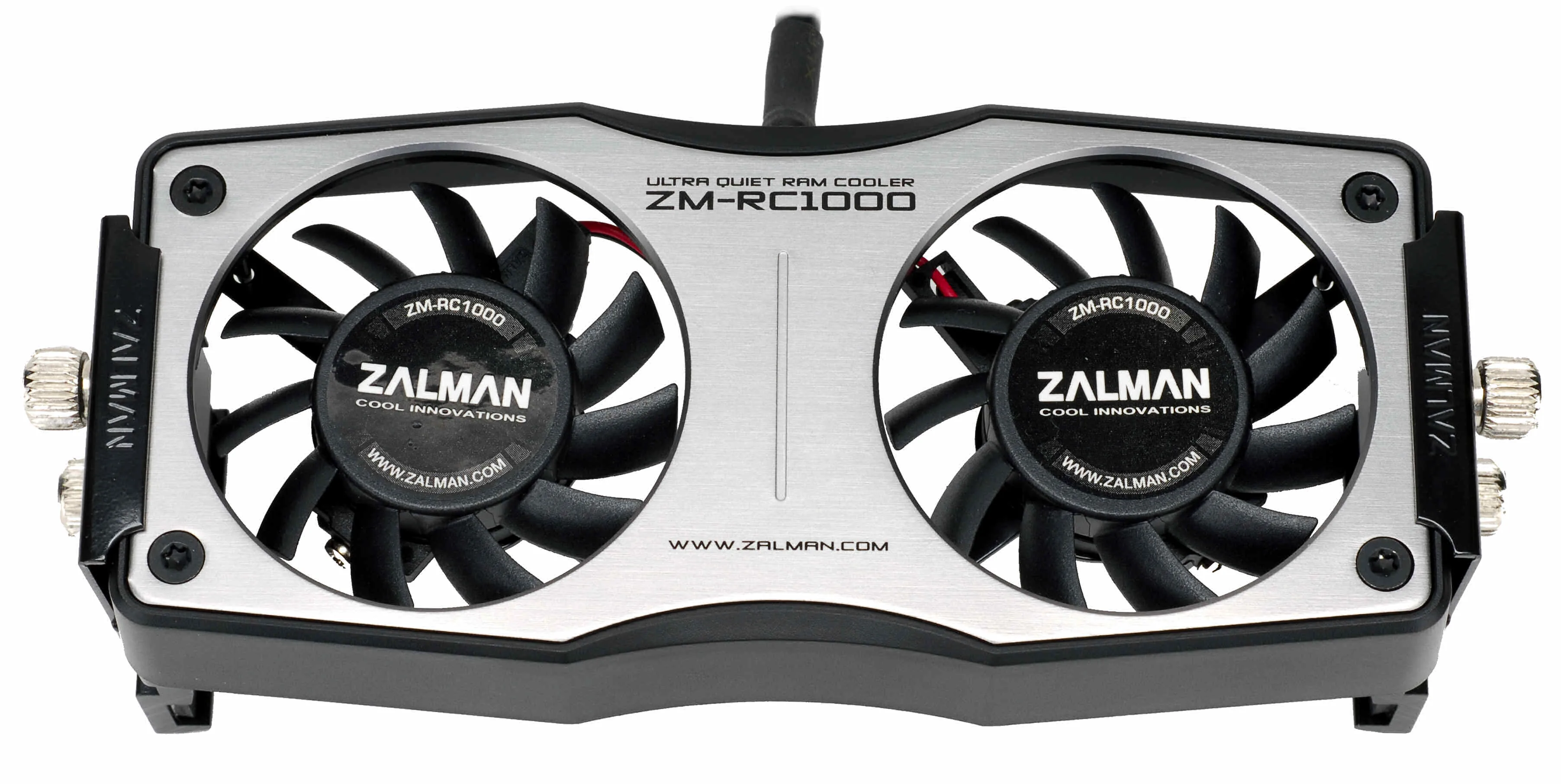

Eski DDR2 sistemden kalan Zalman ram fanlarim vardi, bulabilirsem takabilriim.
Mantık aynı, modüllere doğru aktif hava sirkülasyonu lazım. Nasıl olduğu esasen çok önem arz etmiyor. Ne kadar yakın mesafe olarak, o kadar iyi. RPM ve CFM değeri de bir tık iyi olmalı tabii.
