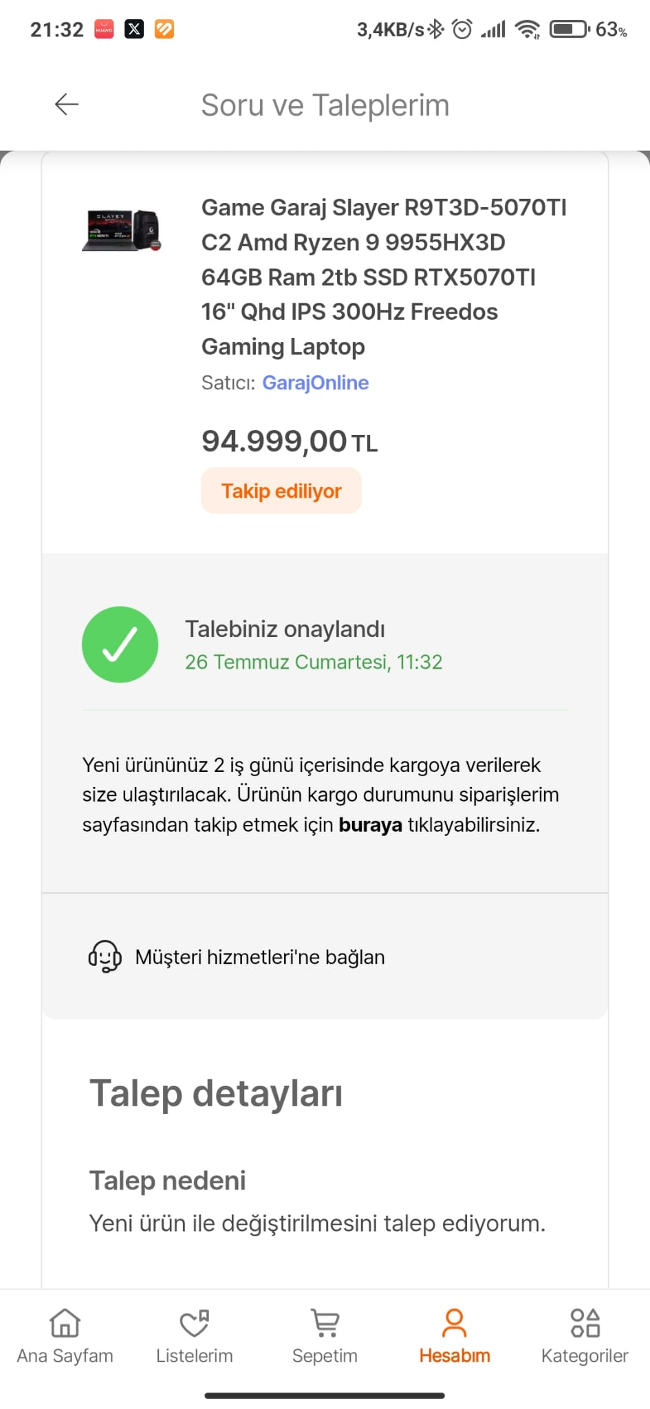

Dostum bana kalırsa bilgisayardaki yaşadığımız durum kronik bir sorun. Ben bilgisayarımı değişim için gönderdim, seni muhakkak bilgilendireceğim. Şu anda kargom onlara ulaştı, incelemede. En geç 26'sına kadar cevap gelir diye Hepsiburada üzerinden not düşmüşler.
Kardeşim öbür konudaki mesajını da okudum. Şimdi bu cihaz bende 2 gündür var. Bu 2 gündür bayağı bir kullandım. Her ayarıyla oynadım, her menüsüne girdim çıktım. Bu süreçte 3-5 kez başıma geldi bu olay Konuya attığım videodaki gibi. Sendeki çok daha fenaymış. Ben oyunlarda hiç sorun yaşamadım. Gamepass üzerinden sayısız oyun indirip denedim. Hepsinde yüksek ayarlarda 100+fps aldım. Hiç biri donmadı, takılmadı, ekran yırtılması olmadı. En son dedim yenileme hızını 60hz yapalım bakalım ne olacak. 60hz yaptığımdan beri 1-2 saattir hiç problem yaşamadım ama pek de güven vermiyor cihaz. Çok kararsız kaldım. Ne yapsam bilemedim açıkçası. Ben de iyi bir para verip aldım bu cihazı. Sen onlardan cevap aldığında muhakkak bana da burdan yazarsan sevinirim. Ona göre bir aksiyon alayım. Hepsiburada üzerinden aldım ben de. 14 gün içerisinde iade hakkımız var mış. Kronik sorunluysa ben de göndereyim.
Kral olaylar hiç iyi değil. Geç yazdığım içinde kusura bakma, işim vardı. Bilgisayarı tam kullanamadım. Detaylı kullanıp sorunu tekrar yaşayacak mıyım diye bekledim ve yaşadım. Attığım fotoğraftada bariz gözüktüğü gibi. Değişim talebi istememe rağmen geriye aynı kargolattığım bilgisayar gelmesi çok üzdü. Dedim belki içindeki donanımsal bir parça değişimi olmuştur ya da yazılımsal bir BIOS güncellemesi atmışlardır diye bekledim, ancak yine her zamanki gibi ekran aynı sorunla karşı karşıyayım ve sürekli yapmaya devam ediyor. Şimdi anlamadım; ben değişim talebi istememe rağmen aynı ürün (kargolattığım ürün) gelmesine mi şaşırayım, ürünümün hala aynı sorunla devam etmesine mi üzüleyim? Benden başka birkaç kişinin yaşamasına mı sinirlenip üzüleyim, başka alan mı yok bilgisayarıda böyle? Ne bir forum açılmış, ne de başka bir şey. Yarın her iki müşteri hizmetleriyle de konuşacağım, böyle rezillik olmaz.
