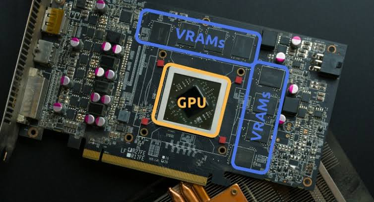

3. TGP (Total Graphics Power) ve Dynamic Boost
Ekran kartının kullanabileceği toplam güç miktarına veriyoruz bu ismi, yani TGP, watt değeri. Örneğin iki farklı RTX 5060 düşünelim. Biri 85 watt, diğeri 140 watt olsun. İkisinin de adı 5060 ama. Ancak performansları aynı değil. Çünkü yüksek TGP'li model, ekran kartının daha yüksek frekanslarda daha uzun süre çalışmasına izin verir. Düşük TGP'li model ise daha az ısınır, daha sessiz olabilir fakat karşılığında performans kaybı yaşar.
3.1 Dynamic Boost ise modern oyuncu laptoplarında sıkça görülen teknolojilerden biri. Bu sistem, işlemci ile ekran kartı arasındaki güç dağılımını dinamik olarak ayarlıyor. Örneğin işlemci fazla yük altında değilse, sistem ekran kartına ekstra güç aktarabilir. Güzel olay. Böylece ekran kartı kısa süreliğine daha yüksek watt değerlerine ulaşabilir. Normalde 115 watt çalışan bir ekran kartı bu teknoloji ile birlikte 140 watt seviyelerine çıkabilir. Bu teknoloji özellikle oyun performansını artırmak için kullanılır. Fakat zaten 100 watt üstüne gerekmedikçe çok da ihtiyaç duyulmuyor gibi.

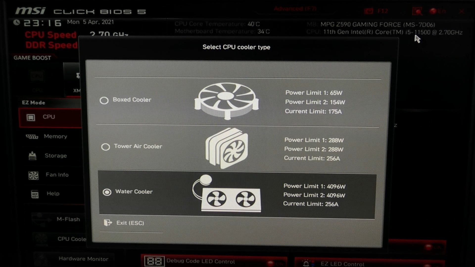

Bunlar işlemci tarafındaki güç limitleri oluyor. Ekran kartı tarafında TGP ne kadar önemliyse, işlemci tarafında da PL1 ve PL2 en az o kadar kritik kavramlardır. Hatta birçok kullanıcı, yaşadığı performans düşüşlerinin kaynağının ekran kartı olduğunu düşünürken aslında suçlu işlemci güç limitleri olabilir. Çünkü modern işlemciler artık sabit güçte çalışan bileşenler değil. İhtiyaca göre yükselip alçalıyorlar. Ve bunu yaparken üreticinin koyduğu sınırları aşamıyorlar.
PL1, işlemcinin uzun süre boyunca sürdürebileceği güç miktarıdır. Yani gerçek karakteri ortaya çıkarır. Ve asıl önemli olan budur. Çünkü kimse oyunları sadece iki dakika oynamıyor. Kimse bir dakikalık Render almıyor. Gerçek kullanım senaryosu saatler sürüyor. Örneğin bir işlemci ilk 45 saniye boyunca 115 watt, süre geçtikçe 80 watt, uzun süreli kullanımda ise 55 watt seviyelerinde çalışabilir. Bu tamamen normal olabilir. Sorun şu ki, birçok üretici pazarlama materyallerinde genellikle o ilk etkileyici rakamları öne çıkarır. Kullanıcı da doğal olarak şu algıya kapılıyor, "Benim işlemcim sürekli 115 watt çalışıyor." Yok öyle dünya. Oysa ki gerçekte sistem çoktan daha düşük bir güç limitine geçmiş olabilir yani.
PL2, işlemcinin kısa süreli olarak ulaşabildiği yüksek güç seviyesidir. Yani ilk izlenimin kahramanı. Laptopu ilk açtınız, oyuna girdiniz. Render başlattınız. Bir benchmark çalıştırdınız. İşte o ilk anlarda işlemci genellikle "Bana izin verilen en yüksek gücü ver, işi hızlı bitireyim." kafasında olur. Örneğin normalde 55 watt civarında çalışması planlanan bir işlemci, kısa süreliğine 100 watt, 120 watt hatta bazı üst seviye modellerde daha da yukarı çıkabilir. Bu yüzden ilk birkaç dakika boyunca sistem oldukça etkileyici görünür. FPS yüksektir. İşlem süreleri kısadır. Sıcaklıklar hızla yükselir. Kullanıcı mutlu olur. Fakat hikaye burada bitmiyor. Örneğin bir işlemci birkaç saniyeliğine 120 watt çekebilir. Ancak sistemin soğutması yeterli değilse birkaç dakika pat diye 55 watt seviyelerine düşürülür. İşte kullanıcıların sıkça yaşadığı şu durumun sebebi de belki budur bazen. Genelde "İlk başta FPS çok iyiydi ama biraz oynayınca performans düştü." gibi cümleleri çok duyarız. Bu tarz problemleri her zaman termal macuna veya darboğaza bağlamamak lazım. Çoğu zaman işlemcinin uzun süreli güç limiti devreye girmiş olabiliyor.

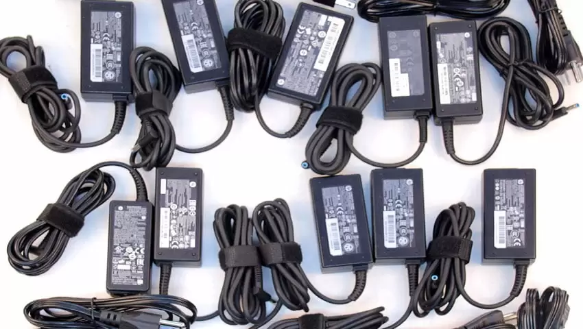

5. Kimse Adaptöre Bakmıyor: Toplam Güç Bütçesi Gerçeği
Bir laptop satın alırken kaç kişi adaptörün kaç watt olduğuna bakıyor ki, 1-3-5? Muhtemelen çok az kişi. Çoğumuz kutudan çıkan adaptörü sadece şarj aleti olarak görüyoruz. Oysa oyuncu laptoplarında adaptör, sistem performansını doğrudan etkileyen en kritik bileşenlerden biri. Çünkü işlemci, ekran kartı, ekran, SSD'ler, RAM'ler, fanlar ve diğer tüm bileşenler ihtiyaç duydukları enerjiyi adaptörden alır. Yani adaptör aslında sistemin yakıt pompasıdır.
Matematik çok basit:
Örnek olarak kağıt üzerinde oldukça güçlü görünen bir sistemi ele alalım. 140 watt gücünde bir RTX 4060, 80 watt gücünde bir i7 işlemci, Ekran, RAM, SSD, fanlar ve diğer bileşenler de 20-30 arası watt gücünde olsun. Topladığınızda sistemin tam yük altında yaklaşık 240-250 arası watt civarında enerjiye ihtiyaç duyabileceğini görürsünüz. Peki kutudan çıkan adaptör 180 watt ise ne olur?
Matematik basit, cevap da basit:
Sistem aynı anda herkese istediği gücü veremez. Bir yerden fedakarlık yapılması lazım.

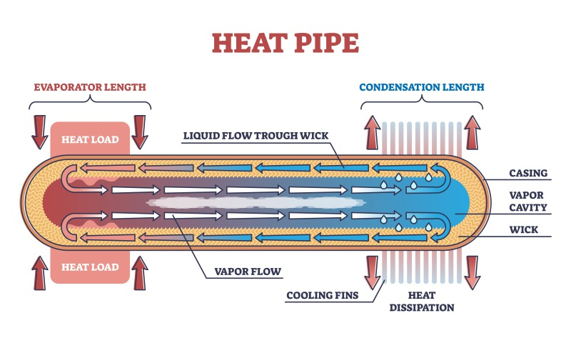

Üreticiler farklı soğutma yöntemleri kullanır. En yaygın sistem Heatpipe (ısı borusu) tasarımlarıdır. İşlemci ve ekran kartında oluşan ısıyı fanların bulunduğu bölgelere taşırlar.

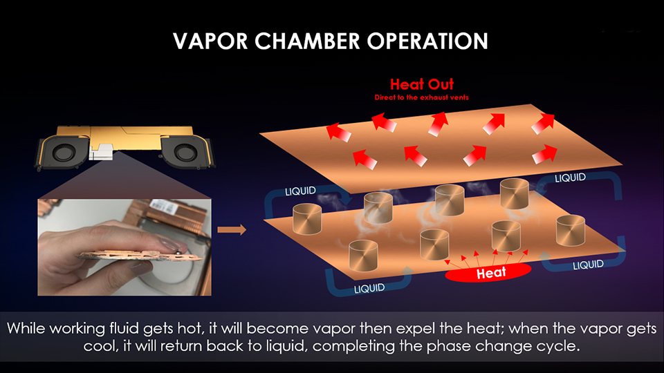

Üst segment cihazlarda ise giderek daha sık gördüğümüz bir çözüm vardır ki o da Vapor Chamber oluyor. Bu sistemde VC, ısıyı daha geniş yüzeye yayabilir, ani yük değişimlerinde daha verimli davranabilir, yüksek güç tüketen donanımlarda avantaj sağlayabilir. Elbette tek başına mucize değildir, onu bilmekte fayda var. Çünkü fan tasarımı, hava girişleri ve kasa yapısı da en az kullanılan teknoloji kadar önemlidir.
