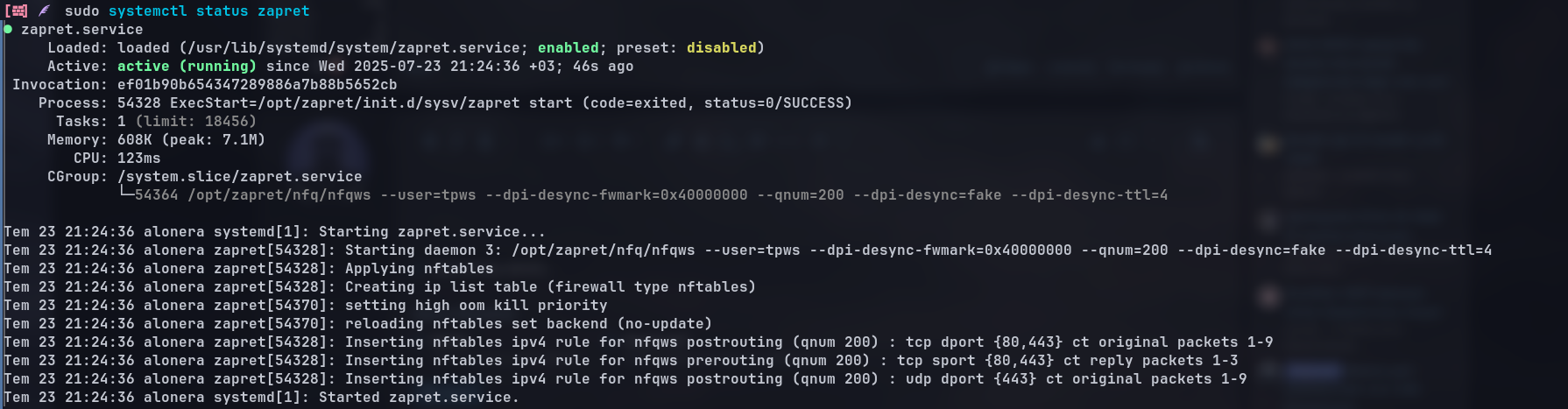

Ne gibi sorunlar veriyor bende zor kurdum zapreti bir süre sonra çözdüm kendi kendime 1 hafta oldu Linux'a geçeli.
TPWS kullanmışsın. NFQWS kullan videodaki gibi.Eki Görüntüle 166268
Sizin rehberi kullandım. Halen çalışmıyor.
Ben göremedim hocam. Hangisi olduğunu söylerseniz sevinirim. blockcheck.sh diyorsanız onu denedim zaten olmadı.
Hocam NFQWS seçtim ve çalışan metodları ekledim. 3-4 defa denedim. TPWS'te kullandım NFQWS'te. Şuan NFQWS yaptım yinede olmadı.
Sorunlar bilsem düzelteceğim. Sorun yok gibi ama yinede olmuyor. Yani zapret çalışıyor ama işe yaramıyor.Ne gibi sorunlar veriyor bende zor kurdum zapreti bir süre sonra çözdüm kendi kendime 1 hafta oldu Linux'a geçeli.
Merhaba https://keift.gitbook.io/blog/linux/install-zapret buradan yardım alabilirsiniz sırasıyla yapın lütfen kafanıza takılan bir şey varsa söyleyin.
Hocam nfqws seçtim ve çalışan metodları ekledim. 3-4 defa denedim. Tpws'te kullandım Nfqws'te. Şu an nfqws yaptım yine de olmadı.
Sorunlar bilsem düzelteceğim. Sorun yok gibi ama yine de olmuyor. Yani zapret çalışıyor ama işe yaramıyor.
Hocam bunu tekrar bir deneyeyim dedim. 4 gündür izlemediğim video aramadığım rehber kalmadı. Şaka gibi bu işe yaradı. Galiba kaçırdığım noktalar olmuş veya eksik yazılımlar vardı. Çok çok sağ olun hocam. Yardımcı olan @relax @alimali @Sensei hocalarıma teker teker teşekkür ediyorum.
