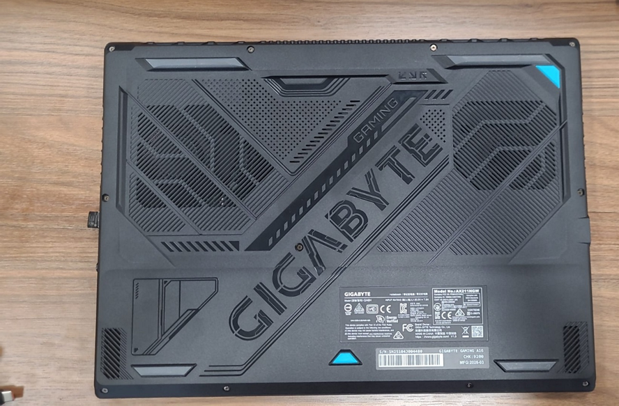

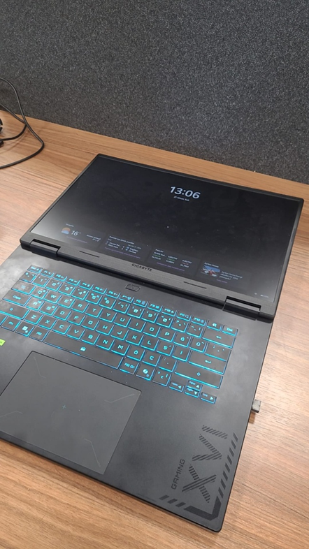

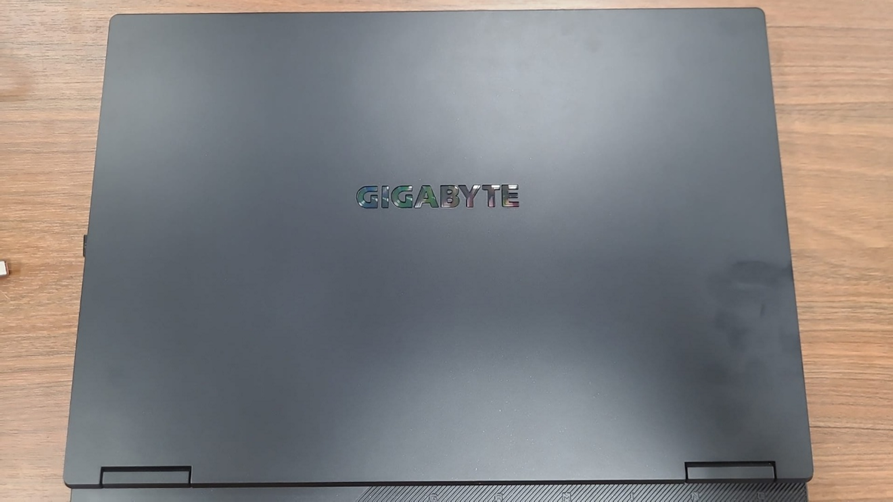

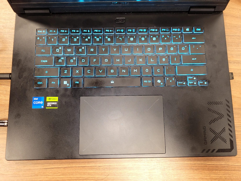

Bilgisayarın sadece üst kısmı metal malzeme ile üretilmiş. Geriye kalan kısımlar plastik malzemeden üretilmiş. Burada sorun olarak sayabileceğim şey kasanın tamamının, özellikle klavyenin yer aldığı kısım çok fazla parmak izi ve leke topluyor. En son 4 gün önce temizlemiştim. Güncel halinin resmini de aşağı bırakacağım. Hoşuma giden detaylardan biri de ekranı tek elle açabiliyor olmamız. Umarım zaman geçtikçe de bu şekilde açılmaya devam eder. Aynı zamanda ekran 180 derece açılabiliyor fakat bence gereksiz bir özellik. Klavye aydınlatması ise oldukça yeterli. Herhangi bir parlaklık ve renk ayarı bulunmuyor eğer yanlış değilsem. Sadece kapatıp açabiliyoruz. Klavyede eksi olarak yazabileceğim kısım numpad kısmının olmaması ve FN kısayolları ile arka planda oynatılan içeriğin durdurulması, ileri ve geri atlama kısayollarının olmaması. Güç tuşunun yeri oldukça iyi ve büyüklüğü ideal bir seviyede.

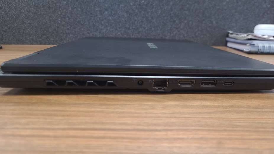

Sol tarafta, bir adet USB 3.2 gen1 type-a portu, bir adet USB 3.2 gen1 Type-C portu (displayport™ 1.4 ve Power delivery 3.0 teknolojisi desteğiyle), HDMI 2.1 çıkışı, bir RJ-45 ağ portu (1 Gbps, Realtek) ve güç girişi bulunmakta.

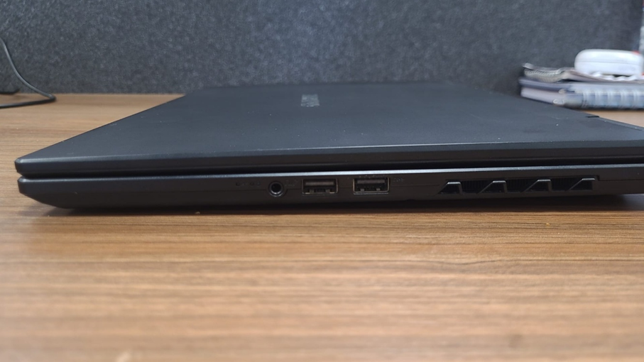

Sağ tarafta ise iki adet USB type-a bağlantı noktası bulunuyor; biri 3.2 gen1, diğeri 2.0. Ayrıca burada 3.5 mm jak girişi de yer alıyor. Sağ ve sol kısımda hoşuma gitmeyen özellik fan çıkış kısımlarının yan taraftan da verilmiş olması.

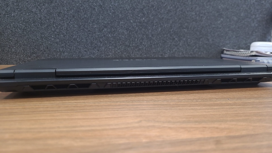

Arka kısımda ise sadece fan çıkışları konumlandırılmış.

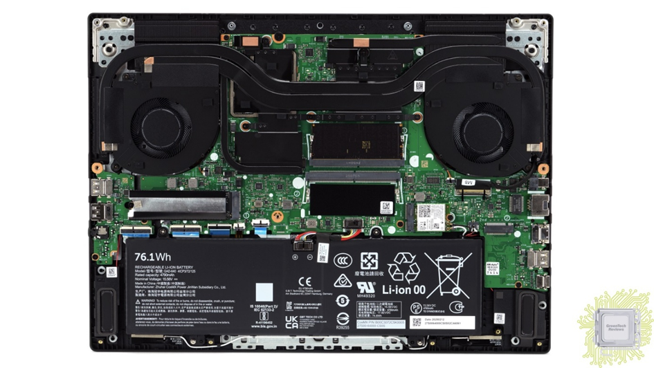

Değineceğim bir diğer konu da anakart, soğutma sistemi ve yükseltme seçenekleri. Anakart görselini de ekleyeceğim.
Sistemde tek modül 16 GB RAM yer alıyor. Diğer slot boş. 64 GB'a kadar yükseltme imkanına sahibiz. Aynı zamanda ikinci bir M.2 2280 SSD (PCI-e gen4x4) için yer mevcut. Pilin kapasitesi ise 76,1 wh.
Soğutma kısmı ise 4 alüminyum boru ile sağlanıyor. 15 Dk'lık bir stres testi sonucunda ekran kartı 68 derece, işlemci ise 79 derece oldu. Fan hızı ise %70-80 civarındaydı. İlk oyuncu laptopum olduğu için sıcaklıkların nasıl olduğu hakkında bir fikrim yok maalesef. Siz kendi fikirlerinizi belirtirseniz çok sevinirim.

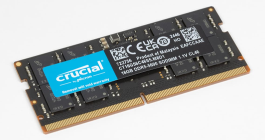

RAM olarak aşağıda görselini eklediğim Crucial marka RAM kullanılmış. Şu an büyük projeleri masaüstü bilgisayarda yaptığımdan programlarda bir sorun yaşamadım fakat ileride aynı modülden 1 tane daha ekleyerek veya direkt 2x32 GB yükseltme yapmayı düşünüyorum.

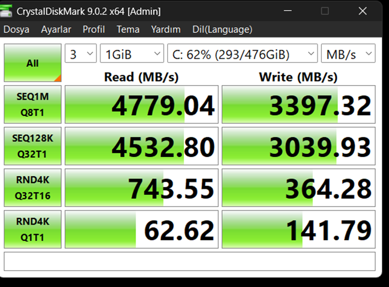

SSD olarak da Kingston marka ‘OM8PGP4512Q-A0' kullanılmış. Test görüntüsünü de aşağı ekleyeceğim. Test sonrası elde ettiğim veriler kâğıt üstündeki veriler ile uyuşuyor.

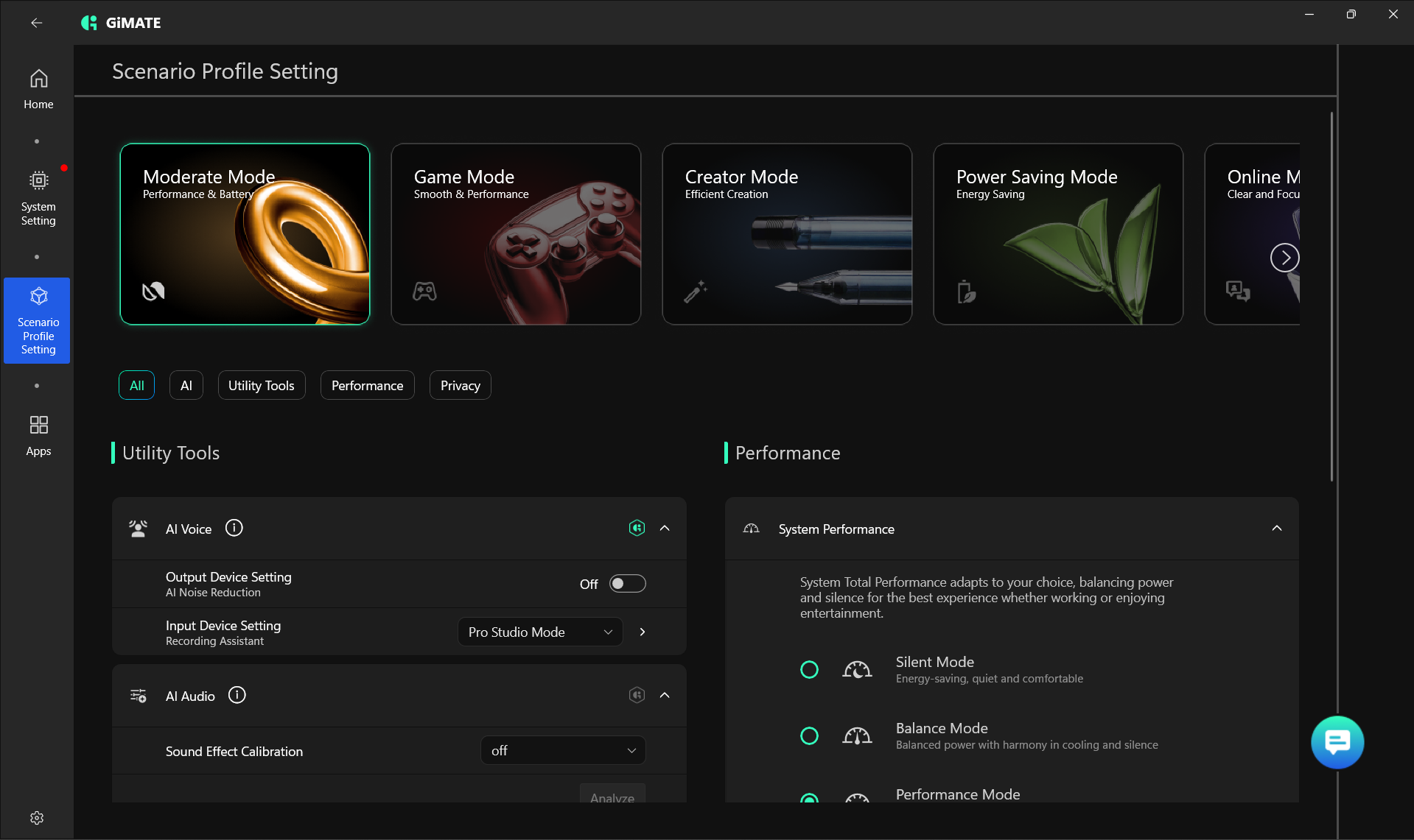

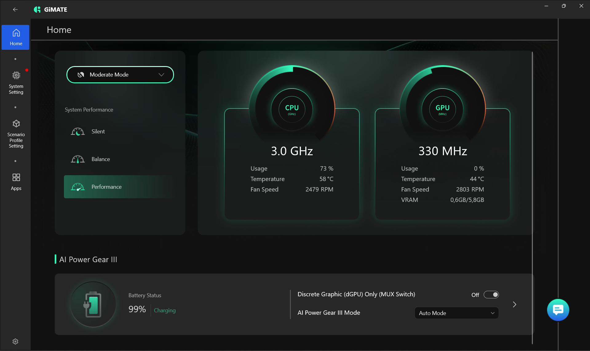

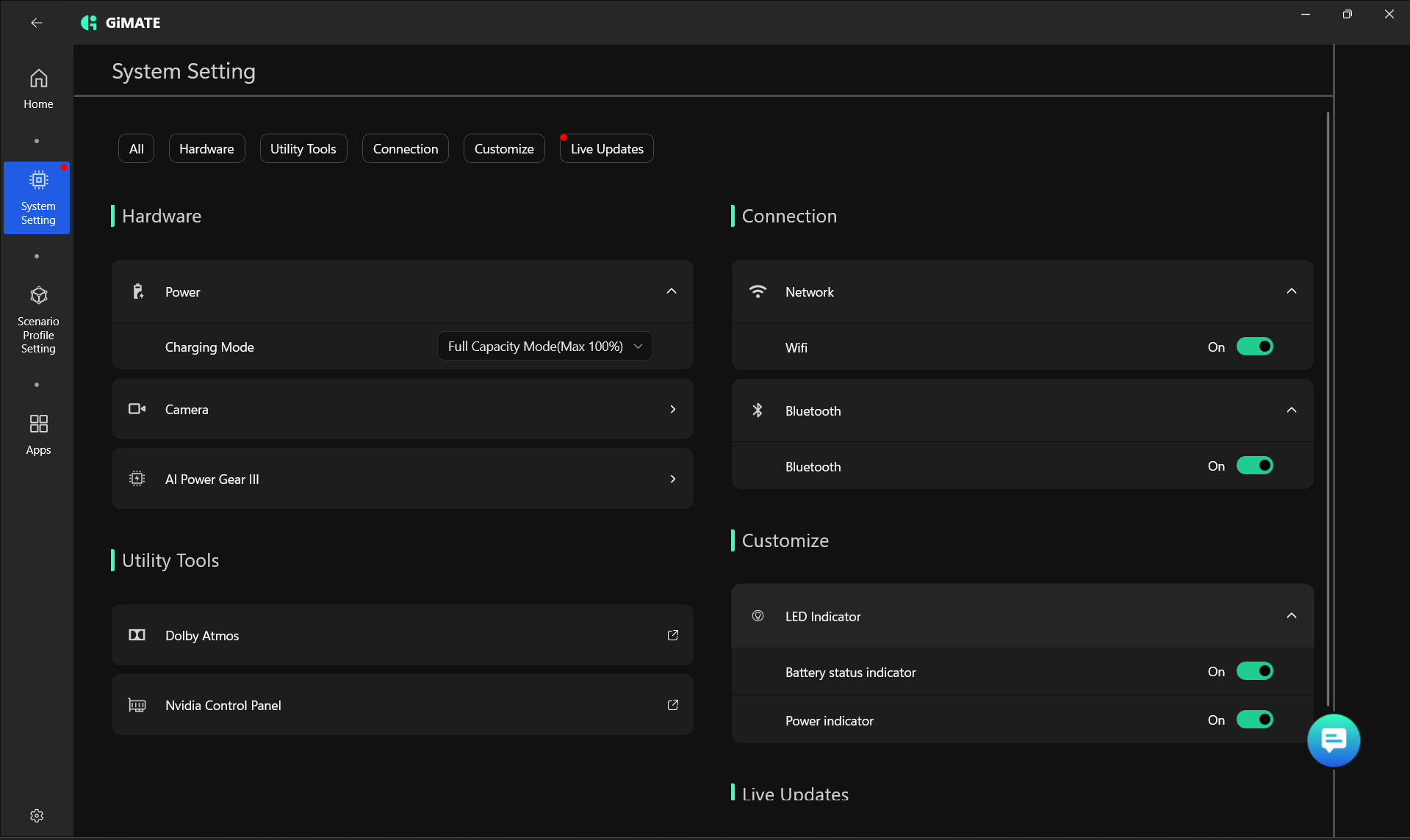

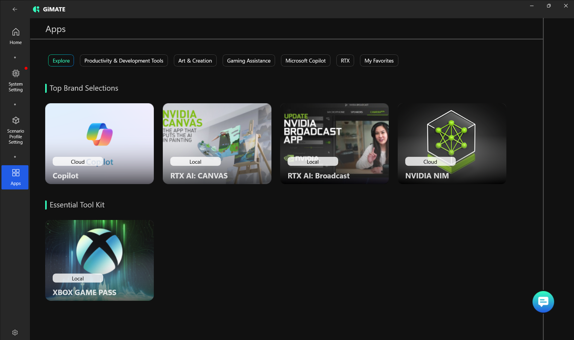

Son olarak değineceğim konu gimate uygulaması. Uygulama içerisinden fan yüzdeleri, GPU-CPU sıcaklıkları ve kullanımları, sistem performans modları, MUX Switch açıp kapatmak, senaryo profilleri gibi birçok ayar yapılabiliyor. Programı detaylı inceleme fırsatı bulamadım fakat görsellerini ekleyeceğim.
