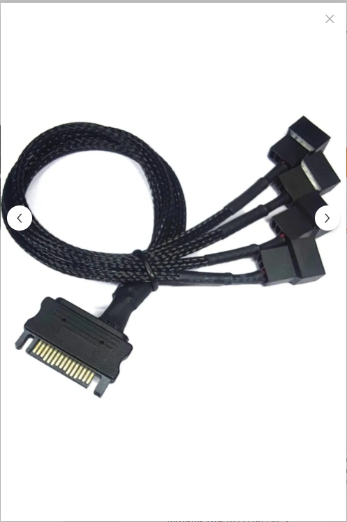

Geçtiğimiz günlerde bir hazır sistem siparişi verdim. Sistemde bulunan AMD işlemci ile beraber gelen stok soğutucuyu kullanmak istemediğim için bir tane (DeepCool LE520 RGB 240 MM) sıvı soğutucu sipariş ettim. Daha önce hiç sıvı soğutucu kullanmadım veya bağlantısını yapmadım. İnternetten baktığımda sıvı soğutmanın kablolarının birini "CPU Fan", bir diğerini ise "SYS Fan" girişlerine bağlamak gerekiyormuş. Ancak sistemle birlikte gelen 4 adet fan var; 3 fan önde, 1 fan arkada olacak şekilde ve bu fanlar direkt olarak SYS Fan'a bağlı olarak geliyor sanırım. Ancak benim anakartımda da sadece bir tane "CPU Fan", bir adet de "SYS Fan" girişi var, yani sıvı soğutucu için boş yer yok. Nasıl yapabilirim sıvı soğutucunun bağlantısını diğer fanlar ile birlikte? (RGB ışıkların yanması önemli değil, maksat sistem düzgün çalışsın)

Not: Eklediğim görseldeki gibi bir çoklayıcı alsam fanları direkt olarak PSU'dan çalıştırsam (Ön 3 Fan ve 1 Arka Egzoz fanını) herhangi bir problem yaşar mıyım? Sistemde aşırı ısınma vs. gibi çalışıp çalışmaz mı onu bile bilmiyorum gerçi :D

Sizin yapabileceğiniz alternatifler var. Pompayı direkt olarak PSU'dan çalıştırmak, pompa fanlarını ise CPU FAN girişine takmak. Pompanın zaten tam devirde çalışması tavsiye edilir. Kasa fanları da tam devirde çalışabilir. Fana göre sesli de çalışabilir. Başka da pek zararı olmaz. Kendim de yıllarca tam devirde fan kullandım ve bir kasamda da direkt PSU'ya bağlı. Işıkların yanması içinse kontrolcü alabilirsiniz. Pompayı SYS veya CPU FAN girişine takarsanız tam devirde çalıştırmayı unutmayın!
Sizin yapabileceğiniz alternatifler var. Pompayı direkt olarak PSU'dan çalıştırmak, pompa fanlarını ise CPU fan girişine takmak. Pompanın zaten tam devirde çalışması tavsiye edilir. Kasa fanları da tam devirde çalışabilir. Fana göre sesli de çalışabilir. Başka da pek zararı olmaz. Kendim de yıllarca tam devirde fan kullandım ve bir kasamda da direkt PSU'ya bağlı. Işıkların yanması içinse kontrolcü alabilirsiniz. Pompayı SYS veya CPU fan girişine takarsanız tam devirde çalıştırmayı unutmayın!
Hocam yani nasıl bir bağlantı şekli izlememiz lazım? CPU fan ve SYS fan girişlerini sadece sıvı soğutma için kullanıp, ekledğim görseldeki çoklayıcıdan alsam 4 adet kasa fanını da oradan çalıştırsam olur yani değil mi? Bu arada PSU 550W 80+
