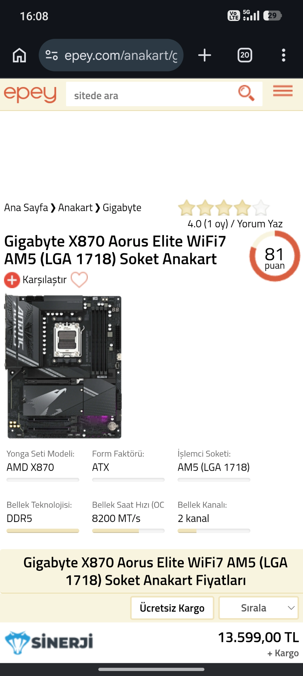

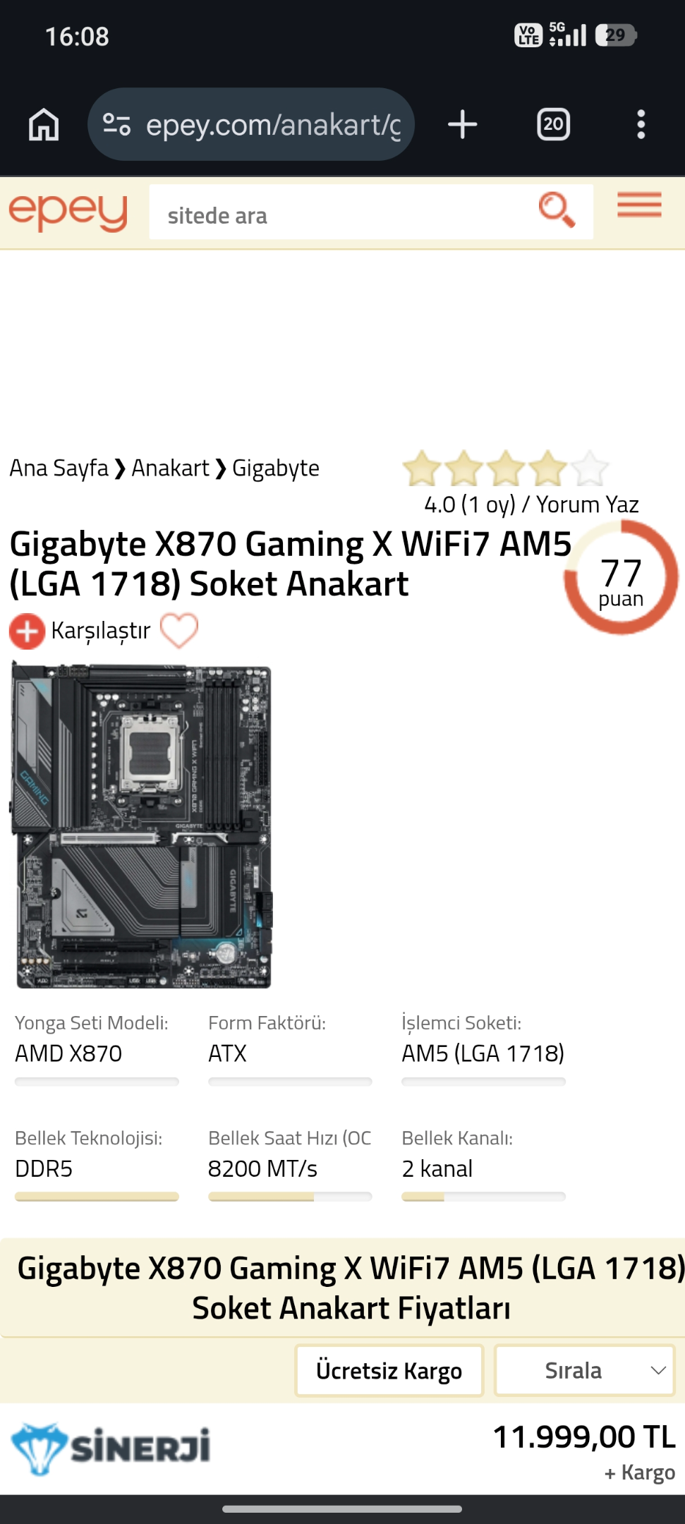

Şu ikisi bile gayet yeterli gerisi ekstra zevke giriyor.
