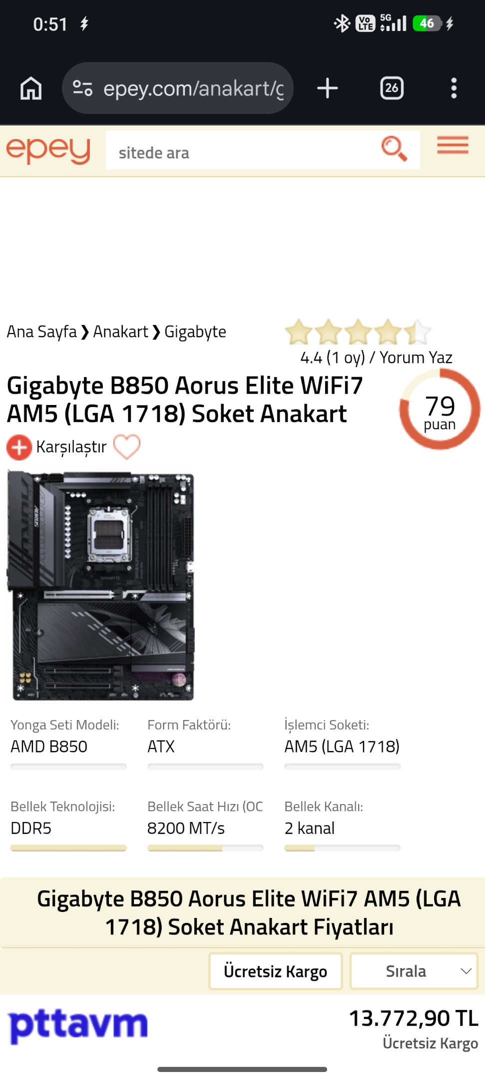

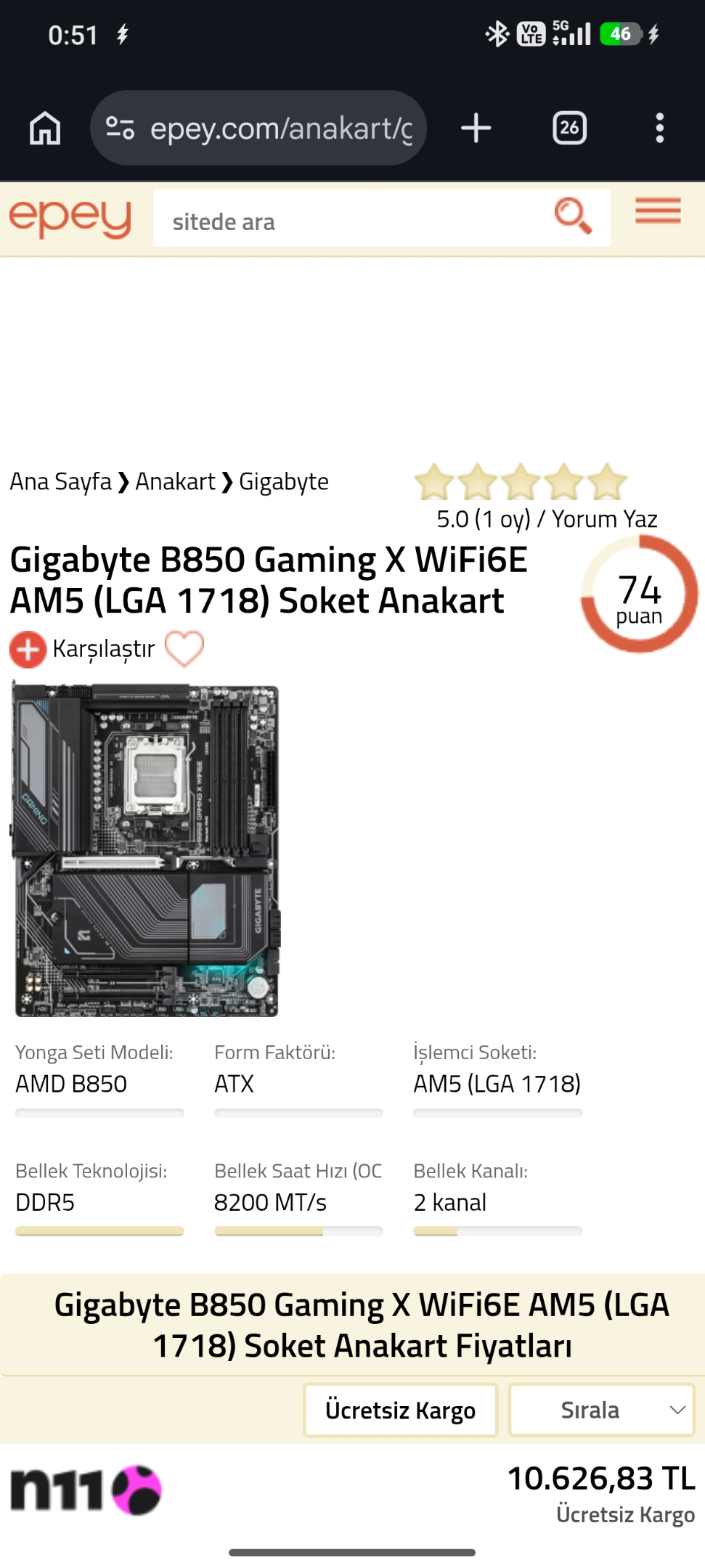

Şu ikisi bile gayet yeterli gerisi ekstra zevke giriyor.
    583,7 KB · Görüntüleme: 58
    590,6 KB · Görüntüleme: 28
