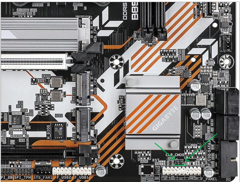

Cotanct frame güçlendirme kitini iptal edin, sorun çıkartıyor. RAM'i 1.slota takın. BIOS'tan; Memory context restore ayarını enabled yapın. Bank Refresh mode ayarı hangi modda duruyor kontrol edip iletin. En son gerekirse anakart üzerindeki pimlere tornavidanın ucu ile 10 saniye kadar temas edin, yani CMOS işlemi yapın. Bu adımlardan sonra tekrar bakalım.
