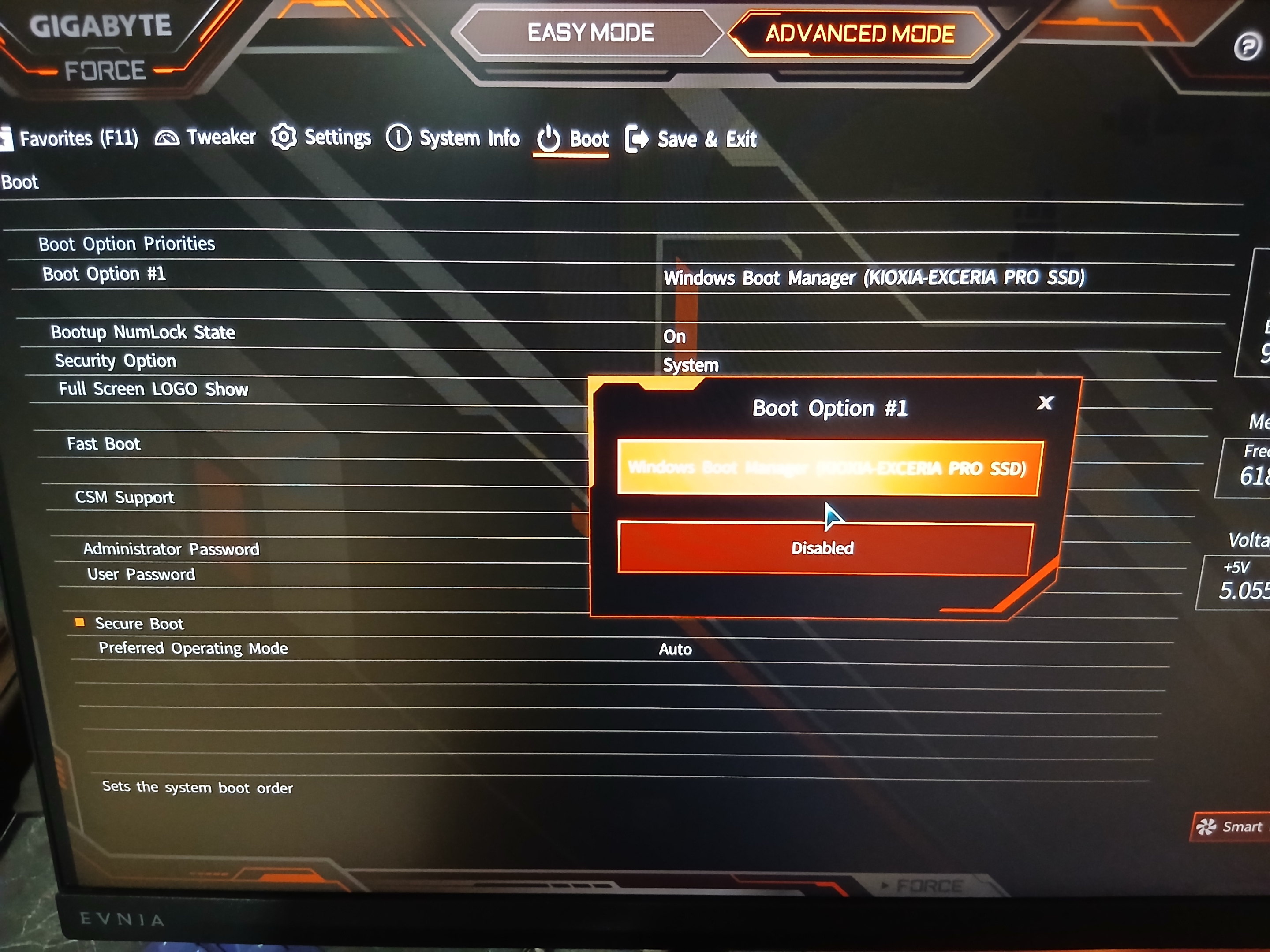

Kim cevapladı?CSM ayarını disabled yapın, boot mode kısmını UEFI yapın. Bir de Windows'un kurulu olduğu SSD'yi boot menüsünden 1. sıraya alın. En son olmadı Recep hocamızın UEFI boot ön yükleyici konusu ile rehberi var, rehberden o ayarı güncellersin.

Beta diye olabilir mi peki? Bu sürüm beya sürümü bel ki ondandır diye düşünüyorum ben biraz.CSM ayarını disabled yapın, boot mode kısmını UEFI yapın. Bir de Windows'un kurulu olduğu SSD'yi boot menüsünden 1. sıraya alın. En son olmadı Recep hocamızın UEFI boot ön yükleyici konusu ile rehberi var, rehberden o ayarı güncellersin.
Şu an böyle hocam. @X99
Disabled yapıyorum.
Beta diye de olabilir, güncelleme yaptığın için bazı ayarların değiştiği için de olabilir. Çözülmeyecek bir sorun değil. CSM disabled, boot mode UEFI, OS type Windows, bir de o dediğim boot menüdeki sıralamayı yapın, SSD'yi 1. sıraya alın.

Ana SSD olan Kingston Renegade gözükmüyor.Beta diye de olabilir, güncelleme yaptığın için bazı ayarların değiştiği için de olabilir. Çözülmeyecek bir sorun değil. CSM disabled, boot mode UEFI, OS type Windows, bir de o dediğim boot menüdeki sıralamayı yapın, SSD'yi 1. sıraya alın.
O yüzden hata alırsın.
Clear CMOS yapıp tekrar bakar mısın? Düzelmezse tek tek ayarları gözden geçireceğiz, yine düzelmez ise bir önceki BIOS sürümüne geçersin, o zaman düzelme ihtimali yüksek.

Clear CMOS çok kez yaptım ama gene böyle.O yüzden hata alırsın.
F8 sürümünde yani beta olmayan sürümde böyle bir hatayla karşılaşmıyordum ama onda da gözükmüyordu galiba ana SSD.
Zaman kaybetmeden önceki sürüme geç derim, bütün çözüm yolllarına oradan devam ederiz.

Hocam, RAM Timing ayarları ile uğraşıyorum ve ayarları gerçekten çok sıktım. Şu an biraz pay bıraktım ve 1-2 gün deneyeceğim bu ayarlarla. Tekrardan boot failure ile karşılaşırsam eski sürüme döner oradan başlarım teste.Zaman kaybetmeden önceki sürüme geç derim, bütün çözüm yolllarına oradan devam ederiz.
Tavsiye için teşekkür ederim, bir sorun olursa tekrardan haberleşiriz.
O zaman sorun BIOS sürümünde değil, ayarları gözden geçireceğiz. PC'ye geçince ilgilenirim.
