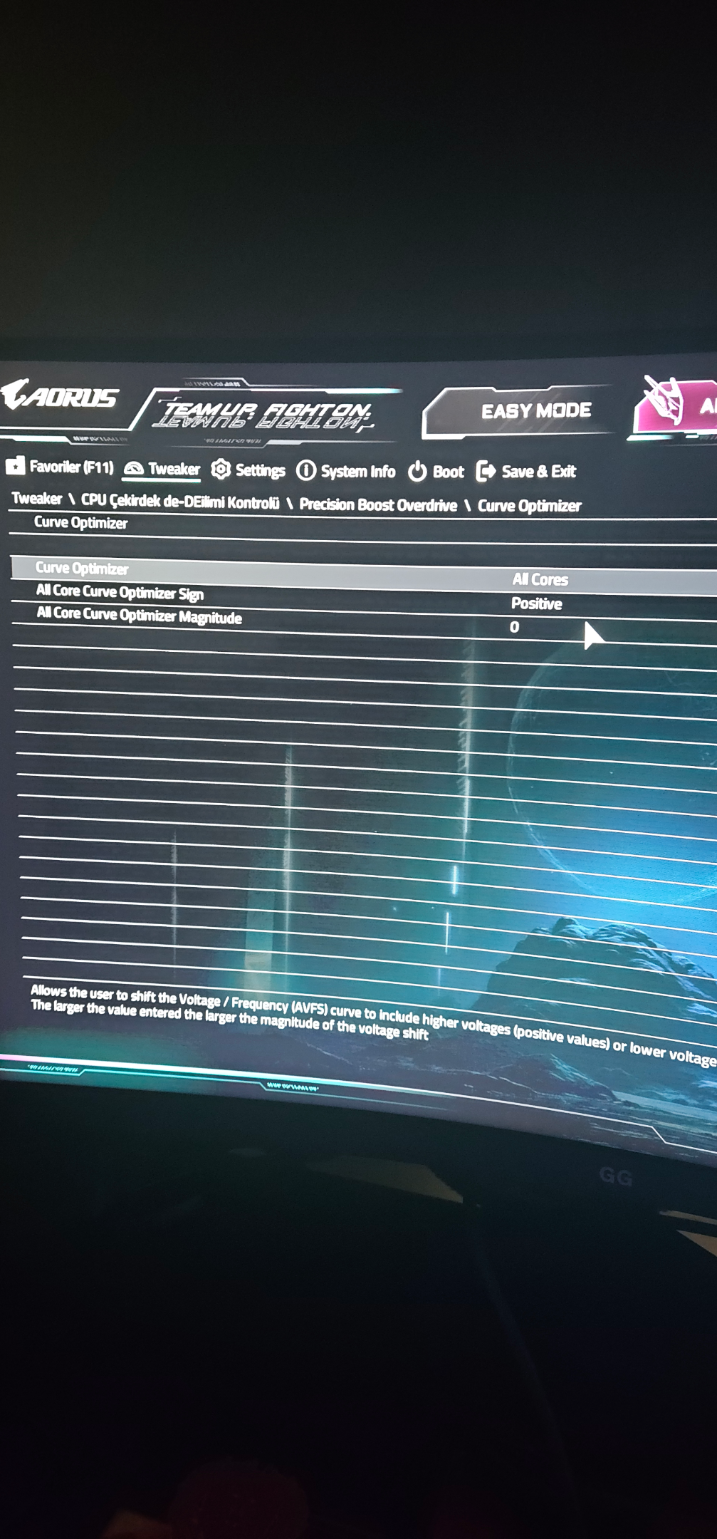

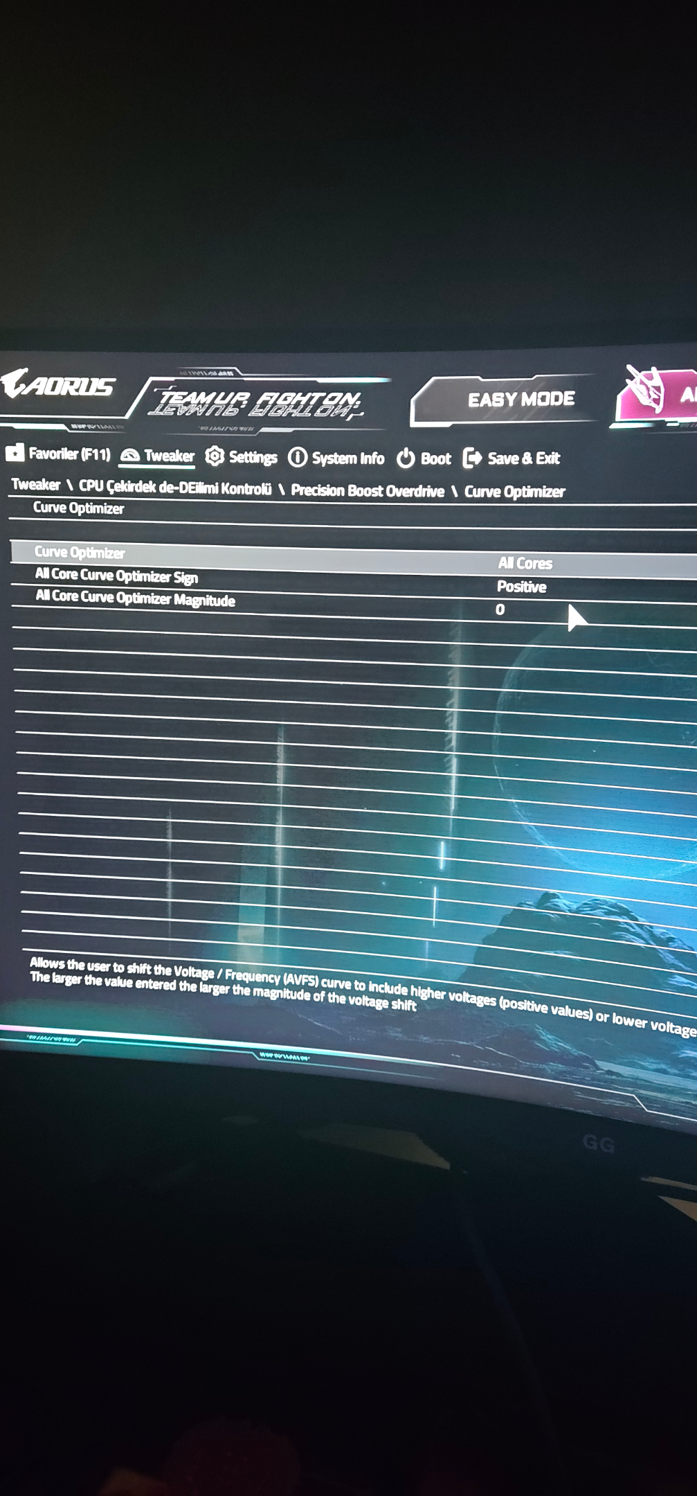

Ne yapmamı önerirsiniz bu kısımda?
Şu an ayar positive olarak seçili. Eğer bu şekilde bir değer girersen işlemciye fazladan voltaj vermiş olursun ve sıcaklık düşmek yerine daha da artar. Yapman gereken işlem all Core Curve Optimizer sign seçeneğini kesinlikle negative olarak değiştirmek ve hemen altına magnitude değeri olarak 20 veya 25 girmektir. Bu ayar işlemcinin aynı işi daha az voltajla yapmasını sağlar, hem sıcaklığın istediğin seviyelere iner hem de işlemci serin çalıştığı için performansın artar. Eğer 25 yaptığında sistem açılmazsa değeri 15-20 arasına çekebilirsin ama o ayarı sakın positive modunda bırakma.
Hocam yaptım. Bu ayar FPS kaybına veya kazancına sebep olur mu?
