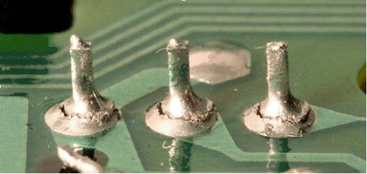

Muhtemelen lehim çatlaması var, söküp lehimlerini yenilersen düzelir.

Dediğim %99 ihtimalle doğru. Önce kablo ihtimalini ele farklı kablo ile test et yoksa garanti varsa garantiye yoksa lehim makinen varsa ufak bir flux veya pasta ile ısıt biraz daha lehim yedir düzelir.
Şu şekilde görünür:
