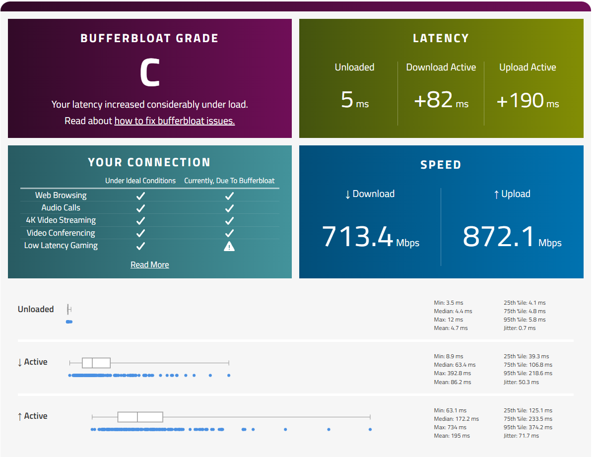

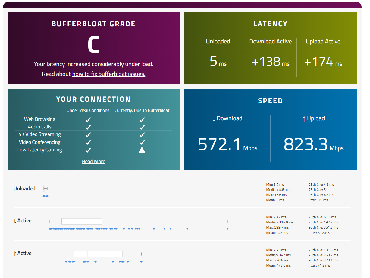

Merhabalar, uzun süredir özellikle oyunlarda yaşadığım ani ping yükselmesi sorunu yaşıyorum. Birkaç araştırmam sonucu internette Waveform bufferbloat testini uyguladım ve yük altındaki ping değerlerimi analiz ettim. Görselde görebileceğiniz üzere yüksek ping değerleriyle karşılaşıyorum. Testi farklı bir cihazdan (mobil cihaz) denediğimde de aynı değerleri alıyorum.
Kendim Zyxel VMG8623 T50B modem arayüzünden QoS ayarlarını değiştirip, aldığım hızın 50 Mbps altı olacak şekilde ayarladım ama sorun çözülmemekle kalmayıp internet hızı iki haneli sayılara kadar düştü.
Bu sorunu TürkNet müşteri hizmetleriyle çözmeyi denedik ama hiçbir şekilde sorun çözülmedi. Sonrasında ekip göndermelerini talep ettim ve gelen ekip, verdikleri Zyxel VMG8623 T50B modemi ZTE H3601P v9.0 modem ile değiştirdi. İnternet hızım yükseldi, yalnız bufferbloat sorunu hâlâ devam etmekte. Verdikleri modemin arayüzünde QoS ayarı bulunmuyor (sürümü güncel olmasına rağmen), o yüzden artık elim kolum bağlandı.
Not: Wifi ile bağlanıyorum ama ethernet kablosuyla da sonuç değişmiyor sadece hız yükseliyor.
