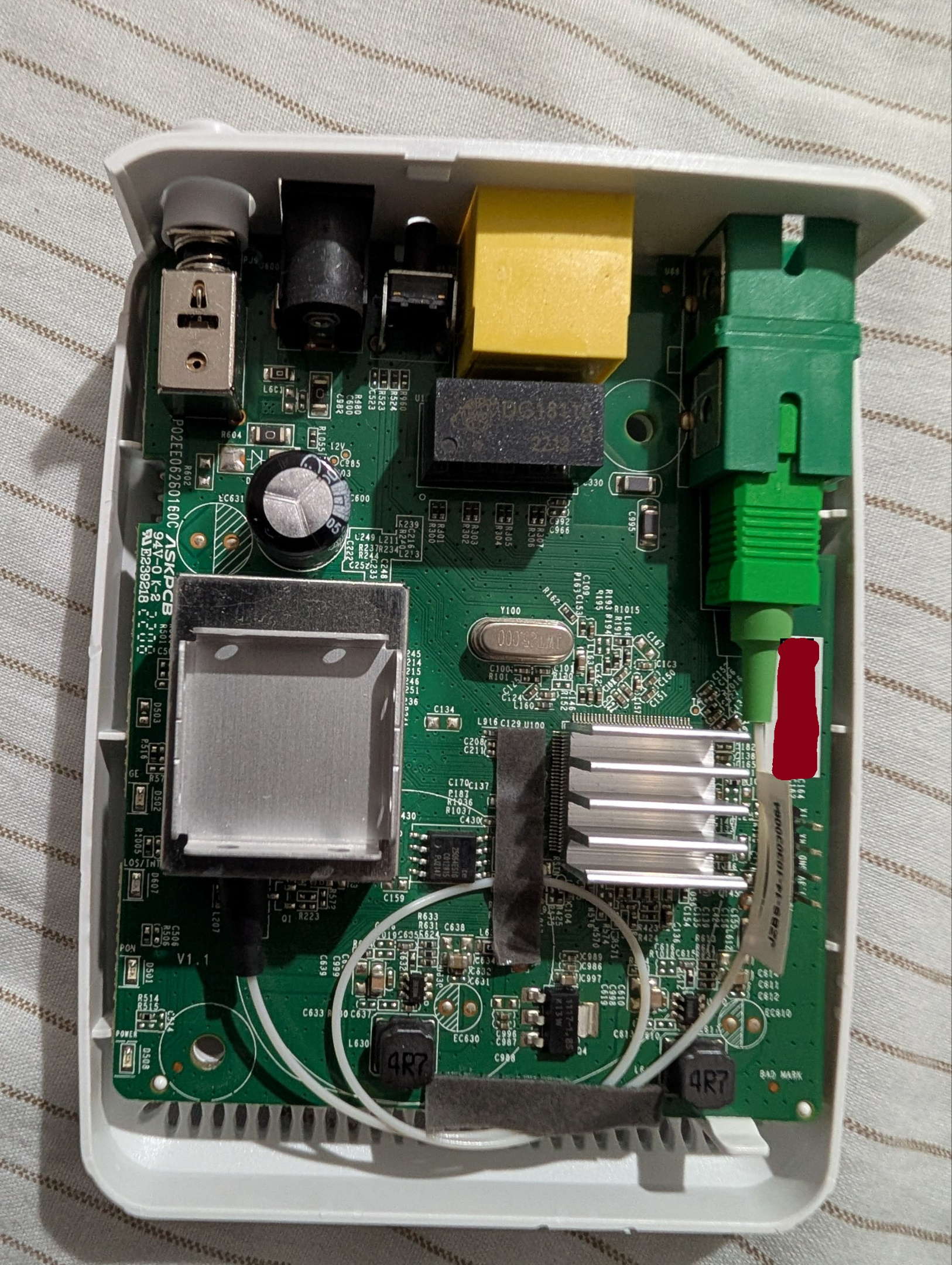

Cihaz telnet ve SSH kabul etmemekte fakat geçen gün cihazın içerisini açtığımda, cihazın kart üzerinde 4 pinlik bir UART bağlantısı gördüm, müsaitliğim olan yakın bir zamanda yapabilirsem CH341a da bulunan TTL modu ile Shell almayı deneyeceğim. İlgili cihazın kartının resmini de paylaşıyorum.
Not: İletmiş olduğum resimde neden direk flash çipin dump dosyasını almıyorsun diyenler olacaktır, cihaz içerisinde bulunan pigtail SC-SC fiber çok sağlam bir bant ile bantlandığı için sökemedim, ince fiber kabloyu da riske atmak istemediğimden CH341a ile direkt olarak dump alamıyorum.
