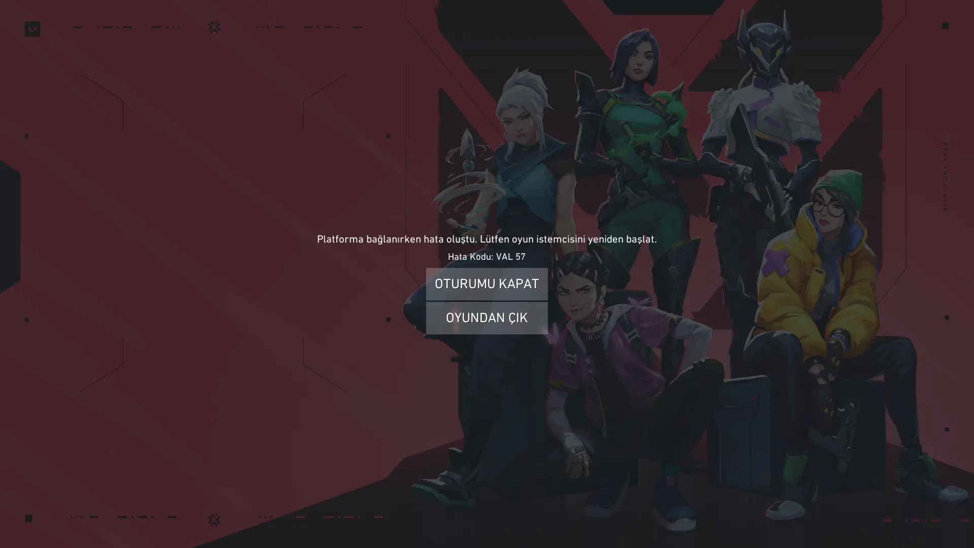

Hocam sanırım GoodbyeDPI kullanamayacağım çünkü valorant'ı açmaya çalıştığımda bir hata verdi GoodbyeDPI arka plandan kapattıktan sonra düzeldi. Hile olarak algılamasından korktum.
DNS adresini videodaki gibi 1.1.1.1 yapıp dener misin bir de? Ayrıca başlat menüsüne "Hizmetler" yazıp GoodbyeDPI'ın var olup olmadığını kontrol eder misin?
Merhabalar hocam rahatsız ediyorum kusura bakmayın. Ben tüm dediklerinizi tekrar yaptım hocam DNS'i de değiştirdim GoodByeDPI da arka planda hizmetlerde gözüküyor. Discord'da şu anlık bir sıkıntı çıkmadı sanırım DNS değiştirmek gerekiyormuş. Yalnız valorant'a giremiyorum VAL 59 hatası verdi riot client'i arka plandan kapattım tekrar denedim yine aynı hatayı verdi. Ne yapabilirim bunun için?
Yalnız Valorant'a giremiyorum, VAL 59 hatası veriyor. Riot Client'i arka plandan kapattım, tekrar denedim ve yine aynı hatayı verdi. Ne yapabilirim bunun için?
Bu sorun için farklı bir konu açın fakat Vanguard'ı da arka plandan kapatıp sistemi yeniden başlatmayı deneyebilirsin. GoodbyeDPI ile beraber Valorant'ta sıkıntı yaşandığını da duymuştum fakat emin değilim. Bu konudaki sorunun çözüldü sanırım?
Evet, bu konu için sorunum çözüldü. Çok teşekkür ediyorum yardımlarınız için. Dediğiniz gibi valorant için ayrı bir konu oluşturayim.
