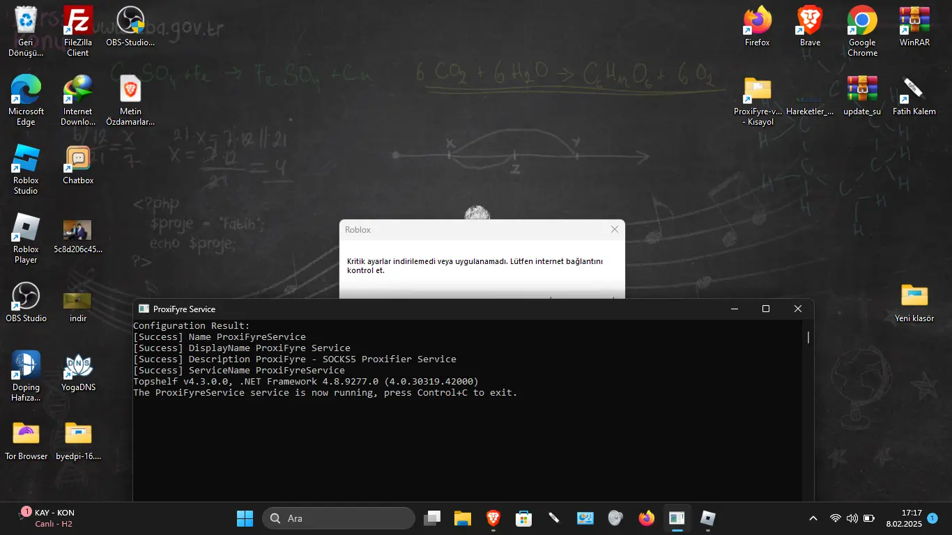

Hocam olmadı acaba Roblox'un sistemdeki yolunu mu göstersek?
Hocam service install olarak kurdum.

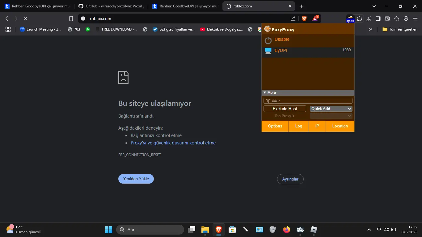

Emin olmak için soruyorum. İlk mesajdaki videodaki gibi FoxyProxy yardımıyla roblox.com sitesine girebiliyor musun? Ondan emin olalım sonra devam edelim.
Açılmasını bekledim hocam açılmadı.
Hocam biraz bekledim açıldı.
@alimali, hocam web site üzerinden tıklayınca açılıyor çözüldü teşekkür ederim.
