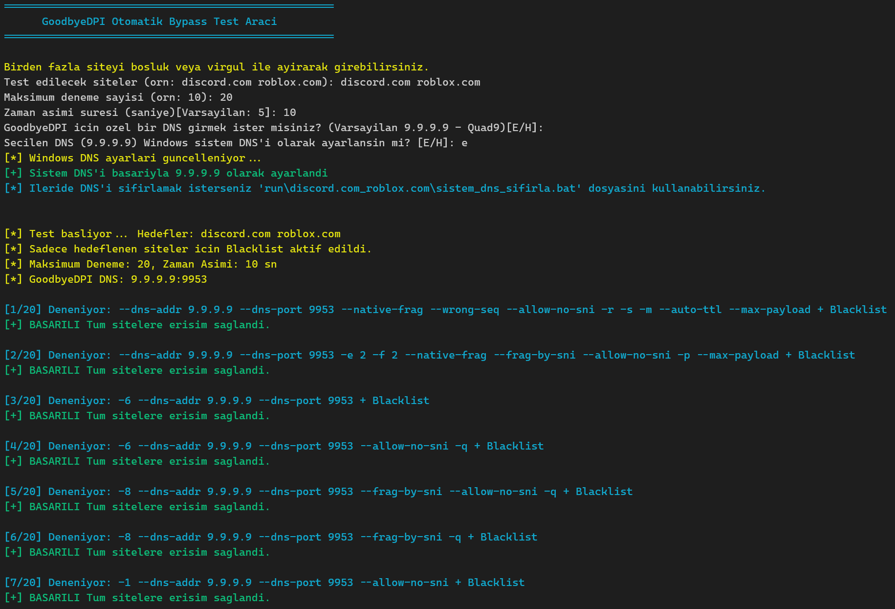

Öncelikle blockcheck.bat dosyasına sağ tıklayıp yönetici olarak çalıştırıyorsunuz.
Test edilecek siteler
: Bu kısımda GoodbyeDPI'ın hangi sitelerdeki engeli aşmasını istediğini belirtiyorsunuz. Birden fazla site belirtmek için araya boşluk veya virgül koyabilirsiniz. Örnek: discord.com roblox.com veya discord.com,roblox.com gibi. Ayrıca testte başarılı sonuçlar elde ettiğinizde, GoodbyeDPI'ın belirlediği o ayarlar sadece belirlediğiniz siteler için çalışır. Bunun için --blacklist argümanını kullanır. Bu sayede internet bağlantınız diğer girdiğiniz sitelerden etkinlenmez.
Maksimum deneme sayısı: Burada ise testin toplam kaç kere deneme yapmasını istediğinizi belirtiyorsunuz. Eğer DPI'ın çok sıkı olduğu bir ISP'ye sahipseniz bu değeri yüksek tutmanızda fayda var. Ancak şunu da belirteyim, ne kadar yüksek tutarsanız test de bir o kadar uzun sürer.
Zaman aşımı süresi: Bu, GoodbyeDPI açıldıktan sonra belirlediğiniz sitelere curl ile istek atıldığında maksimum kaç saniye cevapsız beklesin ve ardından diğer testlere geçsin bunu belirler. Varsayılanda 5 gelen bu değer, eğer GoodbyeDPI açıldıktan sonra siteye istek gönderildiğinde 5 saniye içerisinde olumlu cevap gelmezse, deneme başarısız sayılır ve sonraki denemeye geçilir.
GoodbyeDPI için özel DNS ayarı: Burada isterseniz kendi DNS adresinizi ve DNS portunuzu belirtebilirsiniz. Varsayılanda Quad9 DNS'i ayarlı. 9.9.9.9 adresi ve 9953 portu. Cloudflare için 1.1.1.1 adres, 53 porttur. Bu bilgileri araştırıp bulmanız gerekiyor. Eğer doğrudan enter tuşuna basarsanız varsayılan gelen DNS değeri uygulanmış olacak. E tuşuna basıp enter yaparsanız DNS adresi ve portu gireceksiniz.
Windows sistem DNS'i değiştirilsin ayarı: GoodbyeDPI kullanırken bazen sistem DNS'i değiştirilmezse, ayarlar doğru olsa bile Discord gibi uygulamaların açılmadığını gördüm. O yüzden betiğe bu DNS ayarını otomatik olarak değiştirebilme imkanı ekledim. Dilerseniz H tuşuna basıp enterlayarak DNS'i değiştirmemesini isteyebilirsiniz. E tuşuna basarsanız DNS kısmında ayarladığınız DNS adresi kullanılır.

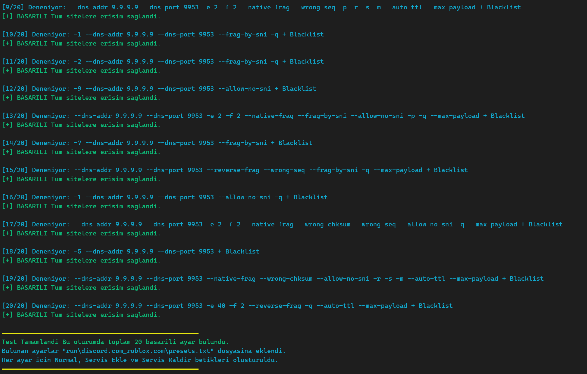

Test bittikten sonra "run" isminde bir klasör açılıyor ve o klasörün altında da hangi site için test yaptıysanız o isimde tekrar bir klasör açılıyor. Bu klasörün içinde de başarılı olan tüm konfigürasyonları otomatik çalıştırabileceğiniz BAT dosyaları oluşuyor.

Ve en alta baktığımızda blacklist.txt, presets.txt ve sistem_dns_sifirla.bat dosyaları mevcut. blacklist.txt dosyasının içinde bu ayarların sadece hangi sitelerde çalışacaksa o sitelerin adları bulunuyor. presets.txt dosyasında ise test esnasında başarılı olan bütün konfigürasyonları kolay bir şekilde görebiliyorsunuz. Bu sayede hangi ayarı seçeceğinize karar verebilirsiniz. sistem_dns_sifirla.bat dosyası da eğer DNS'i bu betiği kullanarak değiştirdiyseniz tekrar eski hâle döndürmenize olanak sağlıyor.
