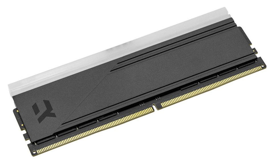

Şu RAM'i gözüme kestirdim. Tam bulamamakla beraber sanırım A-die.
@Ayhan Dönmez yardımcı olur musunuz efenim?
Eğer kesin A ise yakın zamanda çökmeye çalışırım.
Goodram üvey evlat muamelesi görüyor diyebiliriz aslında, QVL'lerde hiç bulamadım, Hynix olduğu kesin de 1.25v ise muhtemelen A-Die'dir. 1.35v olsa gerek, A çıkma olasılığı yüksek. M çıksa da problem olmaz ki 6400 1:1 ikisi de sorunsuz verir. Birkaç timing ve CL düşürtürken fazla voltaj istiyor sadece. Fan dayarsan problem olmaz.
Hynix A yerine P işini görür mü :D @LH44 Patriot'ta da Hynix H-Die vardı.
32'lik bulamadım dual rank yani, muhtemelen Hynix A çıkar. 6400 versiyonu. P ve H-Die hakkında hiç bilgim yok.

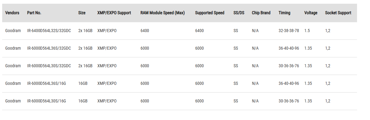

Gigabyte direk QVL'e almamış, MSI'da kısmen var, Taichi'de de attıklarım var.
@LH44 Koskoca X870E Extreme'de de durum bu.
Literatüre P-Die overlock kazandırırsın fena olmaz aslında. Bana sorsan A-Die çıkar. M-Die çok eski çip çünkü 2gbit olanlar.
Dual rank yüksek ihtimal A-Die gelmesi lazım. P ya da H olayını bilmiyorum.
@LH44 Crucial-Micron'dan korkulur, aralarına kaynamak için 6400 cl32 çıkartmışlar, aman dikkat et derim. Dual rank mank dinlemez bunlar, pcb'nin öteki tarafına dizer al sana dual rank, single'dan tek farkı o. Crucial pro 6400 cl32, hynix görünümlü.
İşler çok karıştı, bu adamlar da armut toplayacak değil, Hynix H-P-M-A derken bunlar da böyle aralarına kaynıyor rekabet ediyor sözde, aman dikkat :D

Şimdi SPD'ye baksan diğer arkadaş gibi Hynix yazmaz bence, Extreme'de bile N/A yazdığına göre :D Karakteristikten kendin anlayacaksın, 400 tRFC dayayacaksın, açmazsa Hynix A hariç her şey :D
İade edebileceğin bir yerden al RAM'ı, hem de aynı gün. Bu tRFC yöntemi hariç güvenemezsin hiçbirine.

Senin attığın linkte 1.35v yazıyor, 1.25v değil sanırım. 1.35v olsa da bana göre A-Die olmalı, M-Die kaç yıllık çip, zaten üvey evlat muamelesi görüyor, gidip de M-Die koymaz heralde.
