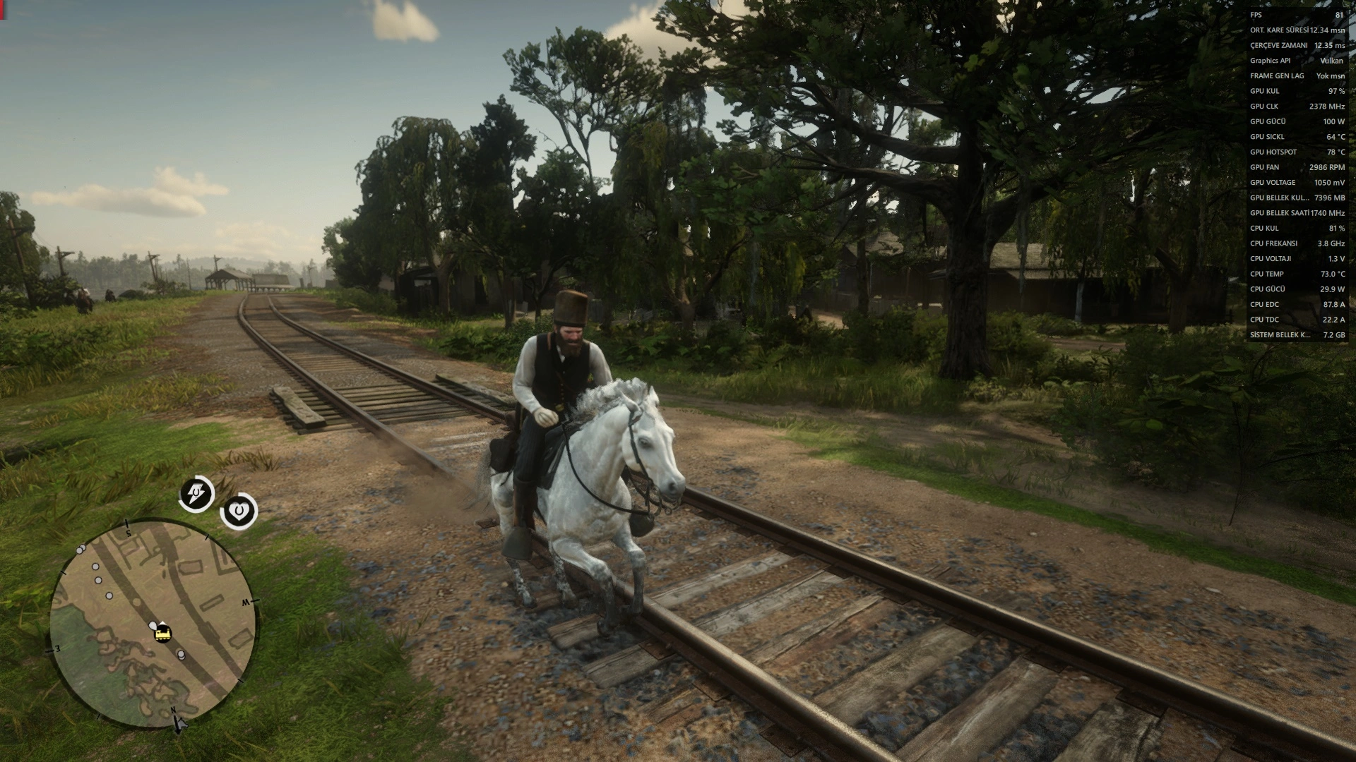

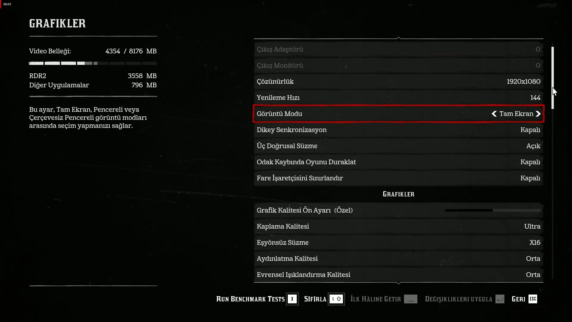

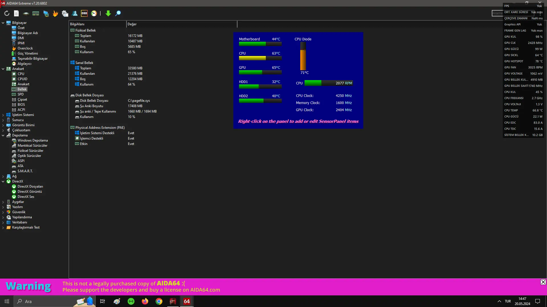

R5 5500 ve RX 6600 sistem;
Bu sorun Forza Horizon 5 veya başka oyunlarda olmuyor. CP77'de belki olmuştur, büyük ihtimalle 2-3 kere tam hatırlamıyorum. GoW'da da aynı RDR'deki gibi fazla olduğunu hatırlıyorum. RDR2'de başlarda böyle bir sorunum yoktu sanki, oyuna bayağı bir ara vermiştim diğer oyunlardan ötürü.
Oyun orijinal, driverlar güncel. DDU'yla silip yeniye de eskiye de döndüm.

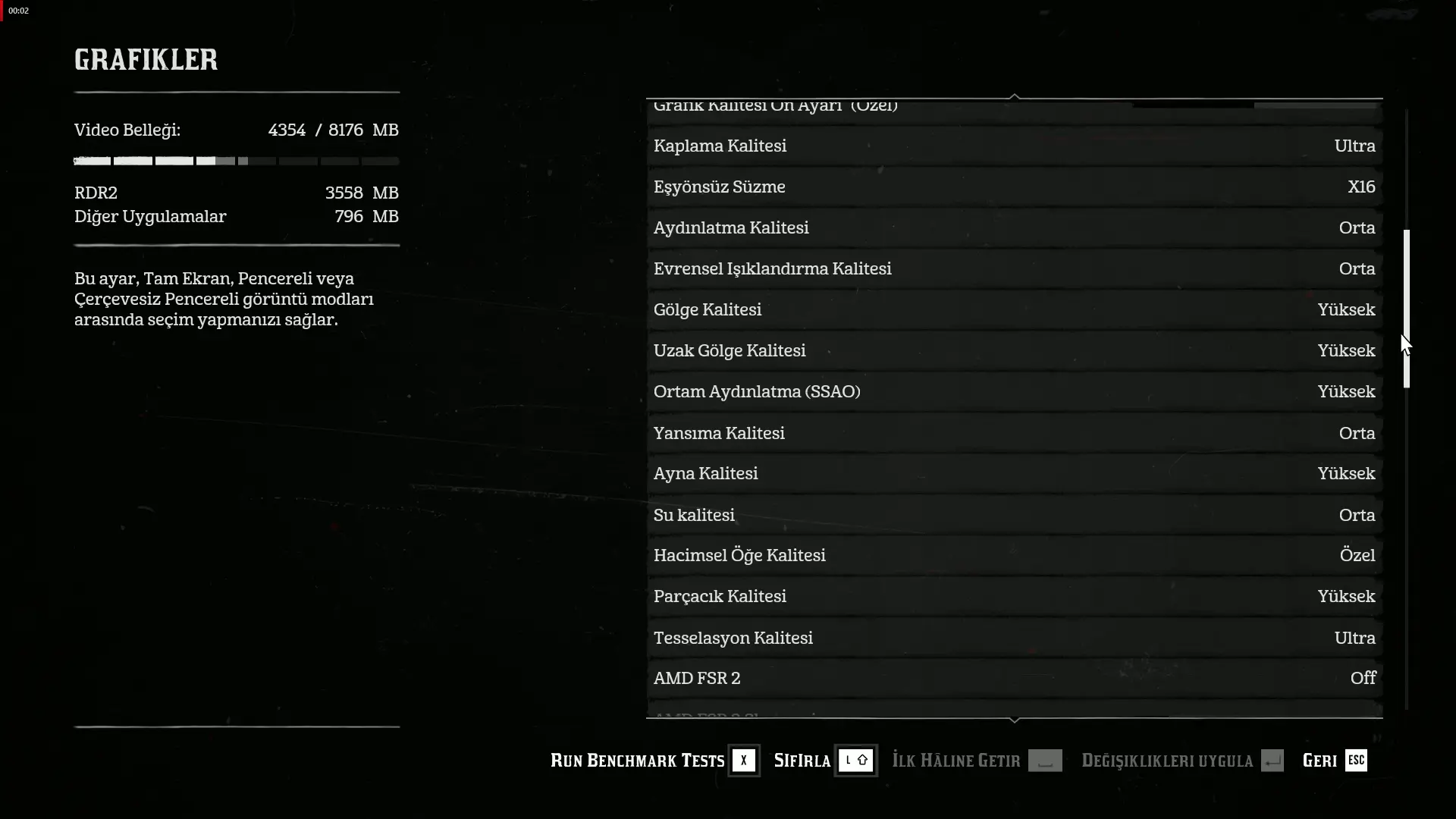

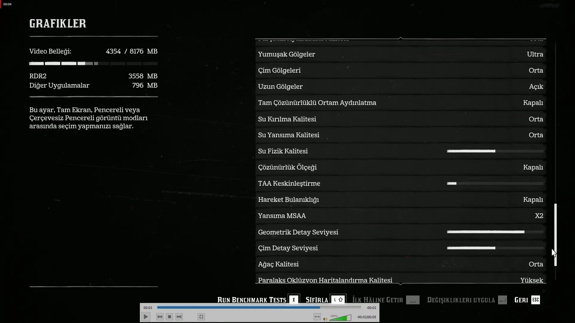

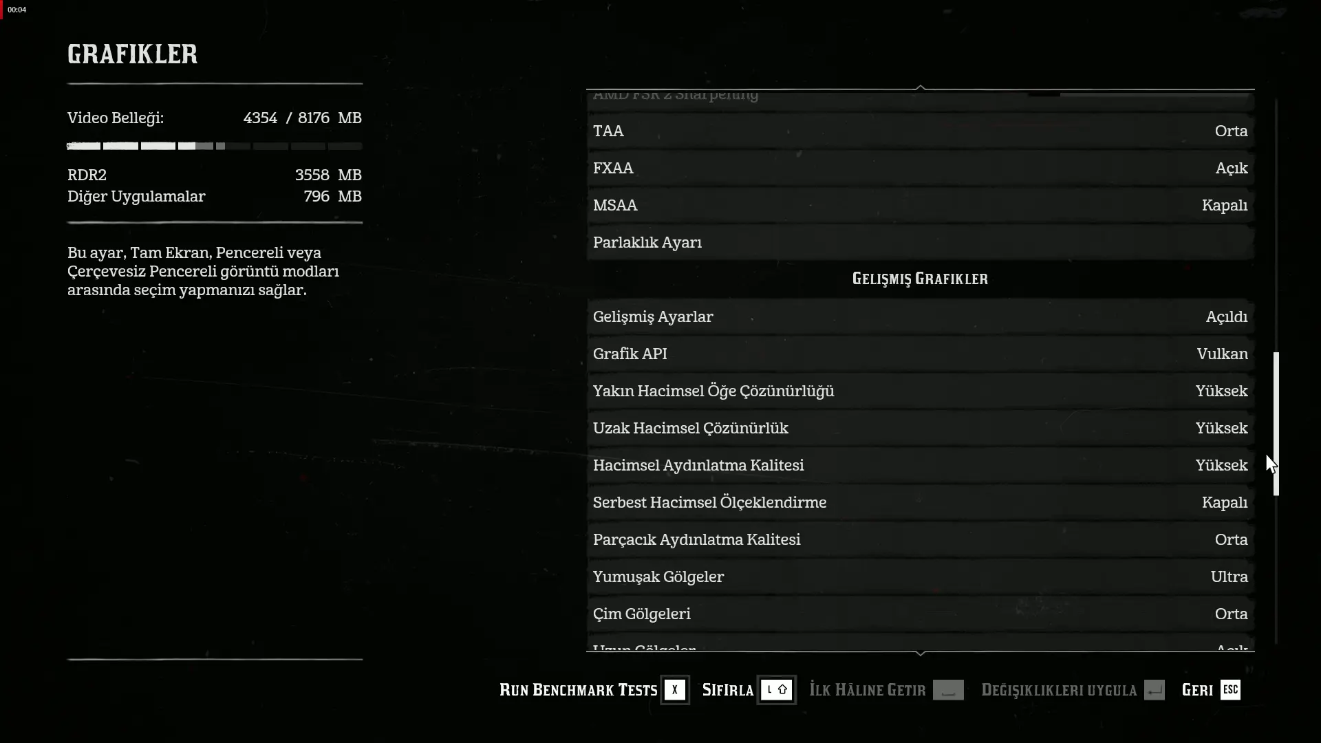

Ayarlarımı bu PC kendi optimize etmiş, zaten genelde ben ellemem ayarlara. Mecbur kalıp en düşüğe de aldım, en yükseğe de aldım fakat değişen şey pek de olmadı.

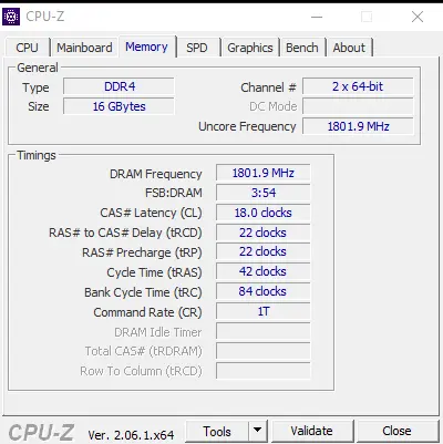

XMP açık oyunu AMD driverdan performans, yüksek veya varsayılanda da denedim o da nafile.
Video da bu şekil de:
Ayarlardan DX12'yi de denedim daha da berbat oluyor, grafikler kaplamalar bozuluyor onda da. FPS 140 70 arası, aşırı bir istikrarsızlık ile çalışıyor en sonunda da oyun hata verip atmıştı zaten.

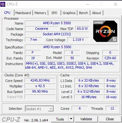

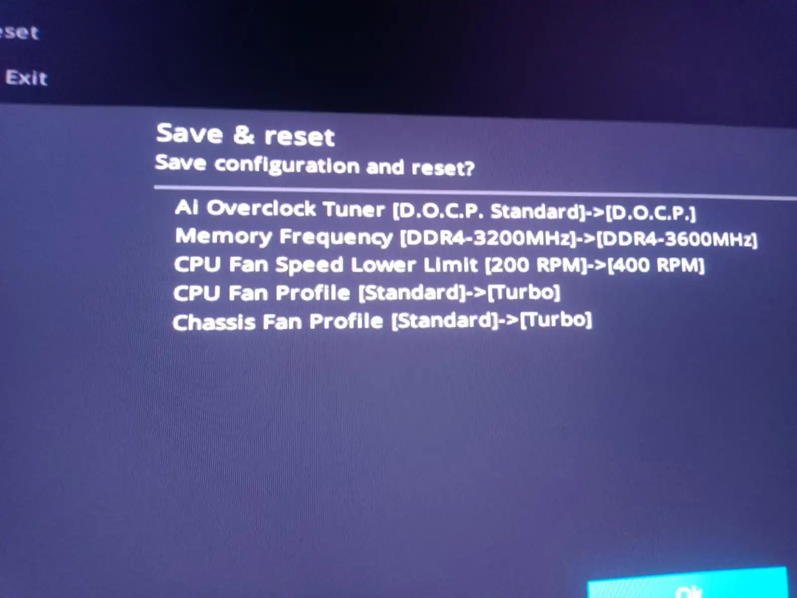

Çözdüm BIOS'tan CPU kaynaklı.
Öncelikle BIOS'ta şu ayarları değiştirdim: (400 olanı girip tekrar 600 yaptım ve turbo da)

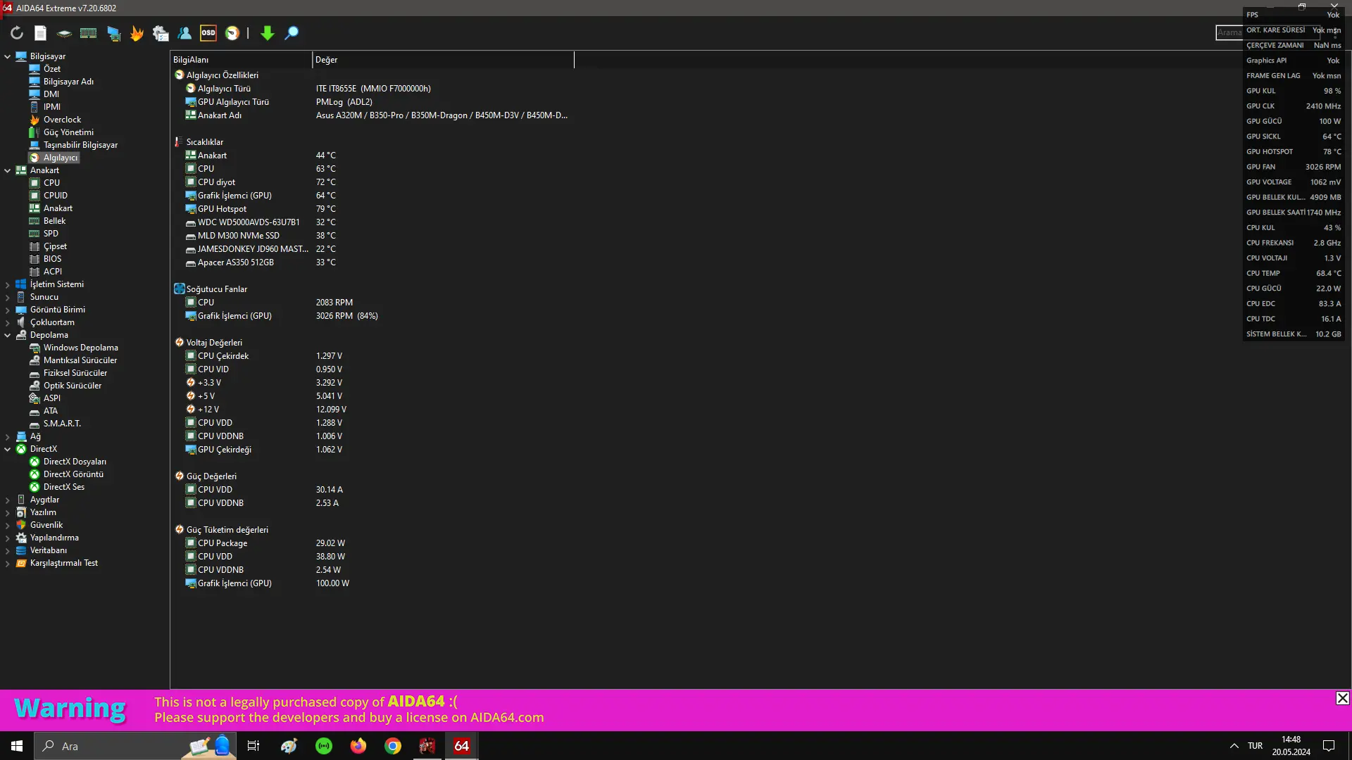

Bir de RAM'deki gibi yanlış hatırlamıyorsam CPU'da da D.O.C.P ayarı vardı galiba kilit gibi bir şey Ryzen işlemcilerde olan bir şey veya Intel'lerde de vardır bilmiyorum, onu açtım ve ekran görüntülerindekileri değiştirdim, düzeldi. Fan ayarları ile de olabilir, ısınmasını engellemek için voltaj da vermiyordu ama O.C yapmadım zaten. A320M-K anakart ile desteği yok Ryzen'a fakat D.O.C.P açınca 4.2'yi görüyor galiba overclock gibi bir şey ya da direkt overclock. AI overclock tuner diyor. Saint Denis gibi render isteyen yerlerde baya da rahatladı. Dediğiniz sıcaklığın bir tık altında 70-75 gibi 4.2 GHz'i gördü ve baktığımda 30-35 watt da çalışıyordu, voltaj 1.3'dü galiba. İşlemcinin prensibi bu bir yerde daha gördüm "R5 5500 stock soğutucu ile 1.3 voltajla 4.4GHz kapanmadan çalışıyor" diyor fakat AMD maksimum 65 watt diyor ama dayanabilir mi ki o şartlar altında onu da pek anlamadım.
Ayarları da daha düzgün şekillendirdim, en yüksek veya en düşüğe ala ala baya bir bozmuştum. Oyun içini normalde ben de fasa fiso şeyleri ultra ya çekmem zaten, PC kendine göre ayarlıyor en iyi genelde onun verdiği ayarı da kullanırım. Doku ve kaplamaları kesin her oyunda ultra yapıyor. Ben ekran kartına yük bindirsem ne olur falan diye uğraşmıştım baya.
