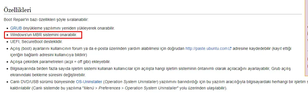

Tekrar USB'den aynı şekilde elinizde olan dağıtımı boot edin. Yine terminalinizi açın ve:
Kod:
sudo add-apt-repository ppa:yannubuntu/boot-repair && sudo apt update
sudo apt install -y boot-repair && boot-repair
Komutlarını sırasıyla girin.
Açılan menüden Recommended repair'i seçin.

Çok teşekkür ederim sen olmasan büyük ihtimalle hiçbir şey bilmiyen bir bilgisayarcıda daha fazla bilgisayarı bozucaktım sağ ol.

Ve yine aynı görüntü USB'den boot da edilmiyor hocam lütfen cevap verirmsiniz?
Düzelmedi mi hâlâ? Çözüldü olarak işaretlemek için bekleseydiniz biraz keşke.
O zaman bir Windows ISO'su yazdırın. Onu boot edin. Boot edince söyleyin.
Düzelmedi mi hala? Çözüldü olarak işaretlemek için bekleseydiniz biraz keşke.
Boot ettim hocam. @Qnix
