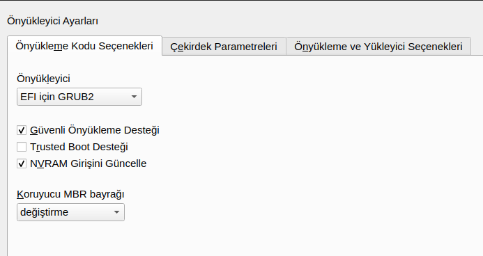

sudo cat /etc/sysconfig/bootloader
## Path: System/Bootloader
## Description: Bootloader configuration
## Type: list(grub,grub2,grub2-efi,grub2-bls,systemd-boot,none)
## Default: grub2
# Type of bootloader in use.
# For making the change effect run bootloader configuration tool
# and configure newly selected bootloader
LOADER_TYPE="grub2-efi"

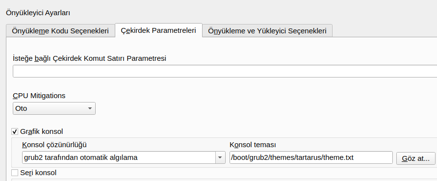

sudo cat /etc/default/grub
GRUB_THEME="/boot/grub2/themes/tartarus/theme.txt"
GRUB_GFXPAYLOAD_LINUX=keep
GRUB_ENABLE_BLSCFG=false
GRUB_TERMINAL="gfxterm"
GRUB_GFXMODE="auto"
GRUB_CMDLINE_LINUX_DEFAULT="mitigations=auto"

sudo update-bootloader --show
grub2-efi

Hocam komut çalıştı, artık normal openSUSE grubuna atmıyor ancak grub açıldığında şu hatayı alıyorum:
hata: ../../grub-core/fs/btrfs.c:find_path:2163: "/boot/grub2/themes/tema_adin/theme.txt" dosyası bulunamadı.
Şimdi ben tema_adin kısmının placheholder olduğunu biliyorum o benim hatam ancak öyle bir satır yazmadım ben /etc/default/grub'da. E ben bunu nereye yazmışım o zaman? 🤔
Hocam komut çalıştı, artık normal openSUSE grubuna atmıyor ancak GRUB açıldığında şu hatayı alıyorum:
Şimdi ben tema_adin kısmının placheholder olduğunu biliyorum o benim hatam ancak öyle bir satır yazmadım ben /etc/default/grub'da. e ben bunu nereye yazmışım o zaman? 🤔
