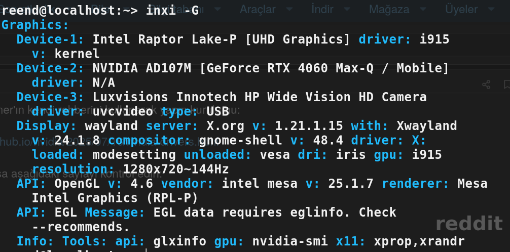

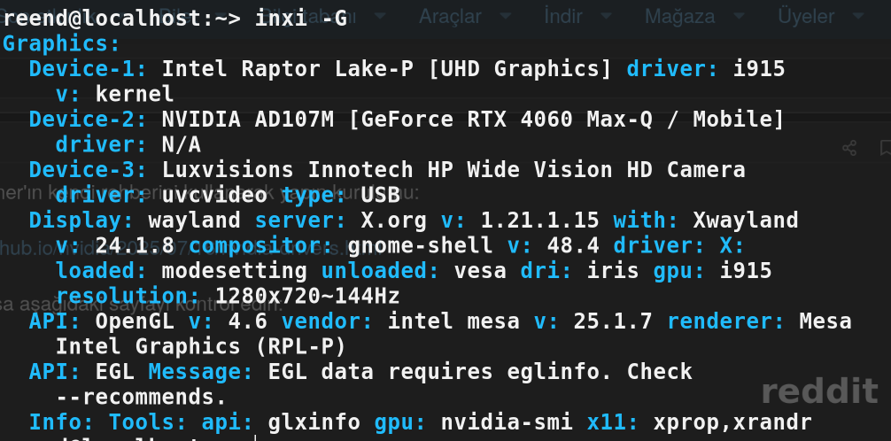

Verdiğiniz linkten driver kurulumunu yaptım ama maalesef söylediğim sorunları yaşamaya devam ediyorum. Gerçi doğru kurduğumdan pek emin değilim ama.
inxi -G çıktım bu şekilde:
Secure Boot kapalı hocam.
Ayrıca bende var/lib/nvidia-pubkeys klasörününde oluşmadığını belirtleyim. Sadece nvidia-persistanced klasörü var oda boş.
Eki Görüntüle 175507

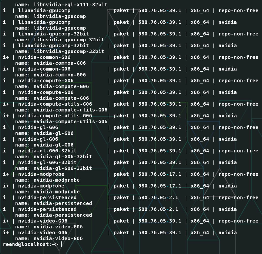

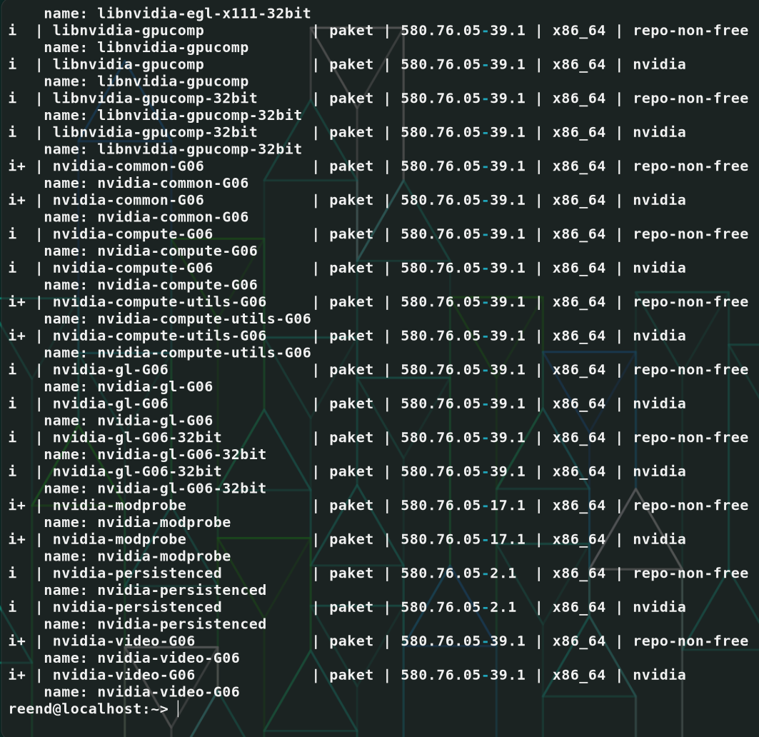

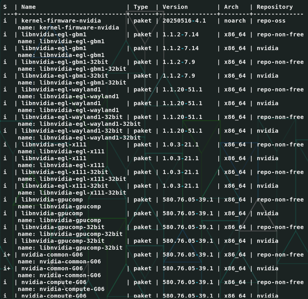

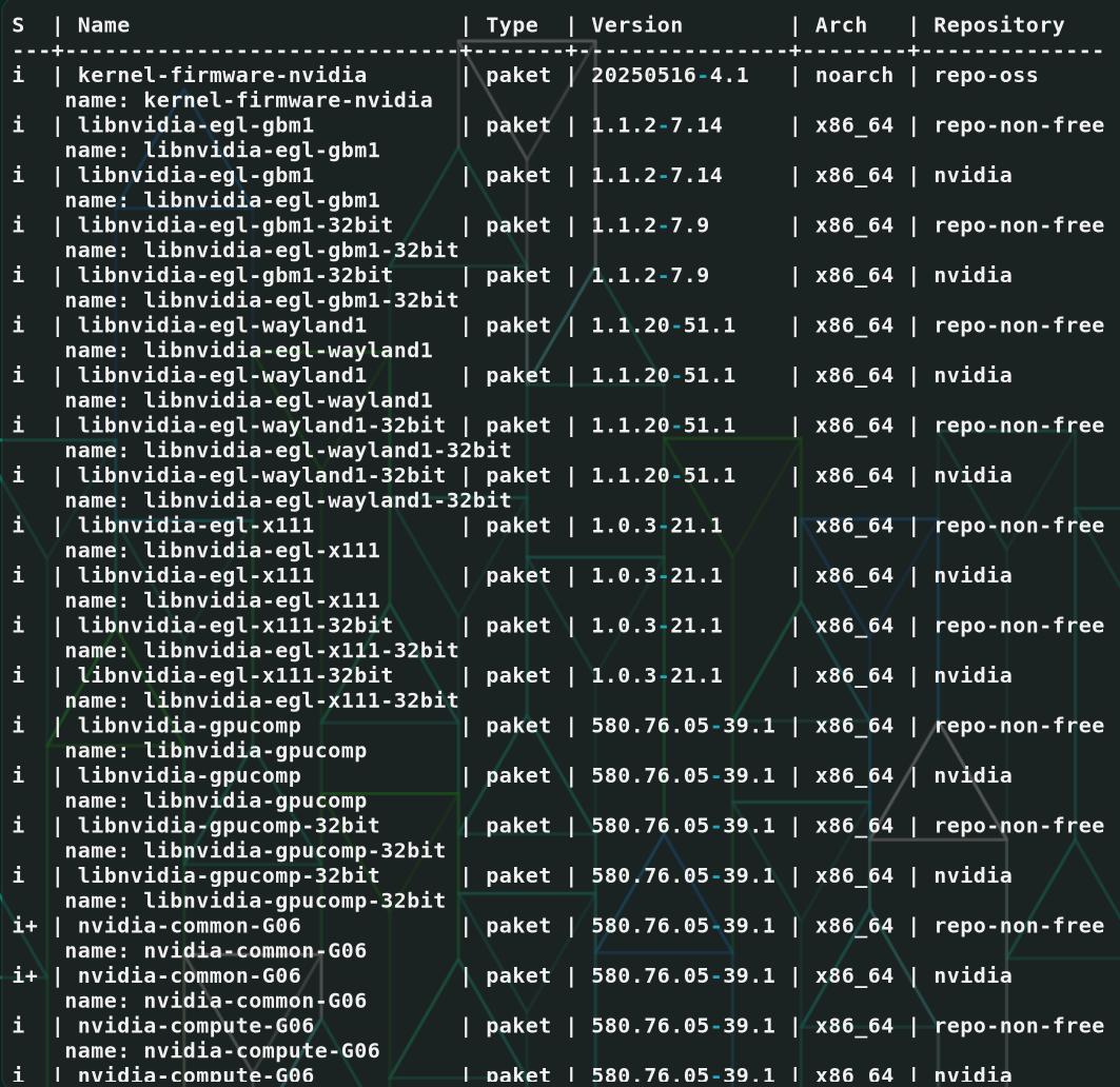

Kurduğunuz sürücü paketinin bulunduğu veya ayrı bir depodaki diğer bağımlılıkların versiyonları ile bu paketin versiyonunun uyuşmamasından dolayı kaynaklanabileceğini düşünüyorum bu sorunun.
Bunun yaşanıp yaşanmadığını öğrenmek için zypper se -siv nvidia komutunun çıktısını da paylaşın.

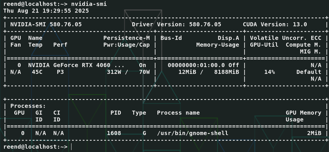

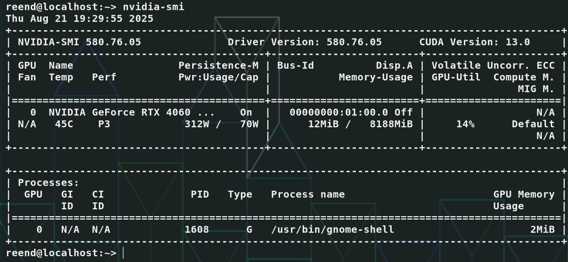

Hocam çok teşekkür ediyorum hem smi komudu hem de persistanced servisi çalışıyor artık. Yalnız OBS Studio'da hala daha NVENC codeci gözükmüyor maalesef. OBS'i Flatpak üzerinden kurdum. CUDA paketleri de yüklü.
