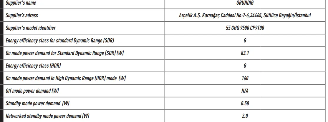

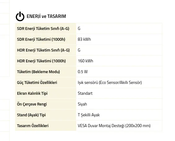

Arkadaşlar "Grundig GHQ 9500 55 inç" bir TV aldım. Bu TV kaç watt güç çeker? Sorum şunun için, aldığım akım korumalı priz 2300 watt değerinde. PS5 ile bu TV için yeterli olacağından emin olamadım.
Ürünün değerleri ilettiğim fotoğrafta ki gibidir.
* Aldığın akım korumalı priz ile PS 5 gayet yeterli olur. Arkadaşlarında dediği gibi asla bir TV o değerlerde bir akım çekmez. İçim rahat etmiyor benim güzel kardeşim ben illa gözümle görmek istiyorum dersen cata CT-9187 alabilirsin.
* Ben bu değerlere inanmıyorum. Kendim hesaplasam nasıl olur diye düşünürsen eğer,
Güç (Watt) = Gerilim (Volt) × Akım (Amper)
Örneğin, bir cihaz 230 volt gerilim altında 5 amperlik bir akım çekiyorsa, bu cihazın gücü 1150 watt olarak hesaplanır.
İyi sosyaller.

Bir televizyonun 2300 watt değerini aşması imkansız gönül rahatlığı ile kullanabilirsiniz.

Sadece bilgi olsun diye diyorum, yoksa imkani yok 2300W cekemez bir TV.
