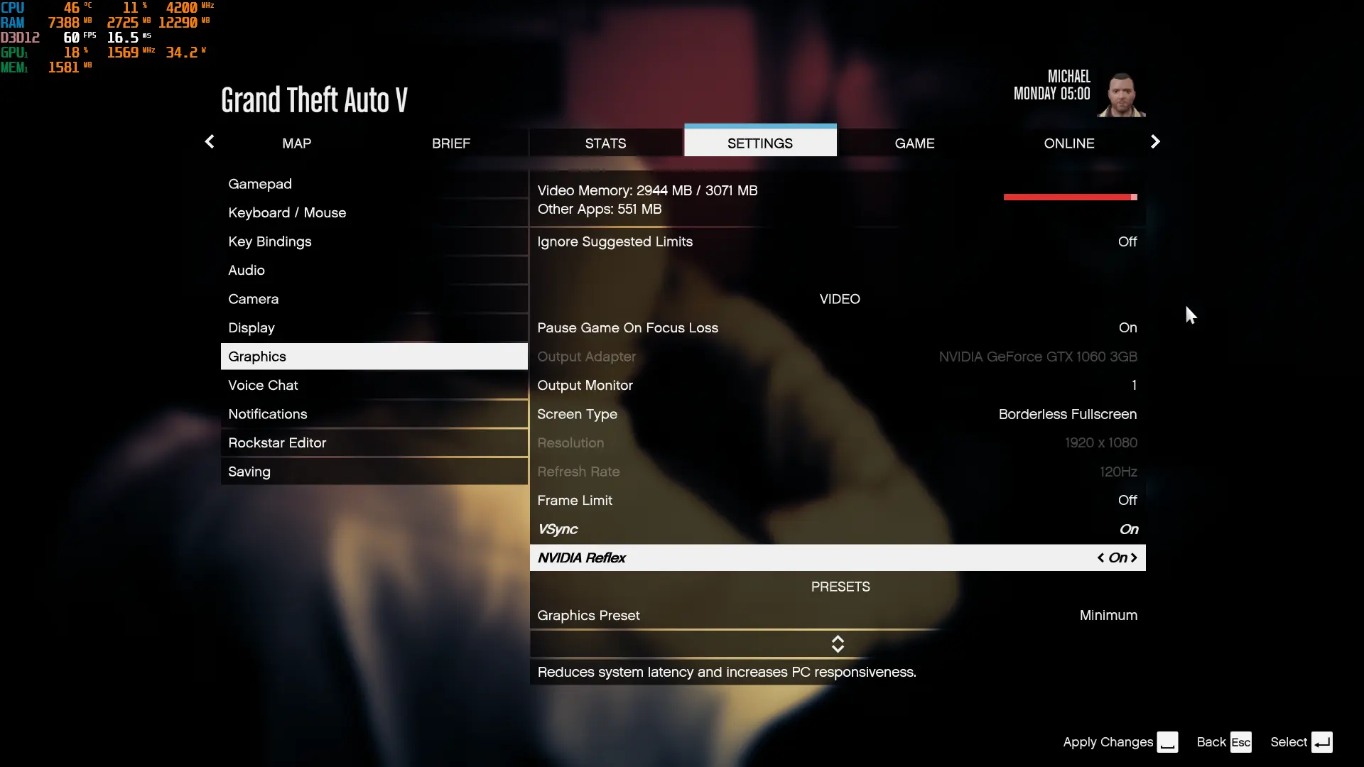

Selamünaleyküm arkadaşlar, başlıkta da gördüğünüz gibi her oyunda başıma gelen bir sorun var driverlar da güncel. Acaba bir VRAM çipi mi arızalı ya da driverları baştan silmem mi lazım beni aydınlatabilir misiniz?
Detaylıca açıklayacak olursam RE4r de en FPS düşüren mercantın yanında olduğumuz bir mekanda fark etmiştim bunu Görev Yöneticisi'nden de baktım. 2, 5GB kullandıktan sonra tamamen RAM'e geçiyor ama görüntüyü veren iGPU. Sırf bu sebepten ötürü IGPU'dan görüntü alıyorum VRAM kullanımı azalsın diye.

Arkadaşlar RE4 de ekran kartını 2,46GB olarak görüyor.

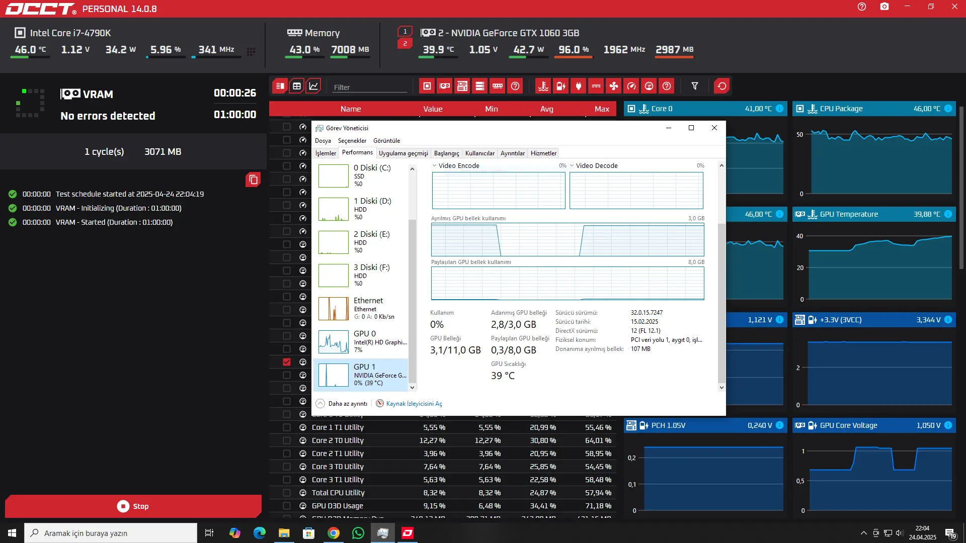

Eki Görüntüle 143067
RAM'e kayma yapıyor ama son 500 MB değilmiş.
