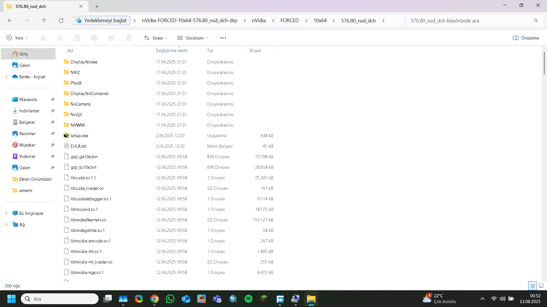

Merhaba bunu zaten yapmıştım. Ek olarak güvenli mod ile NVIDIA ait ekran kartı sürücülerini temizledim ancak sorun devam ediyor. Zaten bu şikayetle gitmişti bilgisayarcıya. Geçmişten baktığımda bilgisayarcı aşağıdaki linkteki dosyayı indirip kurmuş ve sorun o şekilde çözülmüş. Ancak ben bunu nasıl kuracağımı bilmiyorum.
Setup dosyası hata veriyor. Acaba başka bir .exe uzantısını mı açacağım?

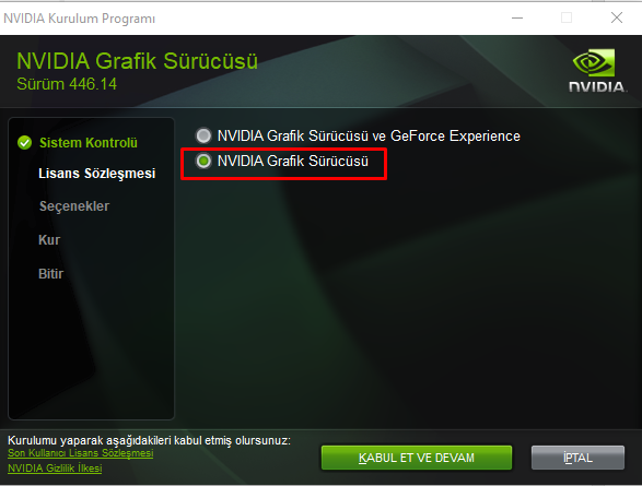

Experience kurmanı önermiyorum bu arada sürekli güncelleme yaparak üst üste driver çakışmasına sebep olabiliyor. Senin üstteki linke tıklayınca sol altta download ZIP tıklayıp indirebilirsin. Kurulum sırasında sadece sürücü kur. https://www.nvidia.com/tr-tr/geforce/drivers/ buradan da indirebilirsin. Güncel driver indirmek zorunda değilsin kartın eski zaten yeter ki çalışsın.

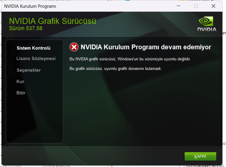

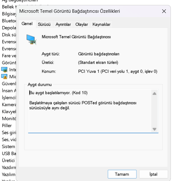

Hocam DDU ile güvenli modda NVIDIA sürücülerini kaldırdım. Bunu yapmadan önce dediğiniz gibi Windows Update'i de kapattım. Ancak en son indirdiğim driveri yeniden denedim ve aşağıdaki hatayı alıyorum. Anlamadığım nokta bilgisayarcı bu sorunu nasıl çözdü?
Fikrim yok maalesef donanımsal olabilir. BIOS da harici grafik kapalı ise açmayı dene Advanced, chipset veya ıntegrated peripherals kategorisi altında olabilir. Görünmüyorsa BIOS sıfırlamayı dene. Onun dışında Windows 10 veya 11 temiz format deneyebilirsin. Yine görmüyorsa donanımsal olma ihtimali yüksek. Ayrıca https://support.hp.com/tr-tr/drivers/laptops modelini seçip chipset driverlarını yüklemeyi dene belki çözüm olabilir.
Hocam donanımsal olsa Aida64 GPU bölümünde gözükmezdi diye düşünüyorum. Sanırım başka yol yok ve tekrar bin TL'ye yakın para verip bilgisayarcıya göstermem gerekecek. İlginiz için çok teşekkür ederim.
