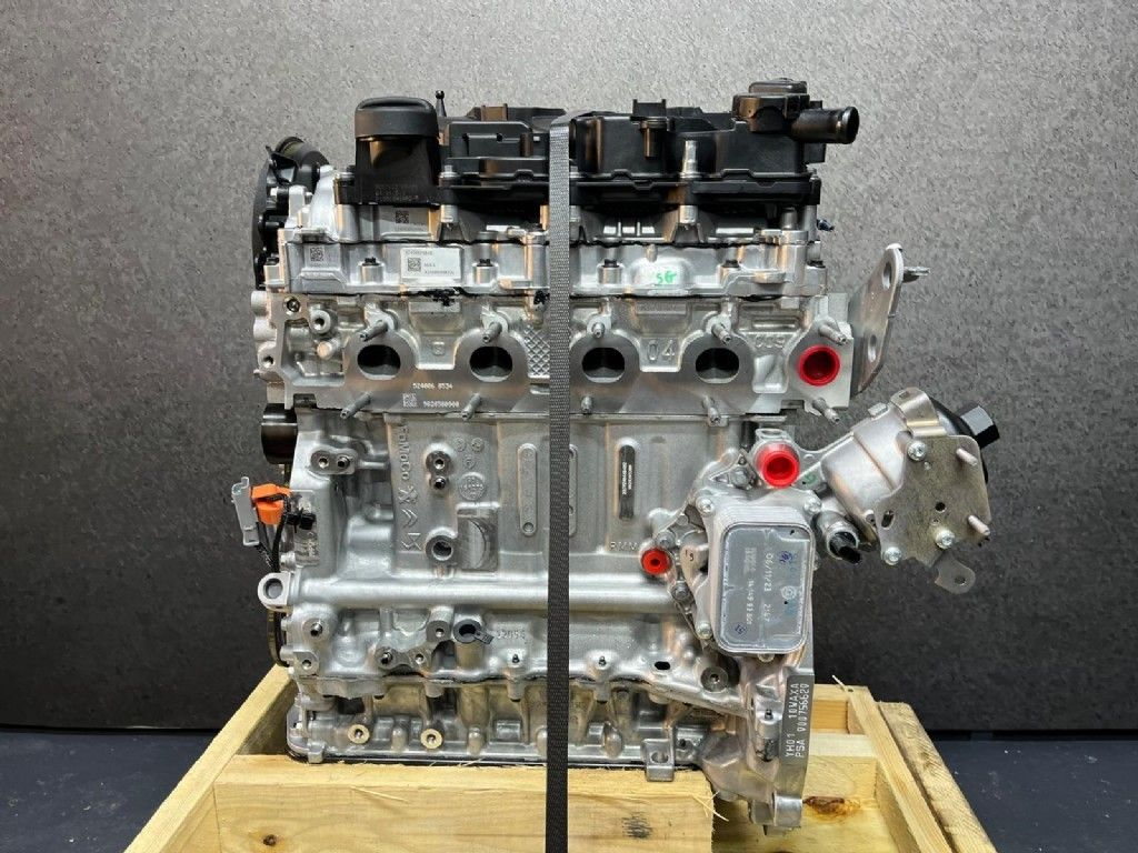

MOTORLAR
Özellikle üreticiler, bu araçlarda dizel üretmekte. Çünkü dayanıklı, yük taşıyabilen araçlar bunlar. Binek araçlar ile kıyaslamak doğru değil. Artık MPV sınıfının da etkisini kaybetmesiyle, özellikle Türkiye'de çok tercih ediliyor. Benzinli üreten markalar olmasına rağmen, ben yine de dizel olması taraftarıyım. Çünkü kendileri de binek araçlara daha ağır, daha fazla yük taşıması gerekir aynı zamanda. Genetiğinde bu araçların var. Tork her zaman dizelde, daha iyidir. Ve bu gerekliliktir. Elektrikliler hariç tabii. Elektrikli ticarilerinde mantıklı olduğunu düşünmüyorum şahsen. Özellikle PSA grubu ve Toyata 1.5 motor 130 beygir 300 Tork ile, güzel bir konumda. Aynı zamanda Renault kullandığı 1.5 dCi motorlarda bu konuda çok başarılı. Özellikle Caddy eski modellerinde kullanılan 1.9 dizel çok sağlam bir motordur. Özellikle vergi, yakıt tüketimi, maliyetler baz alındığında 1.5 ve 1.6 dizeller Türkiye piyasası için daha uygunlar.

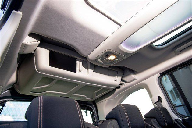

EŞYA GÖZLERİ
Açık konuşmak gerekirse, bu konuda rakipsizler. E segment araç bile alsanız, ticari araçlarda olan eşya gözlerini bulamazsınız. Binek arabalarda bunlar çok sınırlı. 1.5 litre su bile sığmıyor çoğu zaman iç ceplerine araçların. Bu konu, ticari araçlarda en sevdiğim özellik olabilir. Tatile giderken özellikle harikulade oluyor. Bu konuda eleştirebilecek pek bir konu yok. Özellikle PSA grubu ve Toyata bunu abartıyorlar.

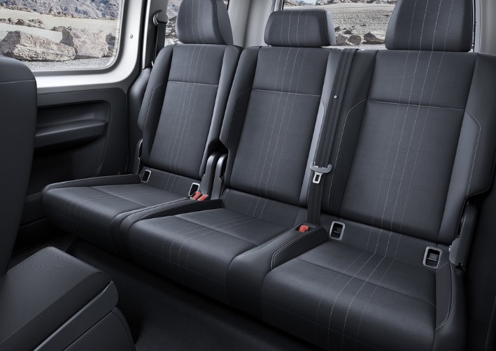

HACİM VE KOLTUKLAR
Özellikle baş mesafesi konusunda yine bir çok SUV modelinden daha iyiler, uzun boylu ve iri adamlar için çok rahat ediyor bindiğinde. Uzun yol giderken özellikle yine, sizi rahat ettiriyor. Sonuçta rahatlık önemli. Diz mesafeleri de gayet yüksek. Koltukları yatırınca, içine çok rahat çamaşır makinesi bile sığdırabilirsiniz. Bagaj konusunda zaten 800 litrelere yakınlar. Özellikle tavana kadar eşya yüklenebilir. Özellikle kabalık aileleri cezbediyor bu. Bu konuda eleştirecek pek bir şey yok gibi. MPV sınıf araçlardan daha iyiler bu konuda. PSA modellerinde, malesef arka koltuk açıları biraz dik. Oda rahatsız edebiliyor. Ve ticari araçlarda minder dolguları binekler kadar rahat olamıyabiliyor. Özellikle PSA grubunda bagajda bulunan, güvenlik demirini söktürmenizi tavsiye ederim. O çıktıktan sonra, koltuk açıları daha iyi seviyeye geliyor. Biraz daha yatıyorlar.

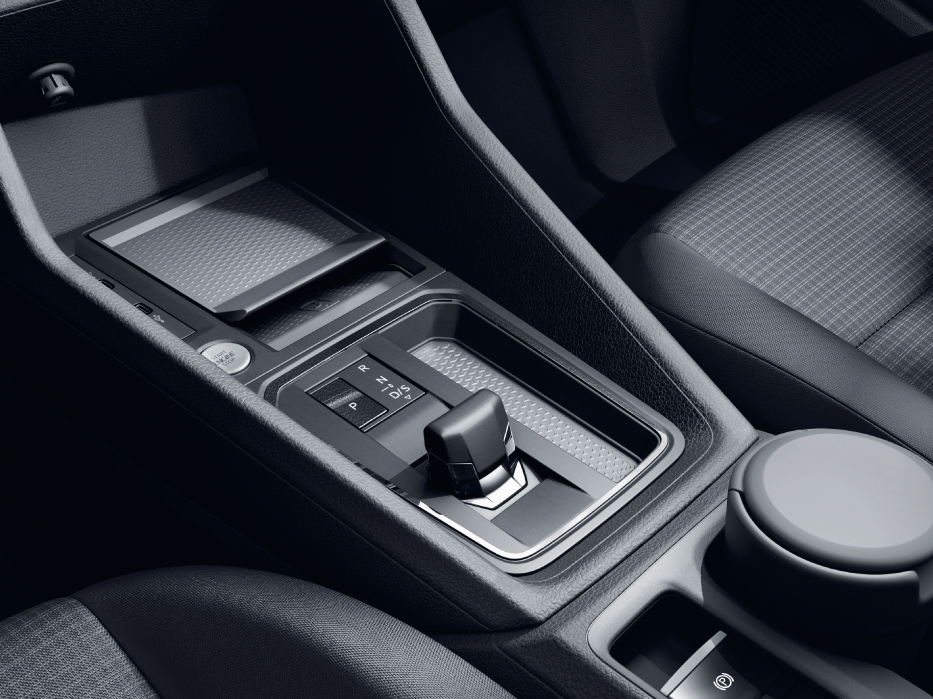

ŞANZIMANLAR
Özellikle Caddy modellerinde kullanılan DSG ile birlikte çok hızlılar. Biliyorsunuz, çift kavramalar hızlı vites değişimi yaparlar ve performansı arttırırlar. Açık konuşmak gerekirse, ticari araçta ya manuel veya tork konvertörlü tercihim olur. Çünkü zorlu şartlar, yük taşıma vs derken dayanıklı olması şart. Ticari araç, dayanıklı olmaz ise bir anlamı yok. Çift kavramaların, ticari araçlar için uygun olmadığı kanaatindeyim. Baskı-balata, volan değişimi yaklaştıkça çift kavramalarda performansınız düşecektir araçtan aldığınız. Böyle bir handikap duruma da sahipler malesef. PSA grubu bu konuda da net şekilde önde. Özellikle EAT8 tork konvertörlü şanzıman çok başarılı. Bu konuda Renault, WAG grubunu eleştirebiliriz. EAT8 şanzımanı farklı bir isim ile Volvo ve Mini Cooper araçlarda da kullanılıyor. ZF ile birlikte, çok verimli bir şanzıman.

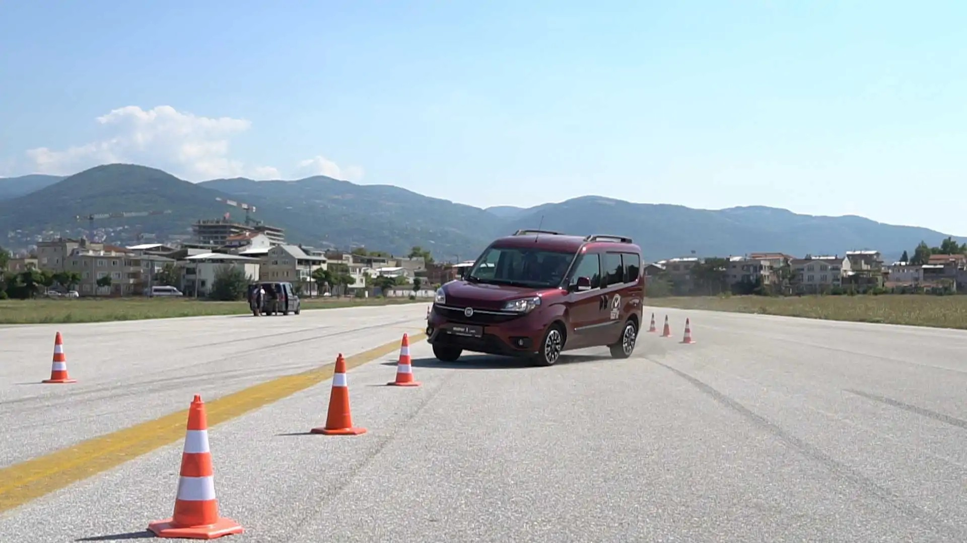

YOL TUTUŞ
Artık yeni çıkan modellerin, yol tutuşları iyi seviyede. Tabi bu araçlar ile viraja Focus gibi girerim, Passat modeli gibi çıkarım diye düşünceniz var ise yanılırsınız. Bir çok SUV modelinden, yüksek bir araç yapısından bahsediyoruz. Sert süspansiyonlar ile hiç fena olmayan yol tutuşları var. Tabi yine de yapıları gereği, sert giriş ve çıkışlarda yatmalar yapabilir. Sonuçta kullanım amacı ticari ve aile yapısını hedefleyen araçlardan bahsediyoruz. Arabanın sınırlarını bilmek gerekir. Yol tutuşa önem verenler, 17 inç jant tercih etmeli. Genelde ticarilerin en üst paketleri, 17 inç ile gelir bir çok markada.

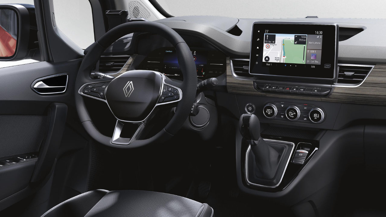

DONANIM VE TEKNOLOJİLER
Evet artık bu konuda kendilerini aştılar. Şu anda koltuk ısıtma, cam tavan, anahtarsız giriş ve çalıştırma, direksiyon ısıtma, hayalet ekranlar, büyük dokunmatik ekranlar, uzun far asistanları, kablosuz şarj, multimedya özellikleri, sürüş güvenlik sistemleri yani dolu dolu araçlar gerçekten. Bir çok binek araçtan daha çok donanıma sahip olabilirler. Sadece koltuk soğutma ve koltuk masaj özellikleri kaldı eklenmeyen bu araçlara.
Kablosuz telefon entegrasyonları, kablosuz Apple Car Play ve Android Auto bile mevcut.
