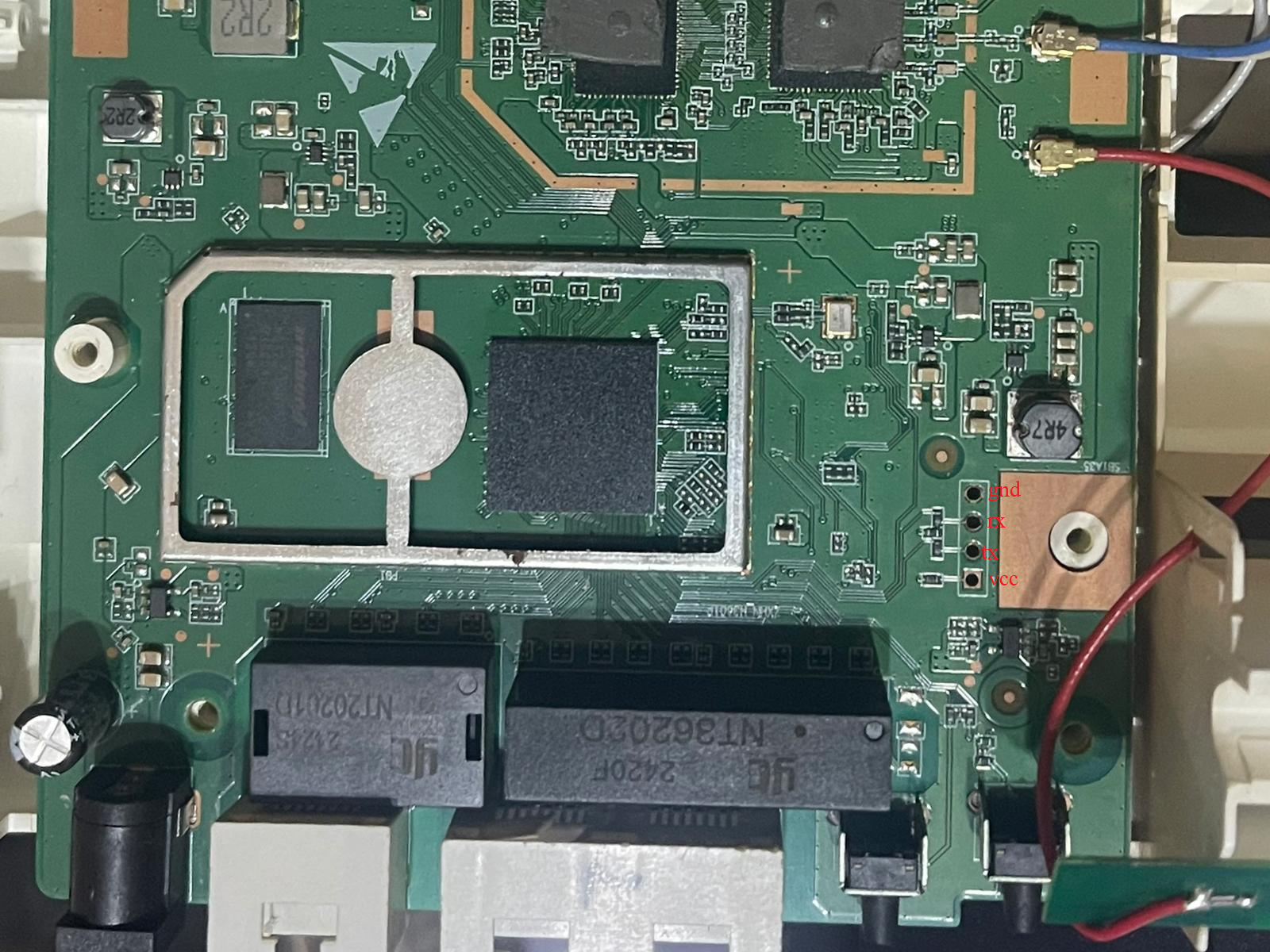

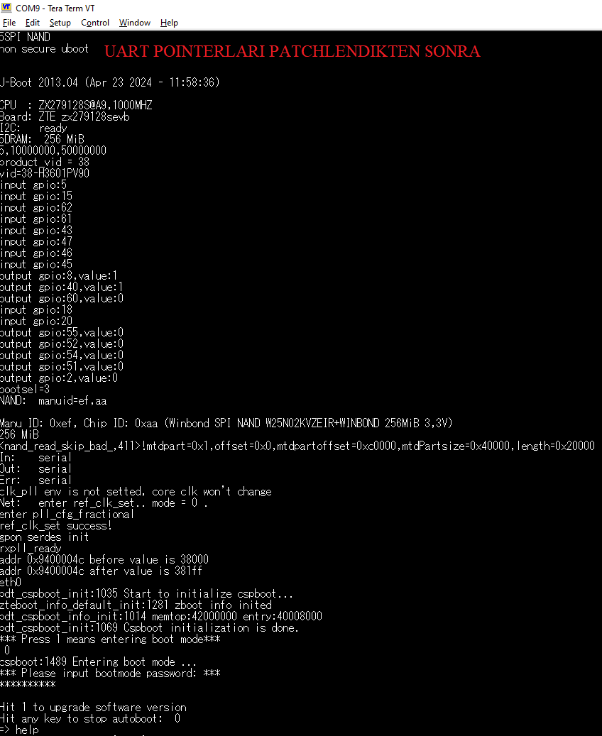

Bu cihaza OpenWrt portlamak için uzun zamandır UART tarafında incelemeler yapıyordum. Ancak uboot ve kernel tarafında uart konsolu fiilen kapalıydı; tek UART çıktısı cihaz açıldığı andaki BootROM satırlarıydı (Boot SPI NAND / Jump / non secure uboot). Ondan sonra uart tamamen susuyordu, uboot ve kernel çıktısı yoktu. Sorun kablo veya pinler değil, stok uboot’un seri tablosuydu.
PC’de TFTPD64 Konfigürasyonunda: Current Directory’de mtdflash ve mtd1_Bootloader_1MiB_uartfix.bin içeren klasör seçilecek.
Kod:
cd /tmp
tftp -g -r mtdflash -l mtdflash 192.168.1.2
tftp -g -r mtd1_Bootloader_1MiB_uartfix.bin -l uartfix.bin 192.168.1.2
chmod +x /tmp/mtdflash
./mtdflash info /dev/mtd1
./mtdflash write /dev/mtd1 /tmp/uartfix.bin
Bootloader Şifresi: "Boot4128s!"
Bu patch tamamen deneyseldir. Yamayı ana router olarak kullananların, aktif kiralama süreci devam edenlerin ve temel düzeydeki kullanıcıların denemesi tavsiye edilmez. Uygulamadan doğabilecek tüm riskler ve sorumluluk tamamen yöntemi uygulayan kişiye aittir.
Model: ZXHN H3601P V9.0
Yazılım: V9.0.0P3_TN2
Donanım: V9.0.7
U-Boot vid: 38-H3601PV90 (product_vid=38)
SoC: ZTE/Sanechips ZX279128S
CPU: 2x Cortex-A9 @ 1GHz (U-Boot log: ZX279128S@A9,1000MHZ)
ABI: armv7l, soft-float (VFP/NEON yok)
RAM: 256MiB DDR, taban 0x40000000
Flash: Winbond W25N02KVZEIR SPI-NAND, 256MiB, 3.3V
LAN: SoC GEPHY, dtb'de 4 port var, kartta RJ45 çıkıyor
Wifi: MediaTek MT7916, wifi6 dbdc
UART0: 0x94404000 -> ttyAMA0, 115200 8N1
UART1: 0x94405000, dtb'de okay yazıyor ama stok firmware'de /dev altında node yok
U-Boot: 2013.04 (23 Nis 2024), board=zx279128sevb
Kernel: Linux 4.1.25 SMP, uimage @0x40008000, ~3.0MB
Rootfs: JFFS2, busybox 1.17.2, uclibc 0.9.33

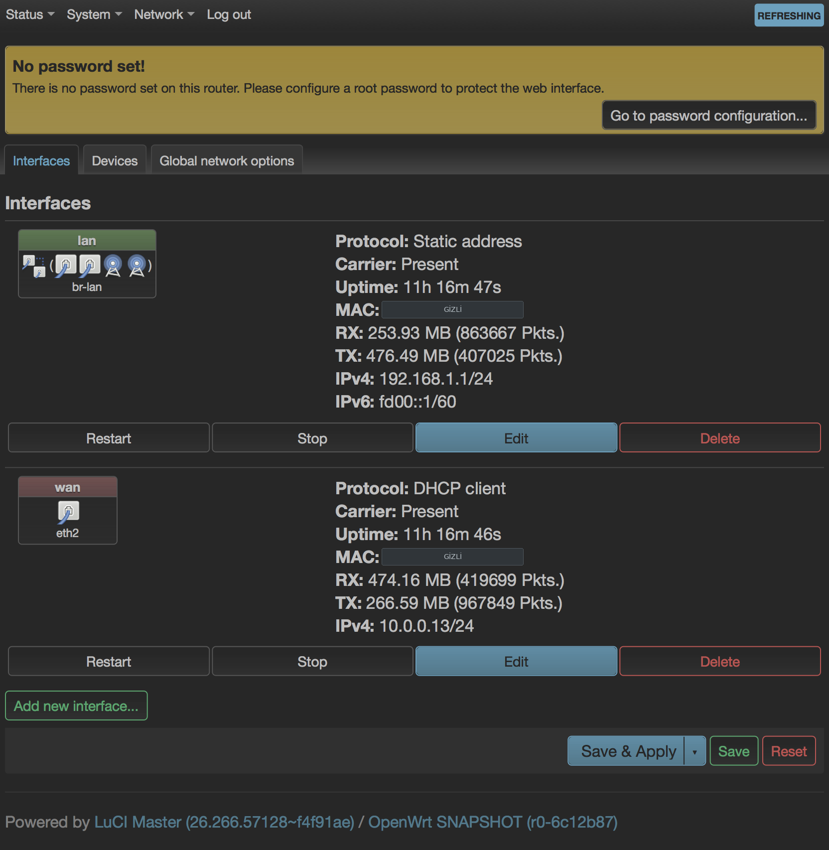

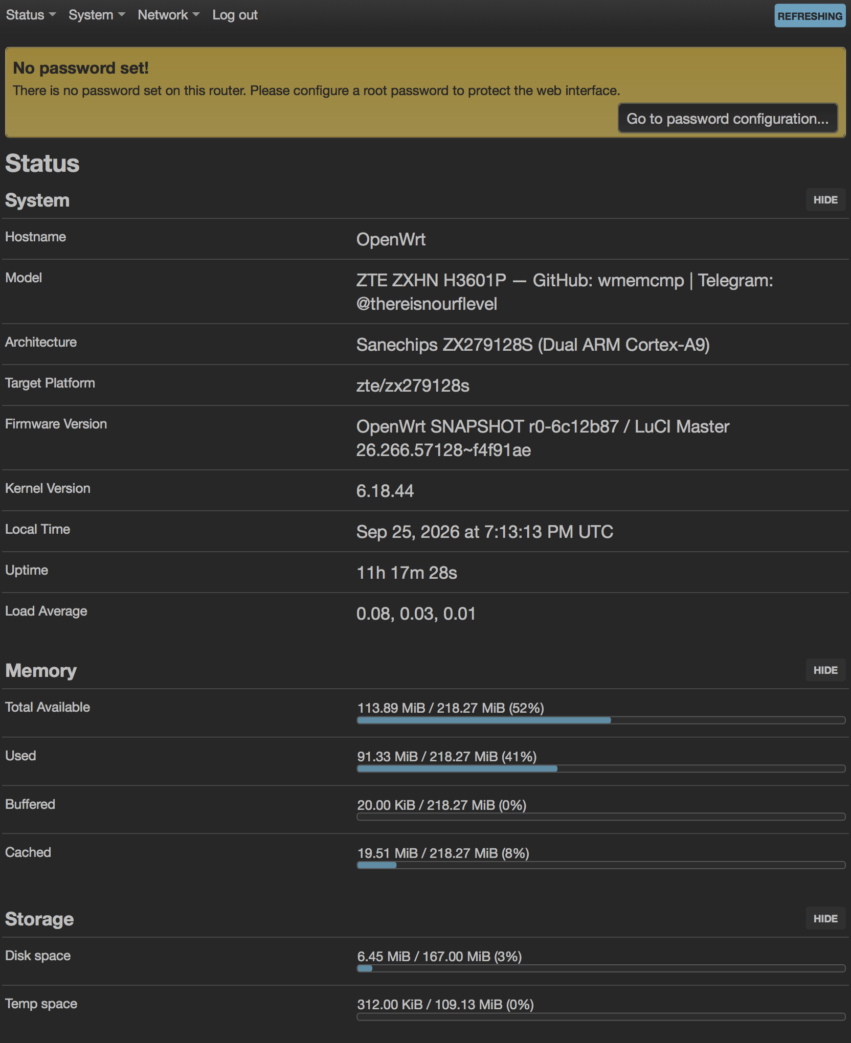

H3601P OpenWrt portundan haber var: NAND açılışı, NPU ve Wi-Fi tamam.
İlk mesajda UART konsolunu açmış, bu cihazda OpenWrt çalıştırmak için uğraştığımı yazmıştım. Son durumu da aynı konuya bırakayım: H3601P artık kendi NAND belleğinden OpenWrt açıyor. LuCI, kablolu ağ, iki Wi-Fi bandı ve NPU hızlandırması çalışıyor.

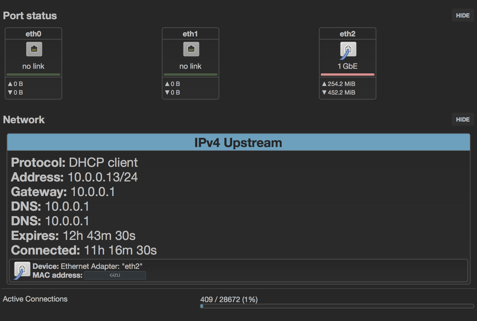

Kendi cihazımda kullandığım LAN/WAN, kablosuz bağlantı ve NAT tarafında stok yazılımdaki gibi sorunsuz çalışıyor. Cihazı kapatıp açınca doğrudan OpenWrt geliyor; her seferinde UART'tan imaj yüklemek gerekmiyor. Ayarlar ve kurulan paketler de kalıcı.

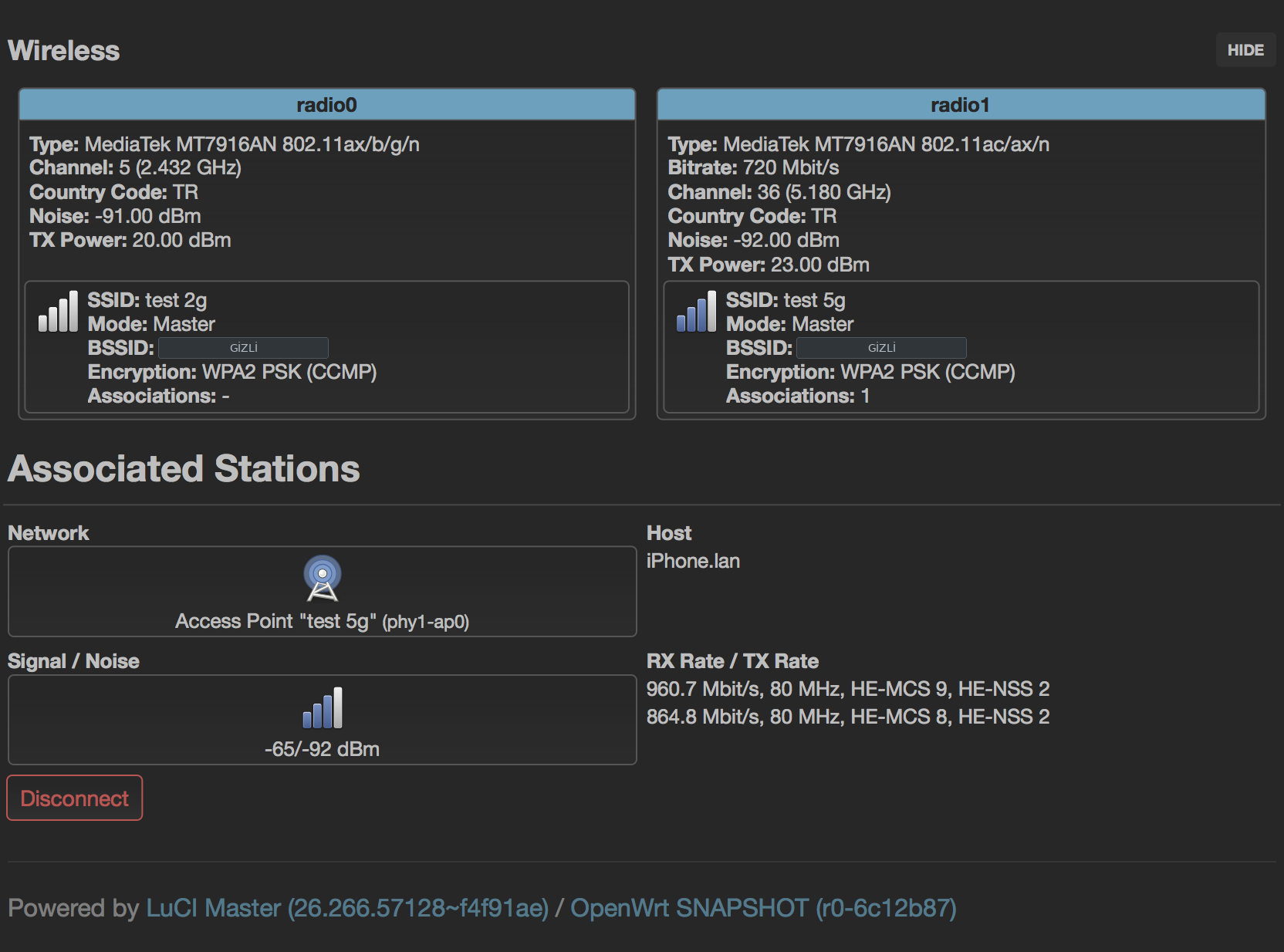

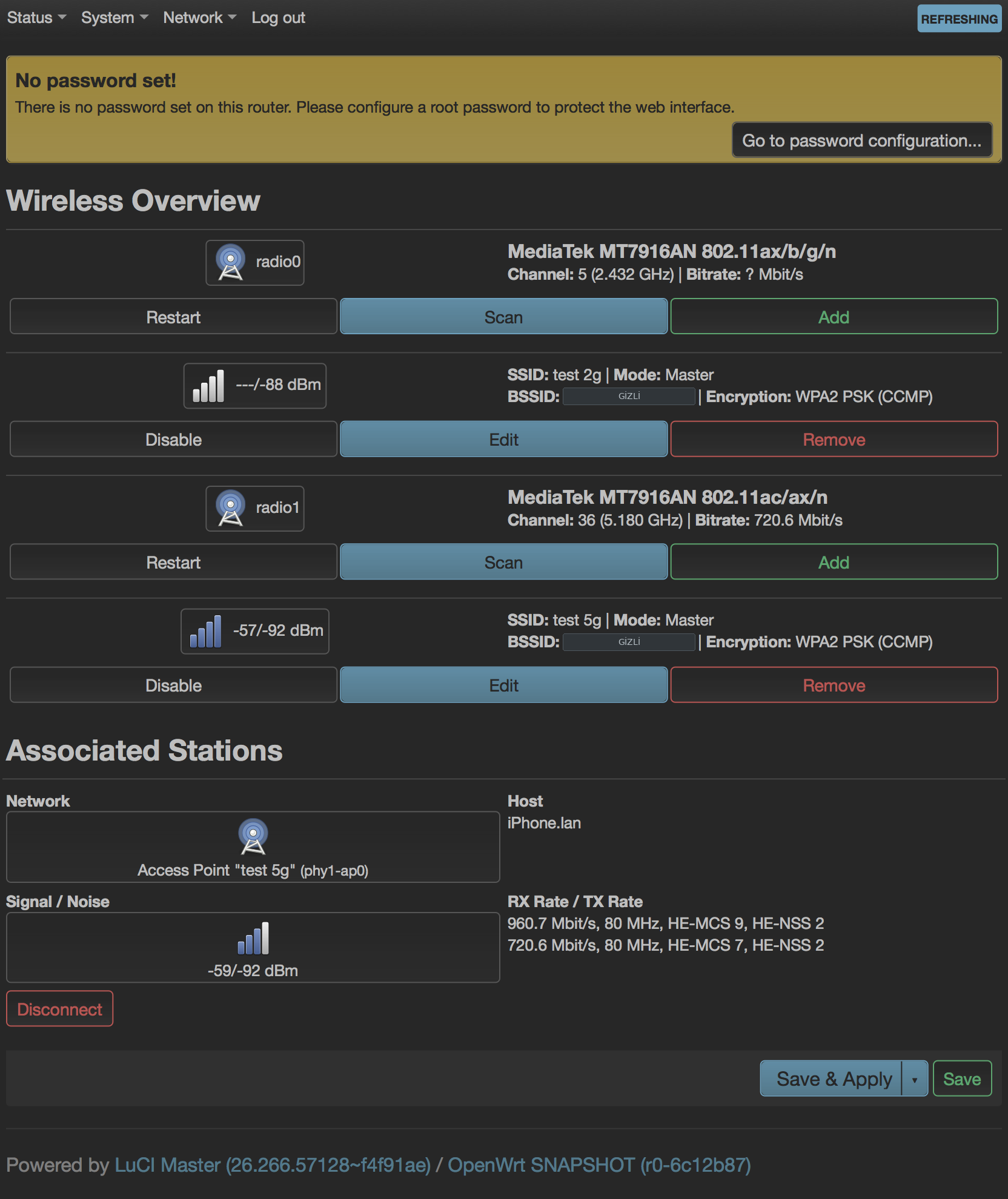

Hız tarafında geldiğim nokta:
  • Kablolu: Gigabit bağlantı sorunsuz. Kendi testlerimde 1 Gbit hattın beklenen aktarım seviyesine ulaşabiliyorum.
  • 5 GHz / 160 MHz: Uygun istemciyle, NPU hızlandırması devredeyken gigabit seviyesinde veri aktarımı yapabiliyorum.
  • 5 GHz / 80 MHz: Testlerimde 700–800 Mbit/s bandını görüyorum.
  • 2.4 GHz ve 5 GHz: İki radyo birlikte çalışıyor. İstemci bağlandığında uygun akışların hızlandırmaya alınması otomatik.
Bunlar veri aktarımında gördüğüm sonuçlar. Aşağıdaki LuCI ekranındaki “RX Rate / TX Rate” ise istemcinin o andaki kablosuz bağlantı hızı; hız testi sonucu değil. Ekran görüntülerini 80 MHz kullanırken aldım, 160 MHz testini ayrı yaptım.

Bu SoC için elimde hazır bir OpenWrt portu veya register'ları baştan sona açıklayan bir üretici kılavuzu yoktu. Cihazdan aldığım tam NAND dump'ı, bootloader, stok kernel ve sürücü modülleri üzerinden ilerledim. İlgili fonksiyonları disassemble/decompile ederek hangi register'a ne yazıldığını, DMA ring'lerinin nasıl kurulduğunu ve paketlerin hangi yoldan geçtiğini çıkardım. Sonra bunları güncel Linux/OpenWrt tarafına uyarlayıp cihaz üzerinde denedim.
Donanım da kısaca şöyle: Sanechips/ZTE ZX279128S, 1 GHz çift çekirdek Cortex-A9, 256 MiB RAM, 256 MiB Winbond SPI-NAND ve MediaTek MT7916 Wi-Fi 6. Üç Gigabit Ethernet portu var: iki LAN, bir WAN. İşlemci tarafında soft-float kullanılıyor.
İki çekirdek ve PCIe: İkinci çekirdeğin açılışını IRAM'deki küçük başlangıç kodu ve SCU üzerinden hazırladım. Sonrasında iki çekirdek açıkken Wi-Fi bağlantısında oluşan kilitlenmelerle uğraştım. Stok kernel'de PCIe register okumalarıyla PL310 cache bakım işlemlerinin aynı kilit altında yapıldığını görünce eksik kalan taraf ortaya çıktı. Cache-sync ve hizasız erişimlerin sınır işlemlerini de kapsayacak şekilde bu davranışı uyarladım. Şu an iki çekirdek de açık; cihaz tek çekirdeğe düşürülmüş bir şekilde çalışmıyor.
Ethernet ve NPU: TM, buffer manager, DMA, MDIO ve PHY tarafı için cihazın donanımına uygun sürücü kodu yazıldı. IPv4 NAT akışlarını izleyip uygun bağlantıları SoC'nin classifier ve packet modifier tablolarına yerleştiren bölüm de bu çalışmanın parçası. Hızlandırmaya uygun olmayan paketler normal Linux ağ yolundan devam ediyor.
Wi-Fi: Burada OpenWrt'nin mt76 sürücüsünü temel aldım. Sıfırdan bütün bir Wi-Fi sürücüsü yazdığımı söylemiyorum. MT7916'nın iki PCIe arayüzü, firmware yükleme sırası, kesmeler ve NAPI tarafı bu platforma uyarlandı. SoC'nin IDM DMA birimiyle kablosuz gönderim yolu arasında da bağlantı kuruldu. Kuyruk sırası, paket belleğinin kime ait olduğu, TX tamamlanmaları ve istasyon ayrıldığında eski akışların temizlenmesi özellikle uğraştırdı. Sonuçta kablosuz tarafta da NPU'dan yararlanan yol çalışır hâle geldi.
NAND ve açılış: Stok CSPBOOT'un beklediği başlıkları, CRC'leri ve banka seçimini çözerek OpenWrt imajını kabul ettiği biçimde paketledim. İlk başta NAND'dan initramfs açtırdım; ardından kalıcı depolamayı ve normal imajı hazırladım. Sistem artık Bank B'deki kernel ve UBI içindeki SquashFS kök dosya sistemiyle açılıyor.
Depolama için eski Bank A'nın 80 MiB alanını, sondaki 87 MiB alanla birleştirdim. Böylece 167 MiB'lık kalıcı yazılabilir alan oluştu. Bu bölüm JFFS2 kullanıyor. İlk denemede OOB cleanmarker yüzünden ECC hatası çıkınca, marker'ı tam bir NAND veri sayfasına yazan in-band düzenini ekledim. Yeniden bağlama ve yeniden başlatma sonrasında dosyaların kaldığını da kontrol ettim. Bank A artık depolama alanı; eski stok yedek firmware bankası olarak durmuyor.
Son olarak LuCI içeren normal SquashFS imajını ve cihaza özel sysupgrade yolunu hazırladım. sysupgrade -n ile initramfs ortamından normal sisteme temiz kurulumu cihaz üzerinde yaptım. Kurulum kernel'i ve kök dosya sistemini yazıp geri okuyarak karşılaştırıyor; bootloader'ın göreceği başlığı en son yazıyor.

1. Sistem durumu
Kernel 6.18.44, çift Cortex-A9 bilgisi ve 167 MiB depolama LuCI'de görünüyor. Bu görüntüyü aldığımda cihazın çalışma süresi 11 saati geçmişti.
2. LAN / WAN arayüzleri
OpenWrt üzerinden yönetilen ağ arayüzleri ve trafik sayaçları.
3. Kablosuz ağ
İki radyo, bağlı istemci ve 80 MHz bağlantının o andaki PHY hızları. MAC/BSSID değerlerini paylaşım için kapattım.
