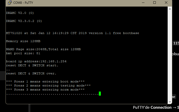

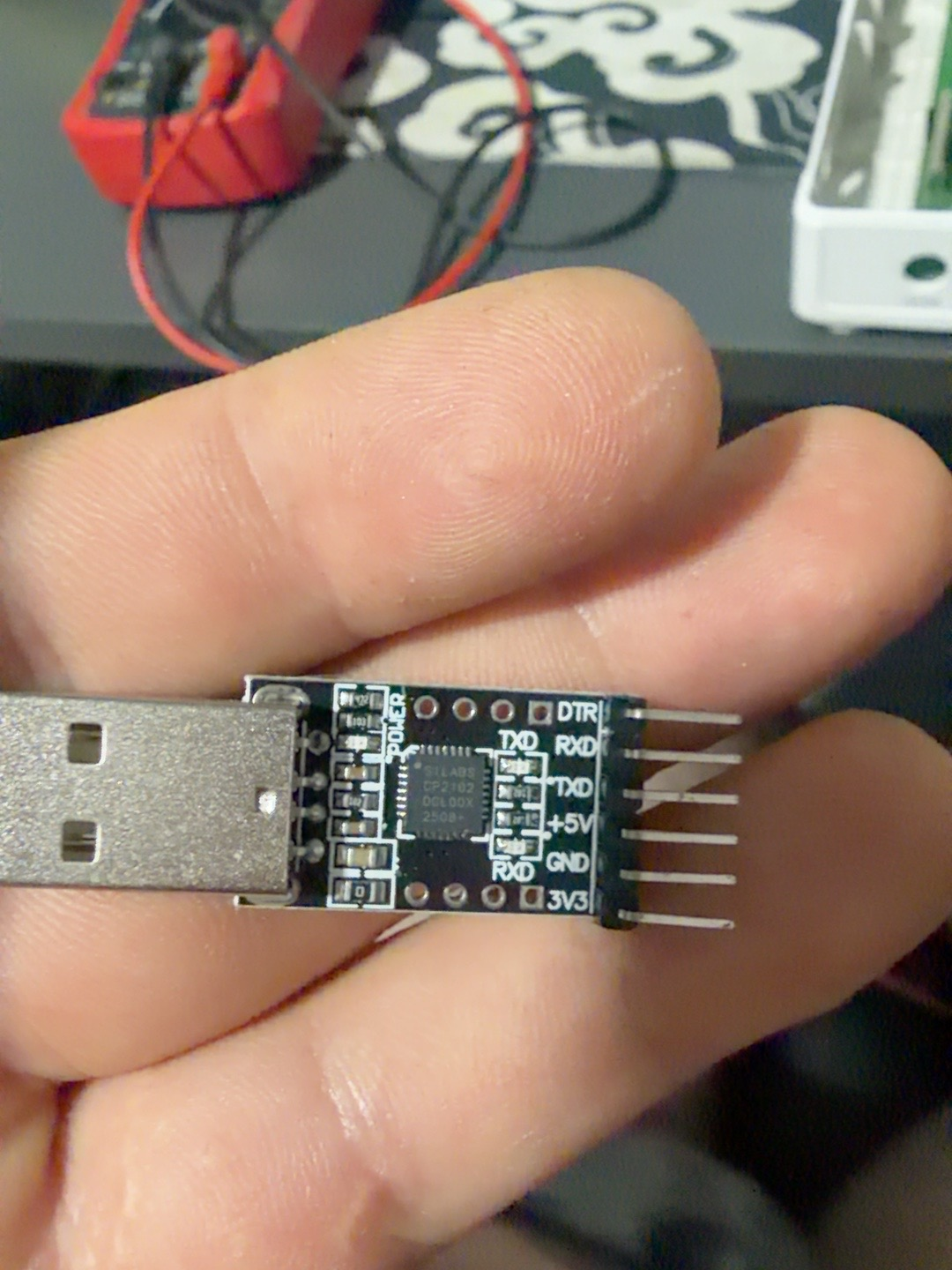

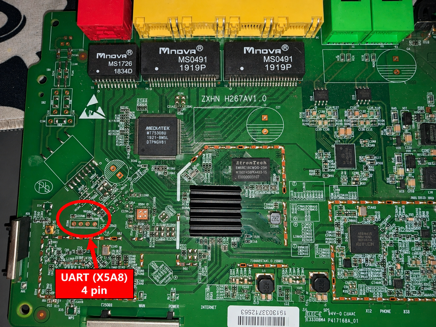

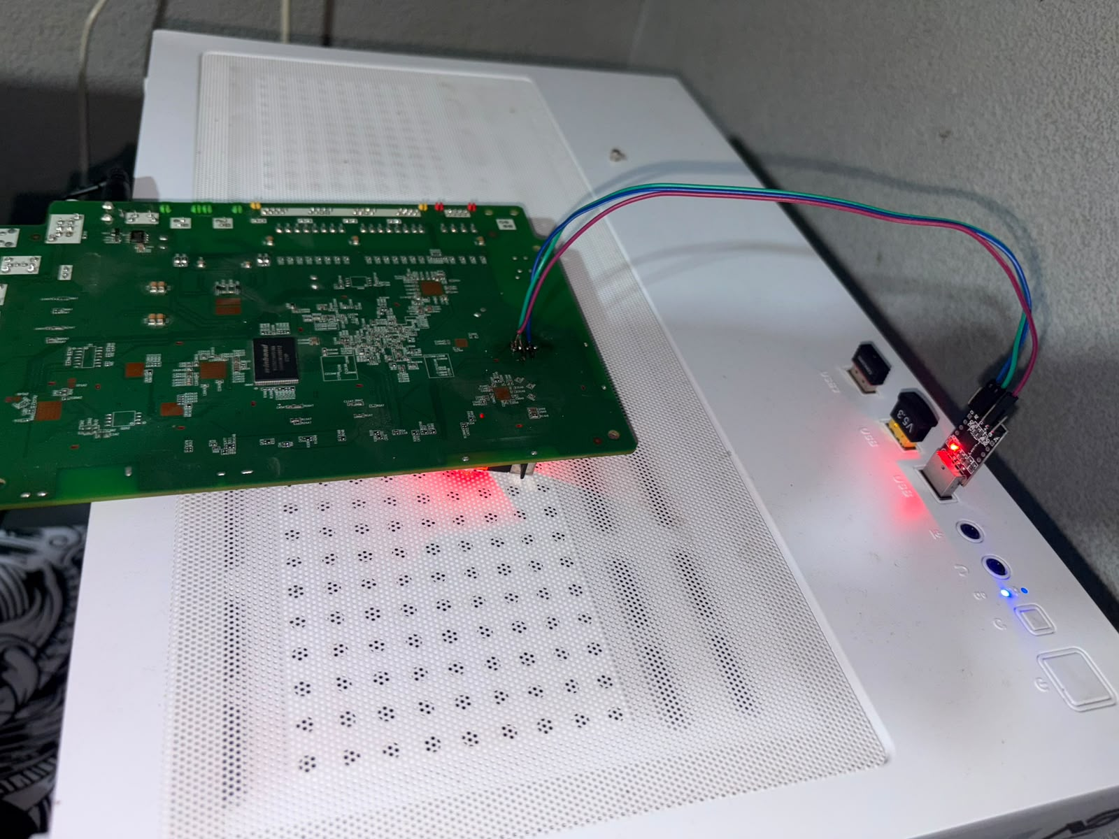

USB–TTL ve seri konsol incelemesi
Konuya güncelleme geçeyim. USB–TTL üzerinden modemin seri konsoluna bağlanıp açılış sırasında verdiği çıktıları inceledim. Normal web arayüzünde görünmeyen açılış sürecini ve sistemin donanımla ilgili mesajlarını buradan görebildim. MT751020 tarafını araştırmaya da bu süreçte başladım.
