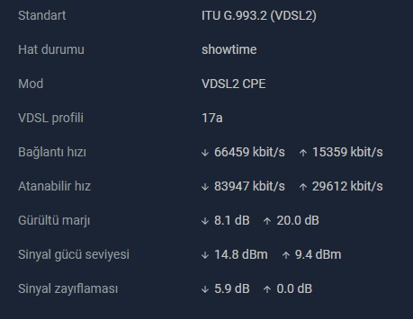

Hız konusunda şöyle özetleyeyim ben size. Şu an ben VDSL2 kullanıyorum, TTNET altyapısından Türknet hizmeti alıyorum. Türknet, kopma vs. yaşanmaması için hızları normalden daha düşük bir profile sabitliyor. Ben 1.5 ay önce bir sorun yaşadım, TTnet santral çalışanı ile 4-5 saat bu konu üzerinde konuştuk, yardımcı oldu. Profil atamaları Türknet'in elinde ancak yine de TTNET karar verici ve VDSL hatlarda normalde olması gereken profili atamıyorlar.
Benim santrale gelen VDSL2 hızım 122 Mbps download - 60 Mbps upload, oradan beni portuma geçtiklerinde 85-30'a düşüyor, yani evime olan uzaklık yüzünden ama bana atanan hız 76 olmasına rağmen modeme ulaşan profil hızı 65 olarak gözüküyor. TTNET bu konuda daha esnek, Türknet ise riske girmemek için ya da TTNET'in baskısı da olabilir, böyle bir yol tercih etmişler. Çünkü artık VDSL hatla umurlarında değil, fibere ağırlık veriyorlar. Bütün firmalar ve yatırımlar da fibere oluyor genelde.
Resimde atayım siz de görün. Ben bu olayı TTNET santral çalışanı ile görüştüm hatta NSN firması var santralin bütün yazılımlarını kontrol eden onlar ile bile görüştük, onlar da tam söylemek istemiyorlar ama TTNET baskısı gibi gözüküyor.
