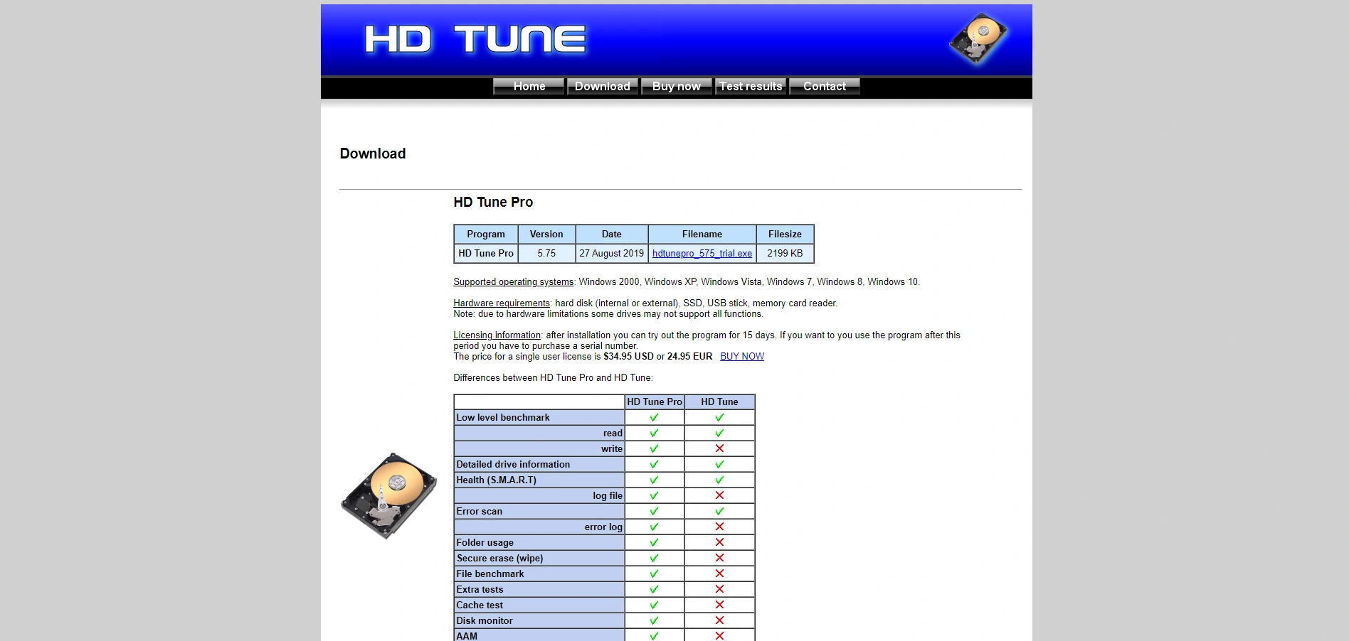

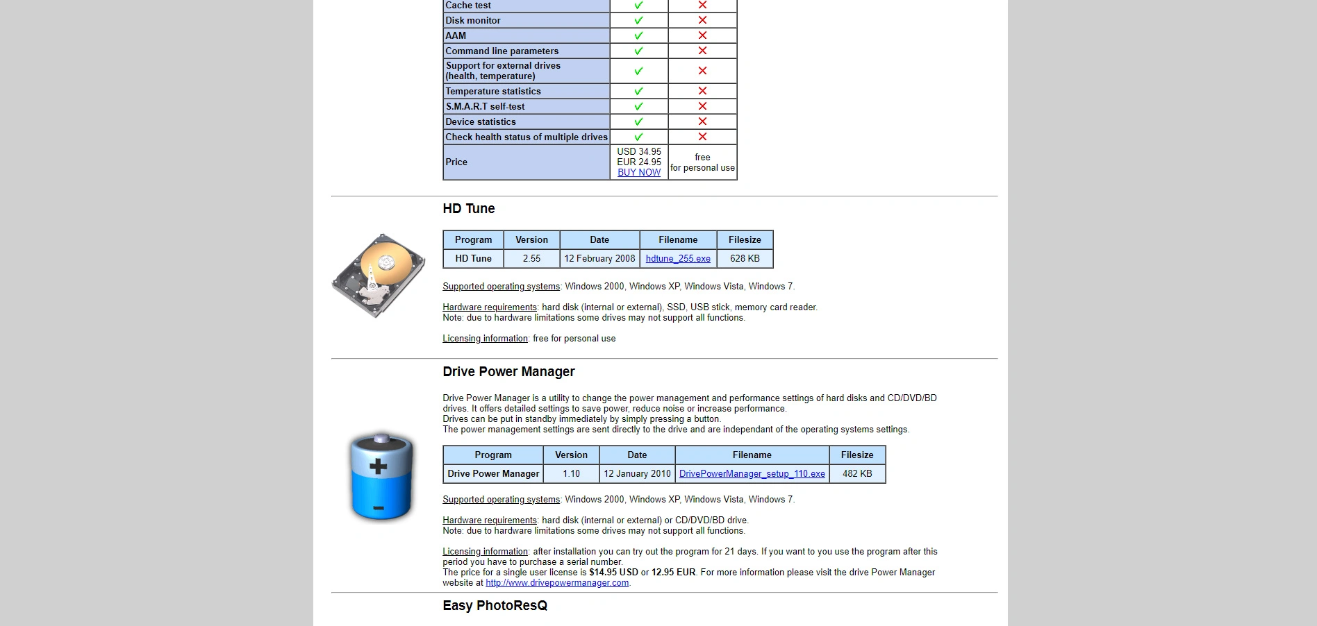

1. HD Tune website Linkine gidip karşımıza çıkan ''hdtunepro_575_trial.exe" veya altında bulunan ''hdtune_255.exe" bağlantılarına tıklayıp indiriyoruz. İlk bağlantı Pro versiyonu ve 15 gün deneme sürü müdür 15 günden sonra açılmaz. İki versiyonda da bad sectör tarama kısmı mevcut ikisini de kullanabilirsiniz.

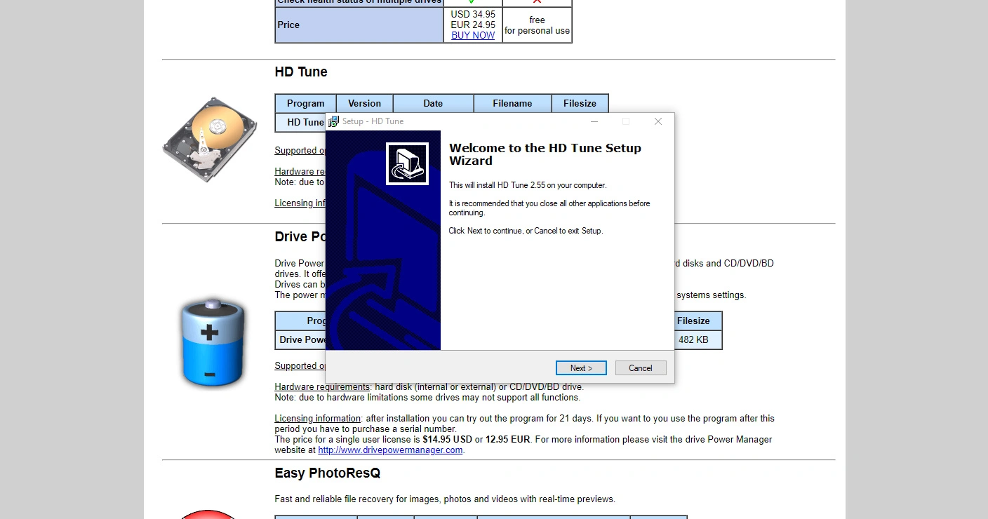

2. İndirdikten sonra kurulumunu yapıyoruz normal herhangi bir uygulama kurar gibi.

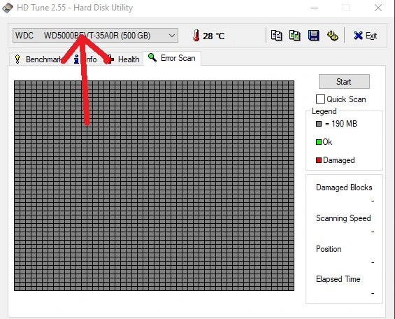

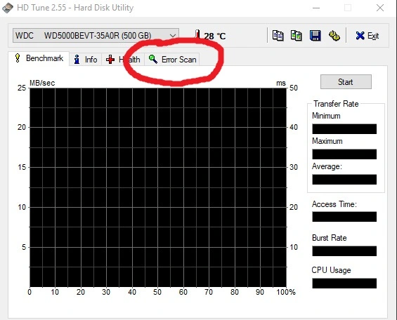

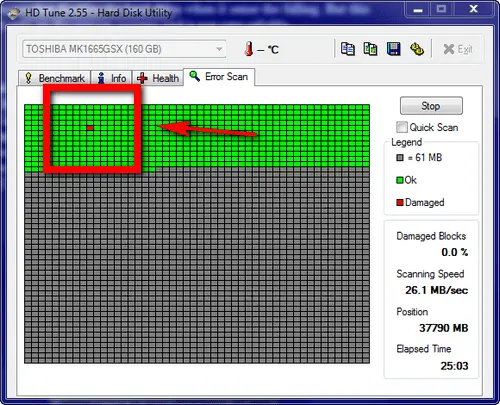

3. Uygulamamız açıldığı zaman fotoğrafta işaretli kısımda bulunan "Error Scan" sekmesine giriyoruz. Ayrıca unutmayın birden fazla diskiniz var ise ok ile işaretlediğim kısımdan bu diskler arasında geçiş yapabilirsiniz. Hangi diski taramak istiyorsanız onu seçin.

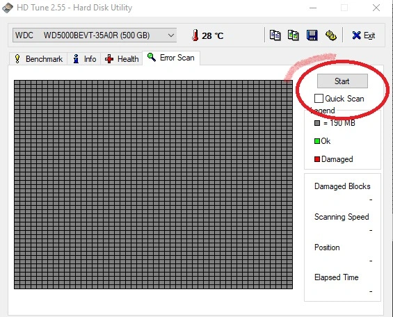

4. Error scan sekmesine girdikten sonra yuvarlak içine aldığım "Start" tuşu ile tarama işlemini başlatabilirsiniz. Bu işlemi başlatmadan önce "Quick Scan" Tik'i var ise kaldırın Quick Scan'ı kullanmayacağız.

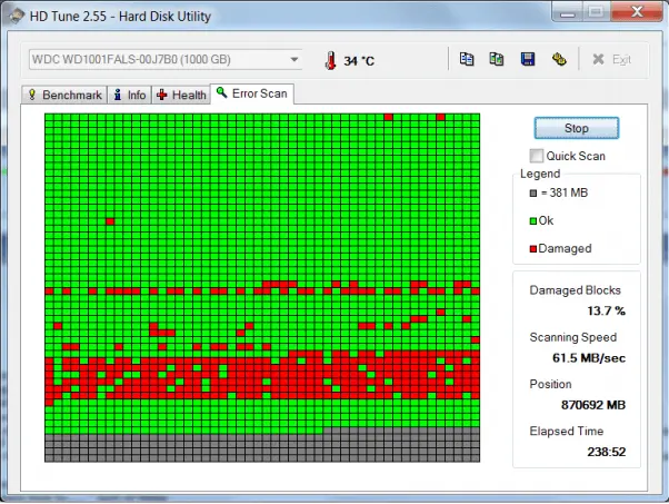

Bu aşamadan sonra uygulama hard diskinizde bulunan sektörleri kontrol etmeye başlayacak. Hard diskinizin boyutuna ve hızına göre bu işlemin süresi uzayacaktır. İşlem süresinde yeşil olan kutucuklar sorunsuz fakat kırmızı olan kutucuklar ise hasarlı sectorleri temsil eder. 3 5 sectore kadar genelde çok sorun olmasa bile arttıkça sıkıntılar baş göstermeye başlar. Diskinizi değiştirmekte fayda olabilir.
Bad Sector bu şekilde görünür.
